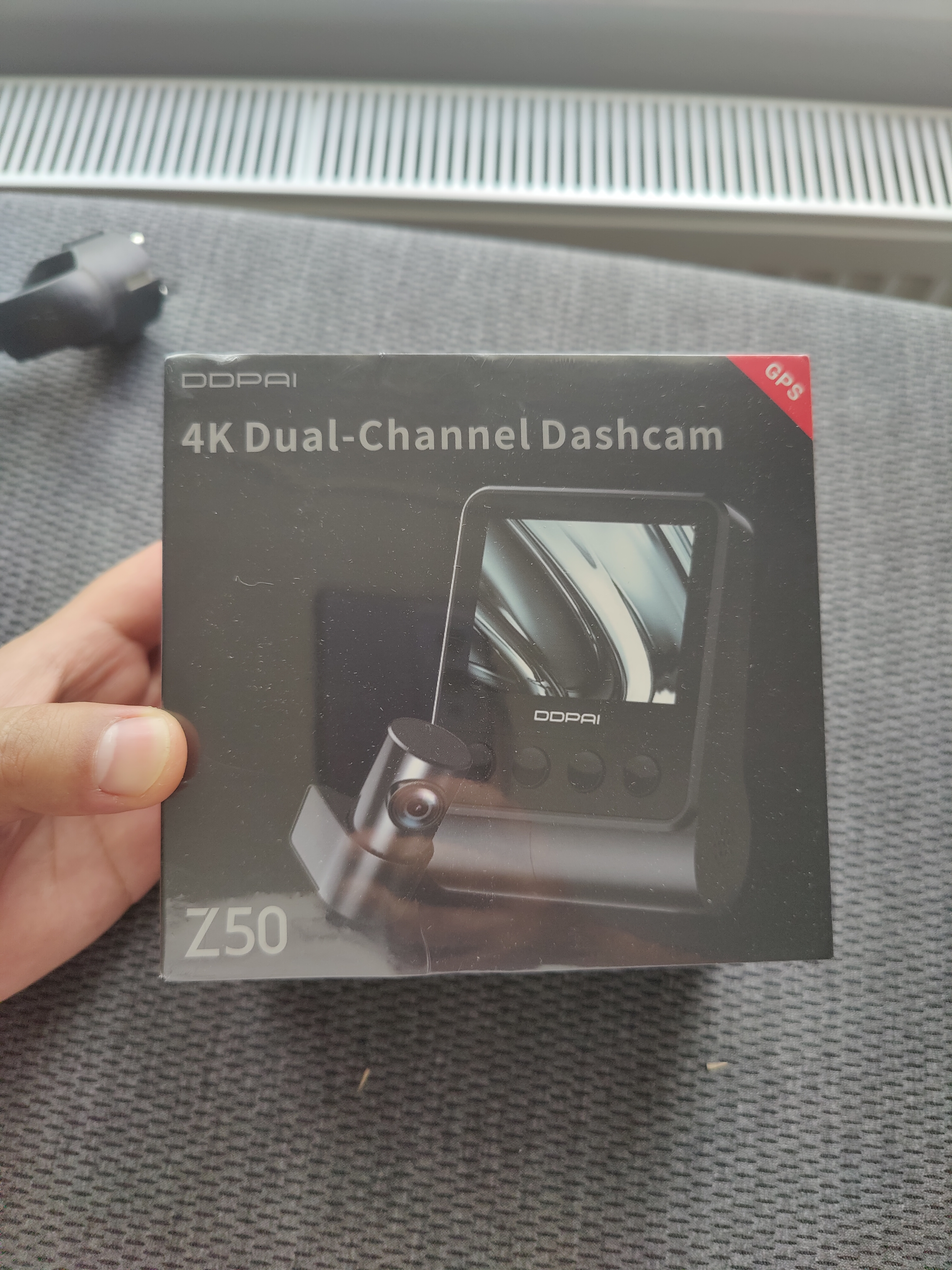

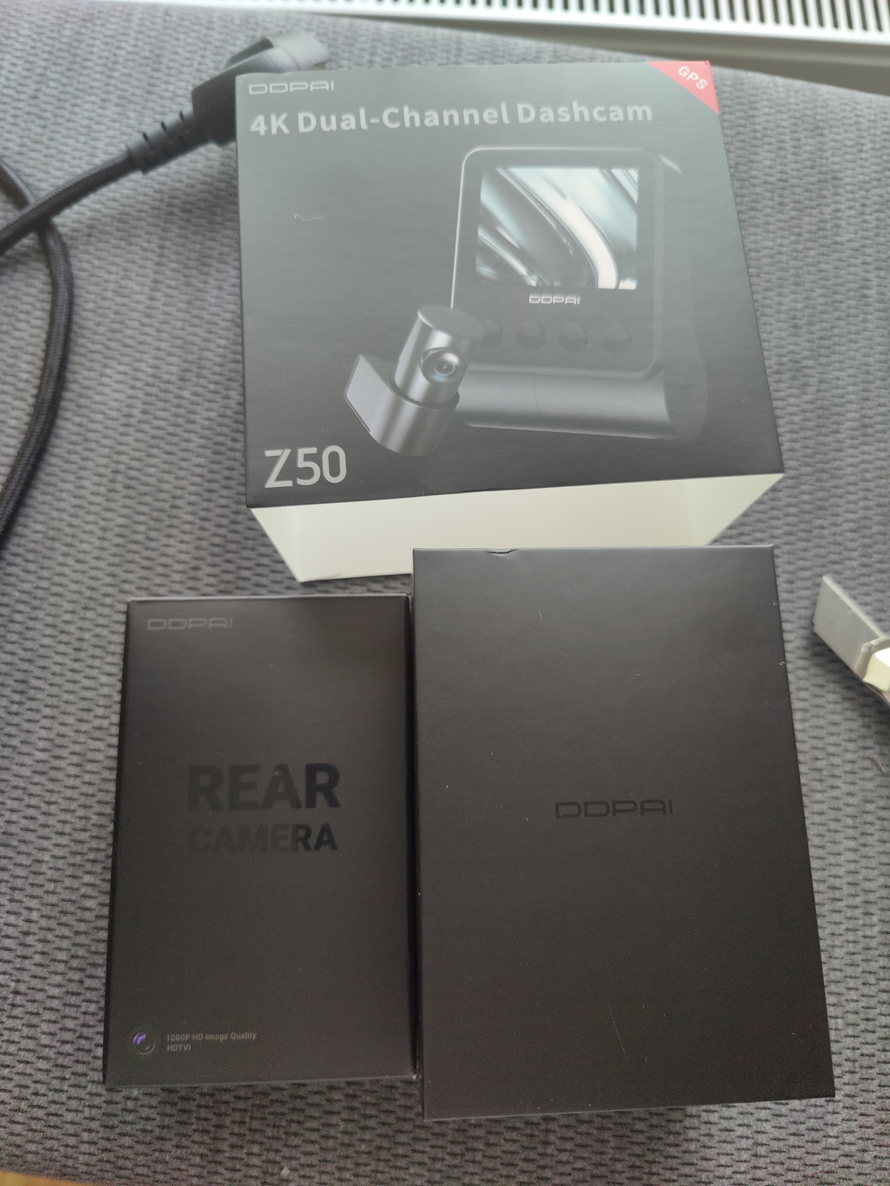

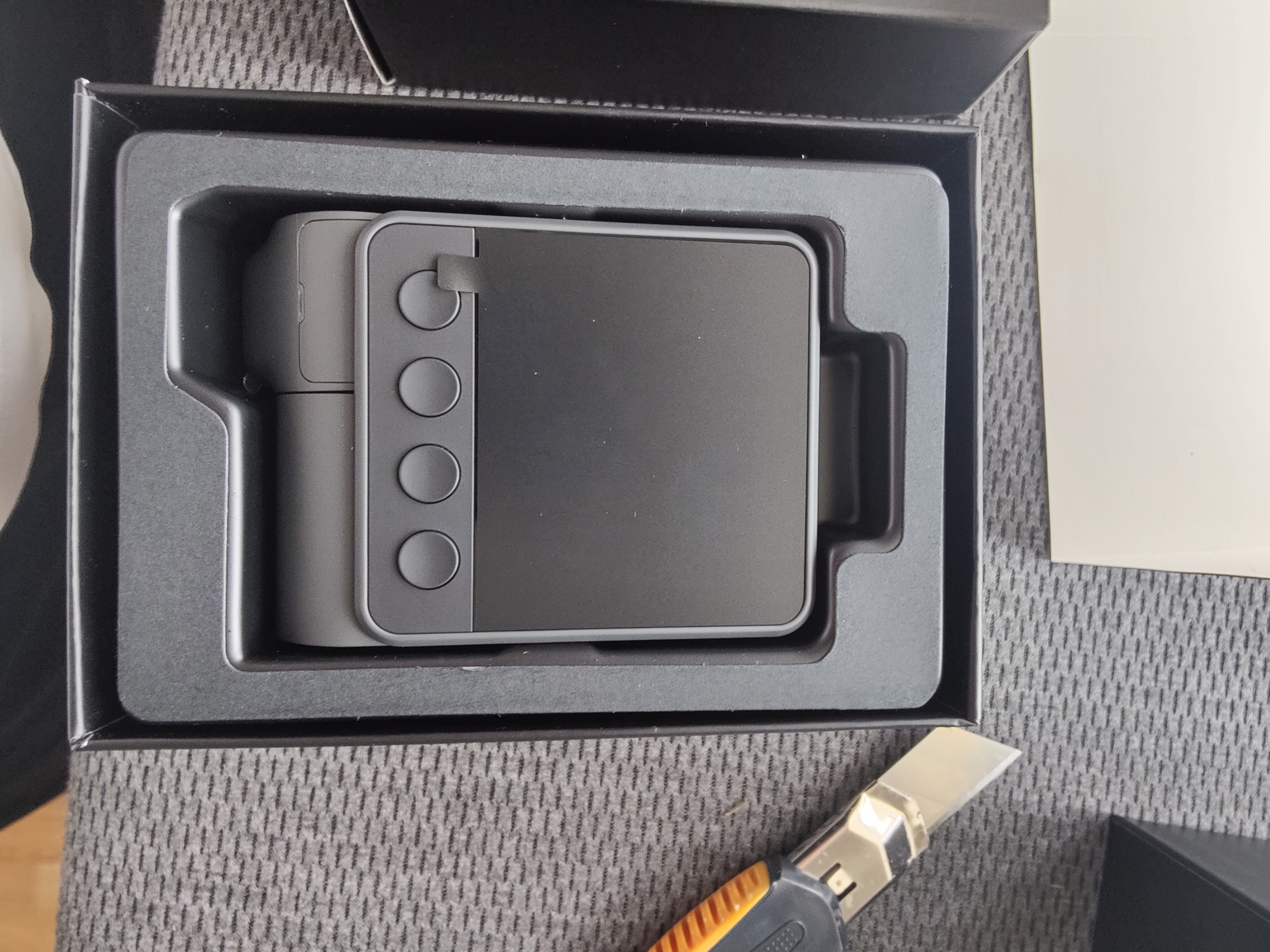

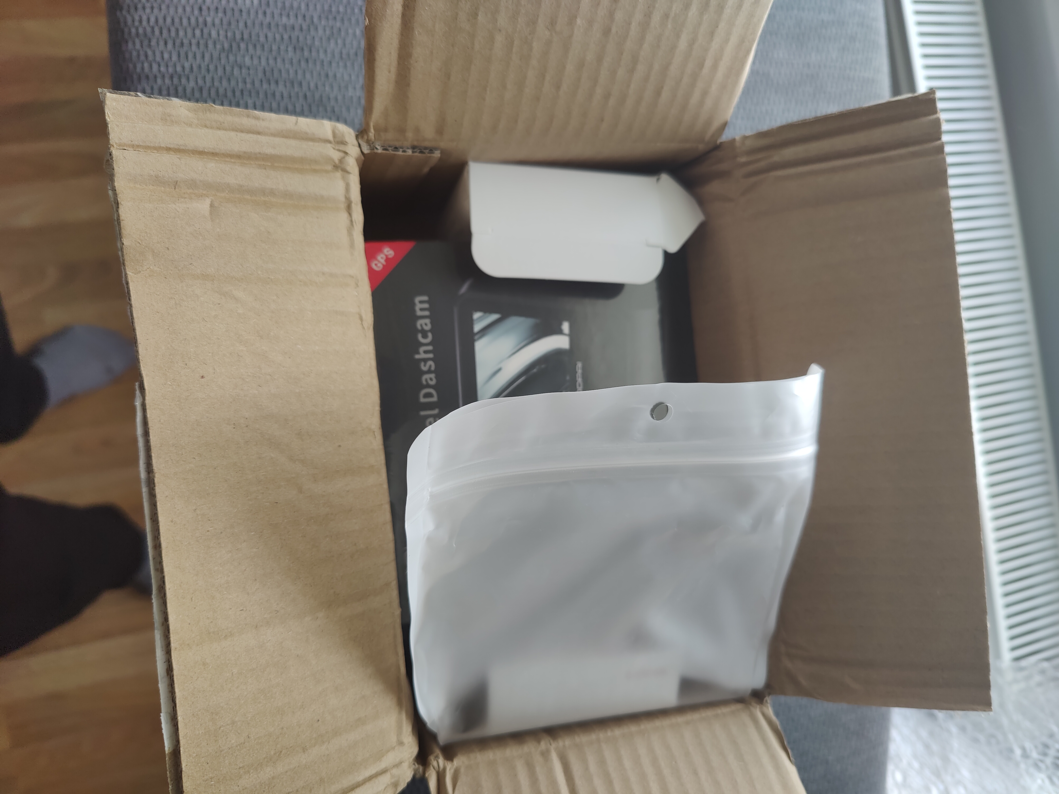

DDPAİ Z50 DUAL sorunsuz elime ulaştı 10 gün önce. Piyasadaki basit kameralara göre üst düzeyde bir cihaz. Sigorta kutusunu açabilirsem montaj yapacağım

Bu kameranin digerlerine gore faydalari ne oldu sizin icin ?
Bu mesajda bahsedilenler: @rash.87
11 ay
İlk olarak ucuz, kendi sitesinden satın aldım. Şuan tüm gümrük vergilerini onlar ödüyor. Sorunsuz 15 günde geldi. Ön 4K çekime kadar arka 1080p çekim yapıyor. İçerisinde kapasitör var sıcaklarda daha dayanıklı. Dahili GPS, acil frenleme ile emergency kaydı, geniş açı kamerası ve Sony Starvis sensör'ü. Park modu ile 7/24 kayıt. Wireless ile kayıtlara anında ulaşım ve indirme. Benim tercihim bu yönde oldu, tabi TR de çok daha popüler cihazlar var.

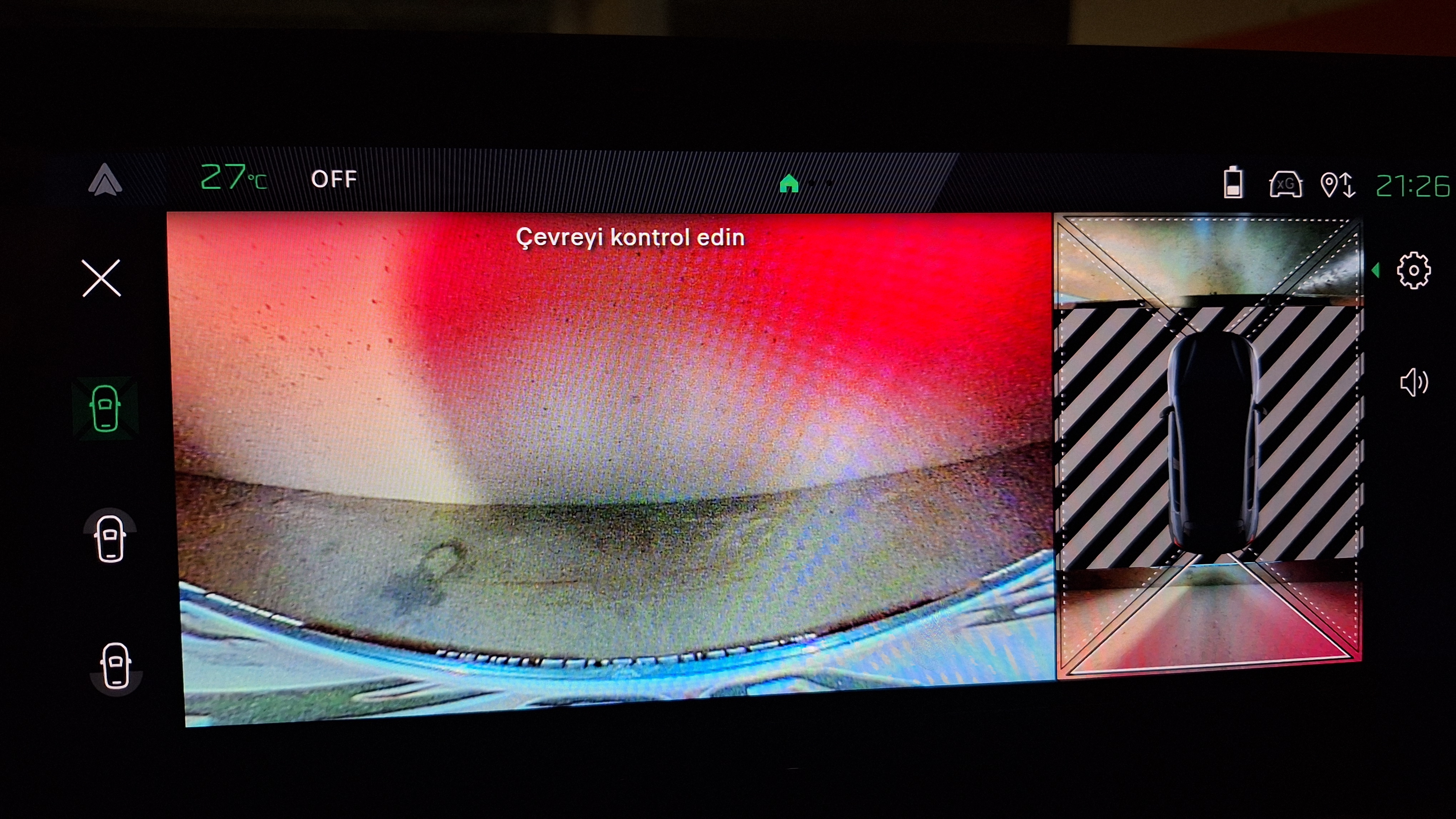

Merhaba. Bahsettiğim hata sebebiyle aracımı yetkili servise götürdüm ve sonuç olarak bu durumun bir hata olduğunu kendileri de teyit ettiler. Bayideki GT model test aracında da aynı problemin olduğunu gördüm. Ardından servis, araçtaki plakalıkların sökülerek sorunun çözüldüğünü söyledi. Ben de aşağıdaki, aracımdan güncel olarak aldığım görselde görüleceği üzere sorunun plakalıksız kullanılarak çözüldüğünü teyit ettim. Makyajlı 208 GT model araçlarda bu durum var. Sebebi de ön kameranın konumlandırıldığı yer. Ön kamera çok net bir şekilde tarama esnasında plakalığı görüyor ve saçma sapan bir görüntü oluşturuyor.Bu şekilde herhangi bir araç kullanılamaz. Sanal 360 görüntü bu fotoğraftaki gibi olmalı. Benzer şekilde kullanan arkadaşların hepsi aracını eksik kullanıyor, bilginize.

Bugün arabaya binme fırsatım oldu. Bariz bir şekilde plakalık görünüyor kamerada şaka gibi. Kullandığım ve test sürüşüne çıktığım her araçta plakalık vardı. Sanırım servisler durumun farkında değil. :D Bu hafta sonu bununla ilgili bir video çekeyim herkesin bilgisi olsun. Benim gibi servistekilerin "hepsi böyle" sözüne inanıp böyle kullananlar için örnek olsun. Konuyu takip edip denediğiniz ve bilgi verdiğiniz için de ayrıca teşekkürler.

Bende de durum bu plaka görünüyor. Facebook grubunda da yazdım. Bazılarında var bazılarında yok, sıfır aldım benim böyle mesela.

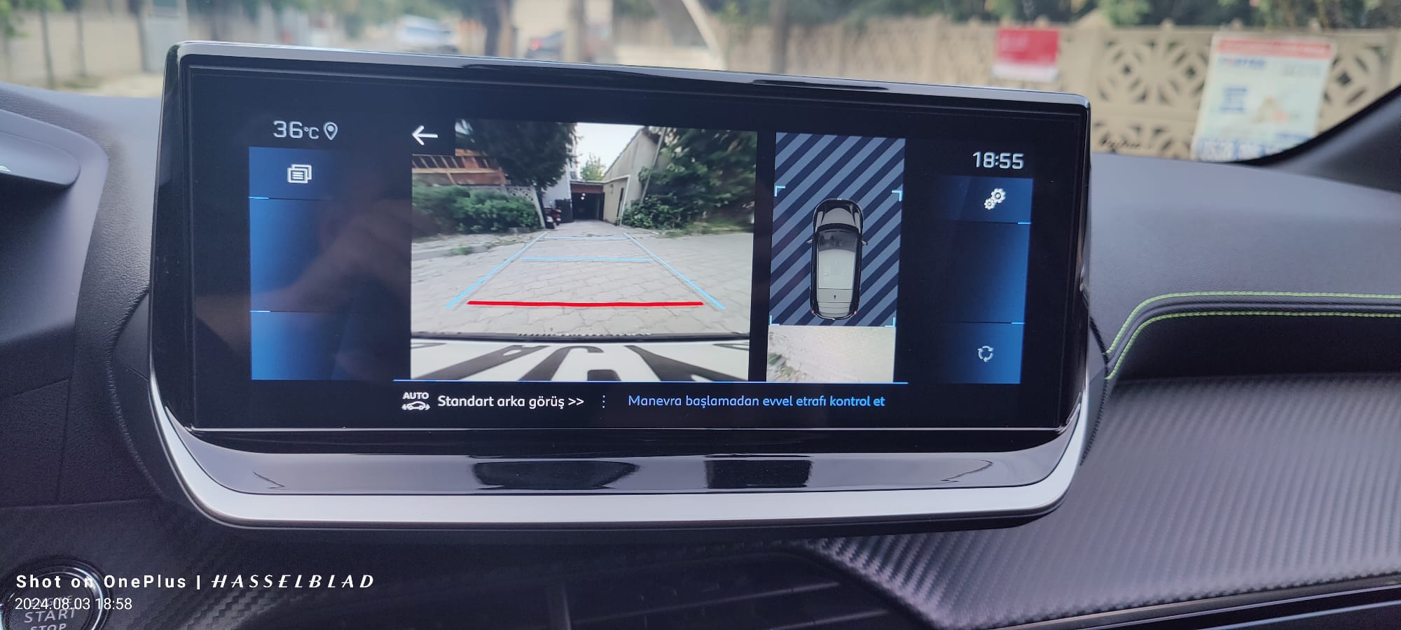

Benimki de bu sekilde ama bence dogrusu bu gibi. Yani en yakin noktayi gorebilirsem net yaklasirim diye dusunuyorum. Yanlis mi dusunuyorum acaba? Nasil olmasi gerektigine dair bir resim varmi

Bende böyle
10 ay
Sizinki daha aşağıya bakıyor, hepsi farklı farklı anlamadım gitti
