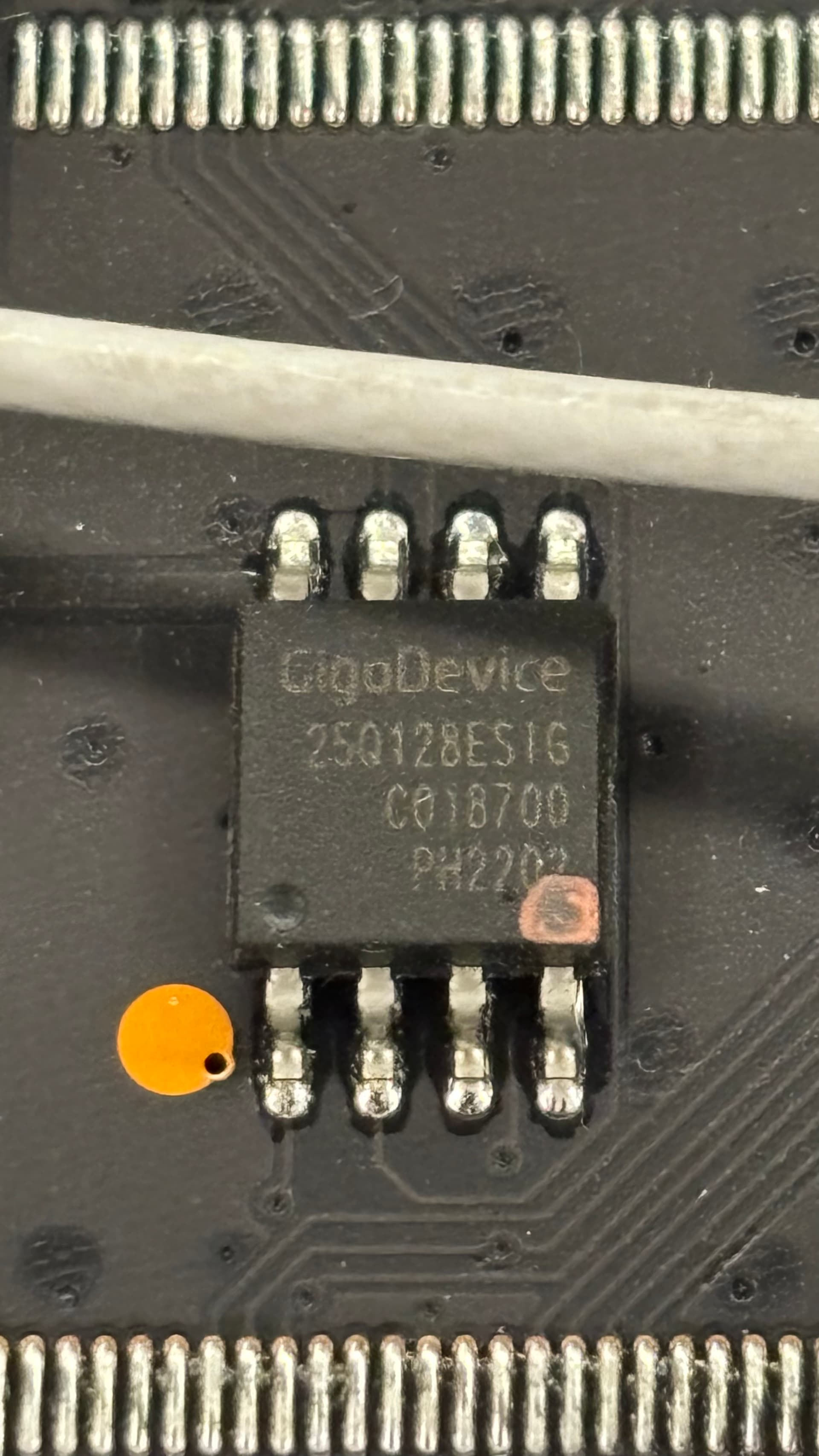

Trendyol'dan Eylül ayında Mi Router 4A Gigabit Edition satın aldık. Model kodu R4A üretim tarihi 01/2022. Flash çipi GigaDevice. Resimdeki ile aynı, bazı kodları farklı. Bu cihaza OpenWRT yüklenebilir mi, bilginiz var mı?
GigaDevice
25Q128ESIG
C005514
PJ2140

Flash çipinin modelinden ziyade esas cat /proc/mtd çıktısına bakmak lazım. Sonradan farklı farklı sürümleri çıkarttı Xiaomi o yüzden neyin ne olduğu karıştı iyice. R4A derken RB02, R4AV2, R4AGV2 bir sürü model kodu var. İlla ki kurulur hepsinin donanımı benzer ama doğru modeli ve doğru imajı bulmanız lazım.
