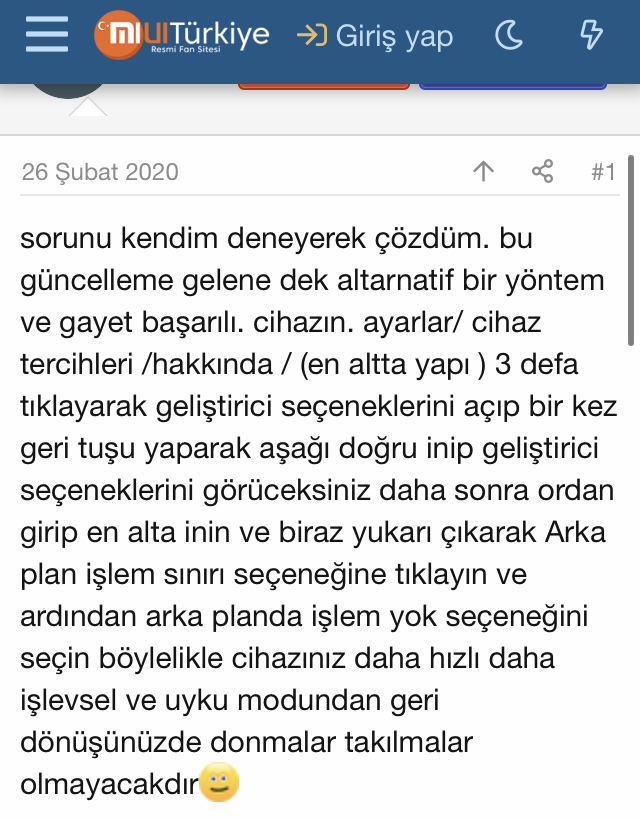

Arkadaşlar başka bir forumda görüp uyguladığım bir çözümü sizlerle paylaşmak istiyorum. Android 9 dan sonra mibox s kumandası ile uyku durumundan çıkmıyordu ve donuyordu adaptörünü çıkarmak gerekiyordu. Bunun çözümünü bulan kişinin yazdıklarını uyguladım ve sorun ortadan kalktı. Sorunu çözmek isteyenlere öneririm.

videolarda görüntü donma ve genel ses gitme il ilgili xioami ile mailleştim bir kaç defa.
Sonunda developer modunu aktif edip bluetooth ACI gibi bir şeçeneği aktif etmemi söylediler.
Yaptım.Dünden beri stand by dan geldikten sonra ses gitme olmadı.Bilginize.
Mailin metni şu şekilde:
1. Enable developer option
(1) go to setting-Device preferences-About-Build
(2) press remote OK key 7 times to enable developer option
(3) it will alert message:
2. Take a bug report
(1) Go to setting-Device preferences-Developer options
(2) Enable Bluetooth HCI snoop log(If you meet Bluetooth issues)
(3) Back to home launch to reproduce the issue
(4) When issue happens, go to setting-Device preferences-Developer options
(5) Click Take bug report to save bug report
