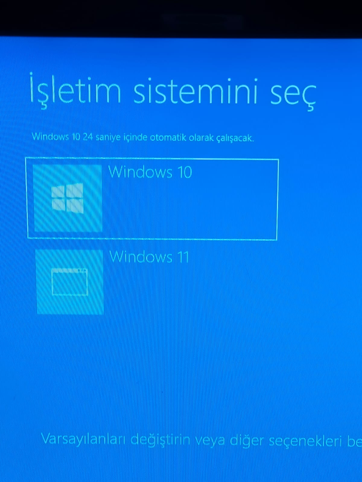

Bu arada... açılışta bana windows hangisini açayım diye soruyor derken... bunu soran Windows mu (yani Windows'un önyükleyicisi mi)... yoksa BIOS'un boot menüsü mü?
Soran Windows ise, başarılı bir şekilde (root+sistem'ler birbirini ezmeden) W10'u W11 yanına kurmuşsunuz demektir.
Yine de ikisinin de root ve sistem lokasyonlarına bir bakın. İki Windows'a birden ait ortak dosya/klasör olmasın herhangi bir lokasyonda. Mesela, hiberfil.sys, pagefile.sys,... Windows, Users, Program Files klasörleri gibi sistem unsurları. Yani demek istediğim, boot neyse ama sistem ve root tamamen ayrı olmalı.... eğer Windows'un önyükleyicisi ise açılışta bana windows hangisini açayım diye soruyor diye soran şey.

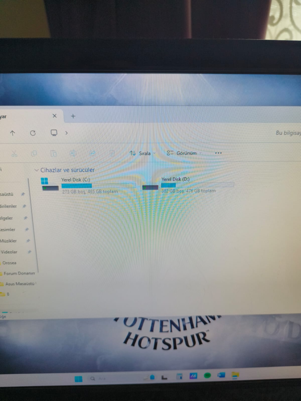

Ayrıca win 11 de bilgisayarıma girdiğimde 2 SSD gözükürken
Win 10 da tek SSD gözüküyor

"Bu arada... açılışta bana windows hangisini açayım diye soruyor derken... bunu soran Windows mu (yani Windows'un önyükleyicisi mi)... yoksa BIOS'un boot menüsü mü?
Soran Windows ise, başarılı bir şekilde (root+sistem'ler birbirini ezmeden) W10'u W11 yanına kurmuşsunuz demektir.""
Videoda siz de görmüşsünüzdür soruyor ama ön yükleyici mi BIOS mu bilemiyorum...Yani kısacası bu kurulum idare eder mi yoksa ilerde sorun çıkartır mı?

Anlattığınız şekliyle yapmışsanız... Windows önyükleyicidir o. OS seçme ekranının fotosunu çekip koyabilirsiniz emin olmak için.

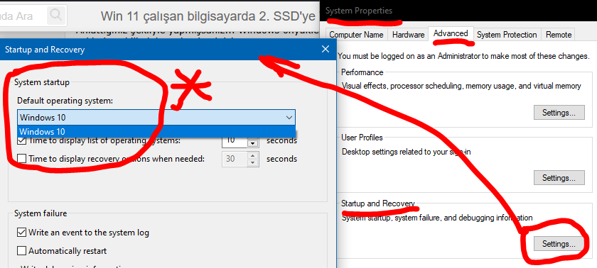

Ya da, W11 içindeki GelişmişSistemÖzellikleri (SystemAdvancedProperties) penceresinden bakabilirsiniz. (Ya da Bilgisayarıma sağ tık, Gelişmiş, oradan açılan illet metro app'teki GelişmişSistemÖzellikleri ile)
Win+R, SystemPropertiesAdvanced.exe ...
Yıldızlı yerde hem W10, hem W11 varsa, Windows 11'in önyükleyicisidir.

açılışta şu şekilde soruyor
Hangisini seçersme sorunsuz açıyor ama win 10 daha hızlı açılıyor.

1) bu yukardaki mavi ekranı bana soruyorsa ve iki işletim sistemi de "bana göre sorunsuz" açılıyorsa ilerde sorun çıkartma ihtimalleri sizce yüzde kaç ? devam edeyim mi sizce kullanmaya?

3) yok böyle devam et derseniz yukarda fotoda paylaşmıştım win 10 da bilgisayarıma tıklayınca win 11'in ssd si gözükmüyor ya siz demişsiniz basit bir disk tanıtılmaması diye .Bu tanıtmayı yapmama gerek var mı yani win 10 üzerinden win 11 diski gözükmese problem olur mu
