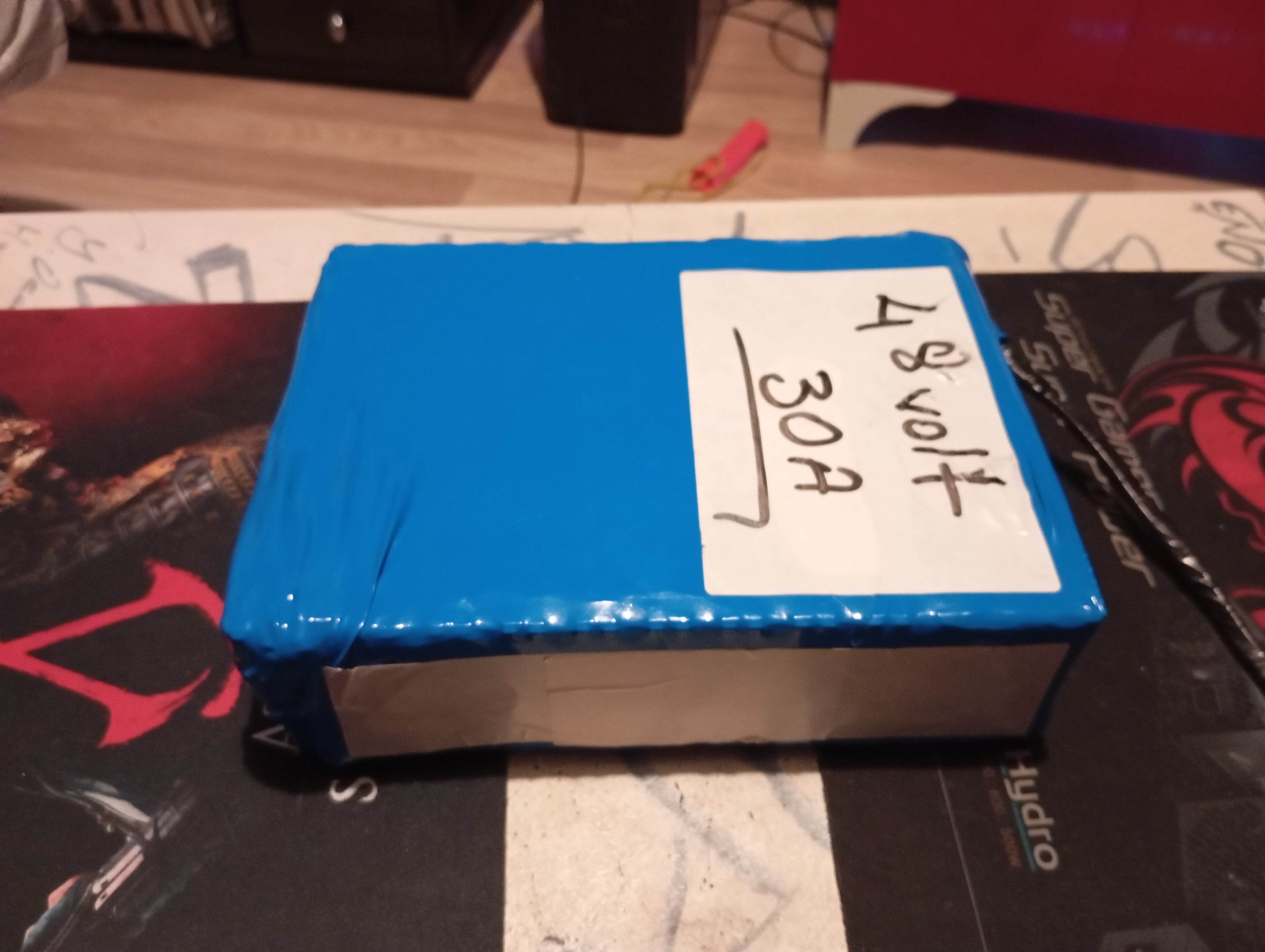

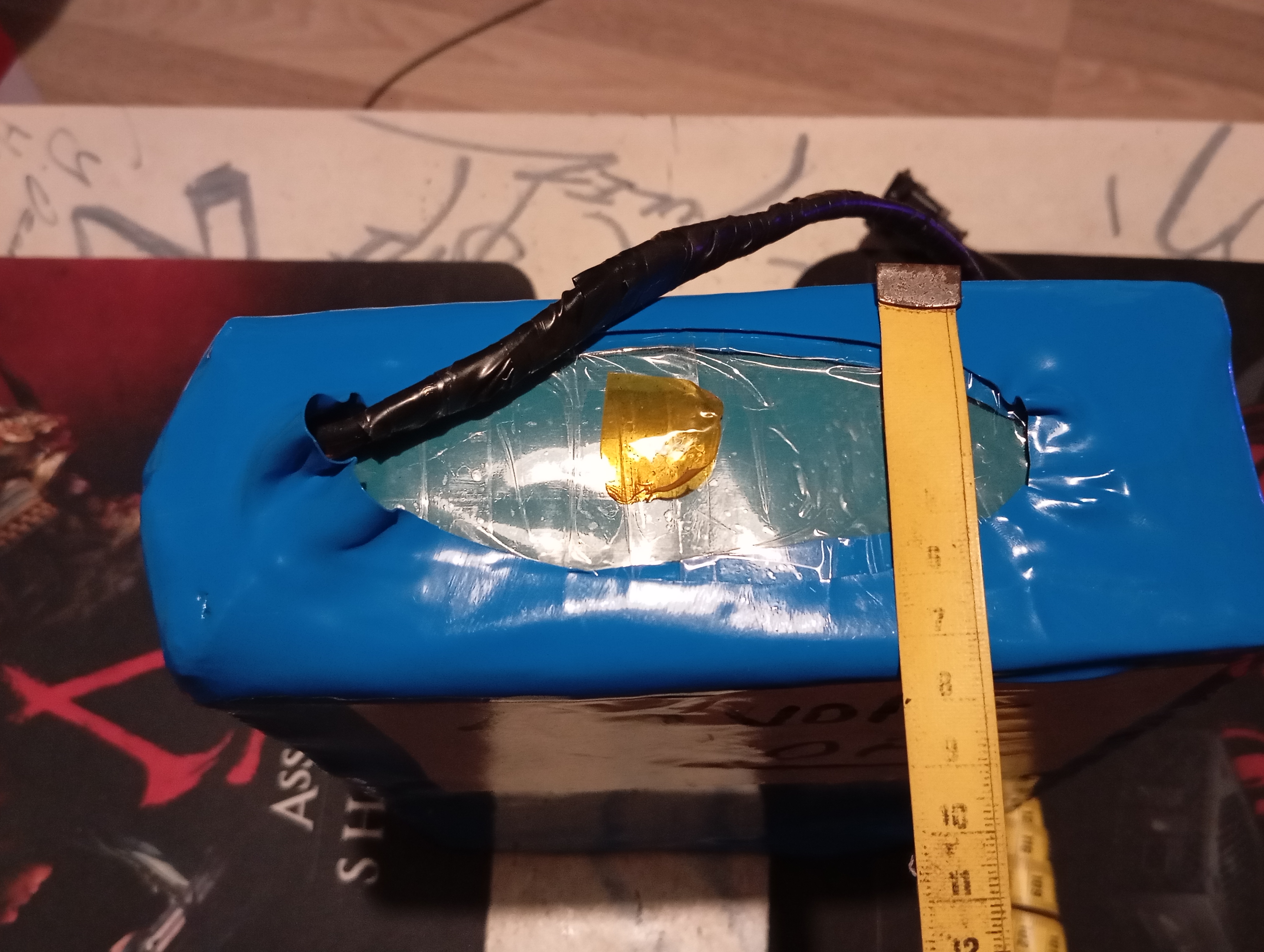

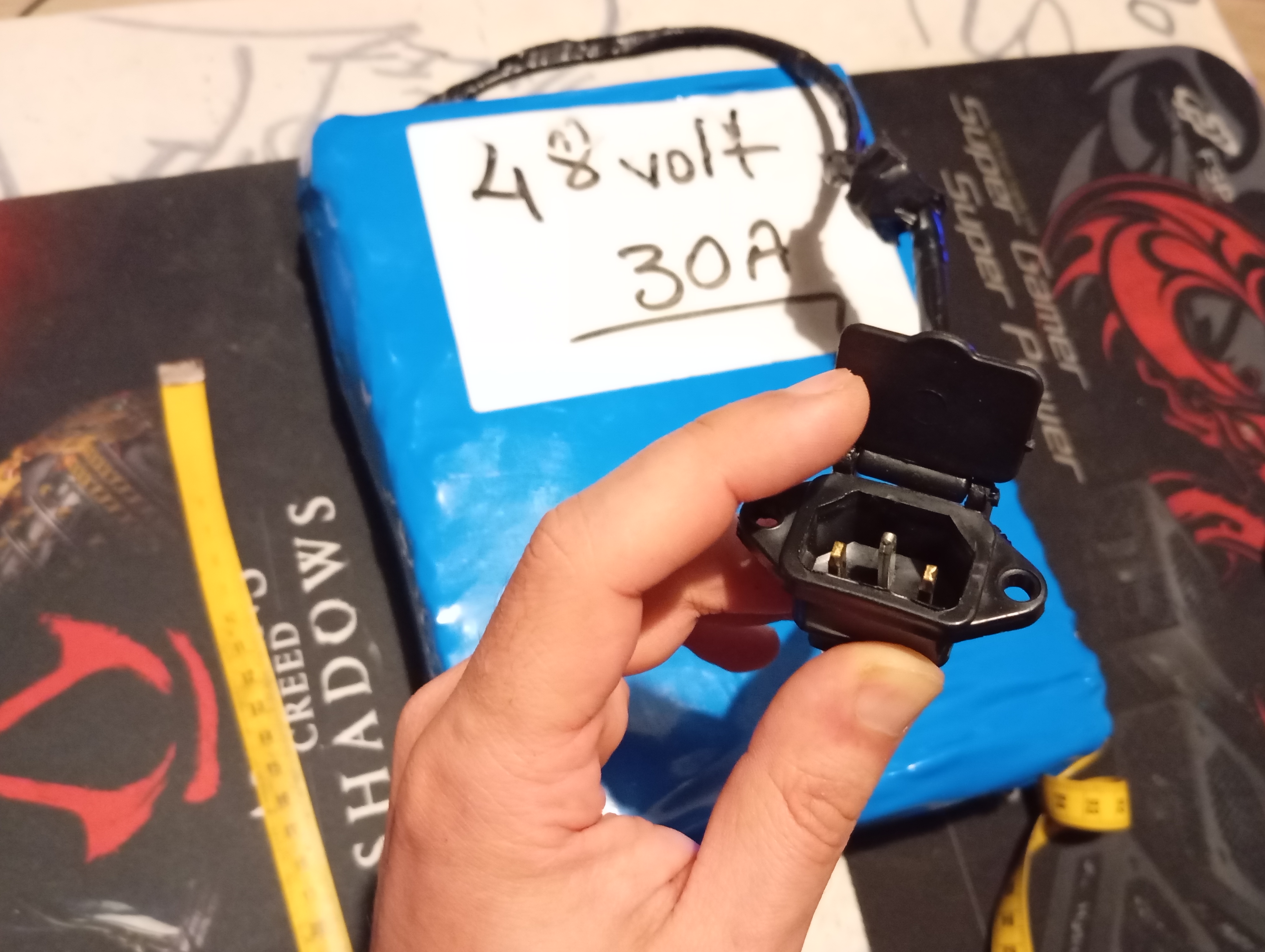

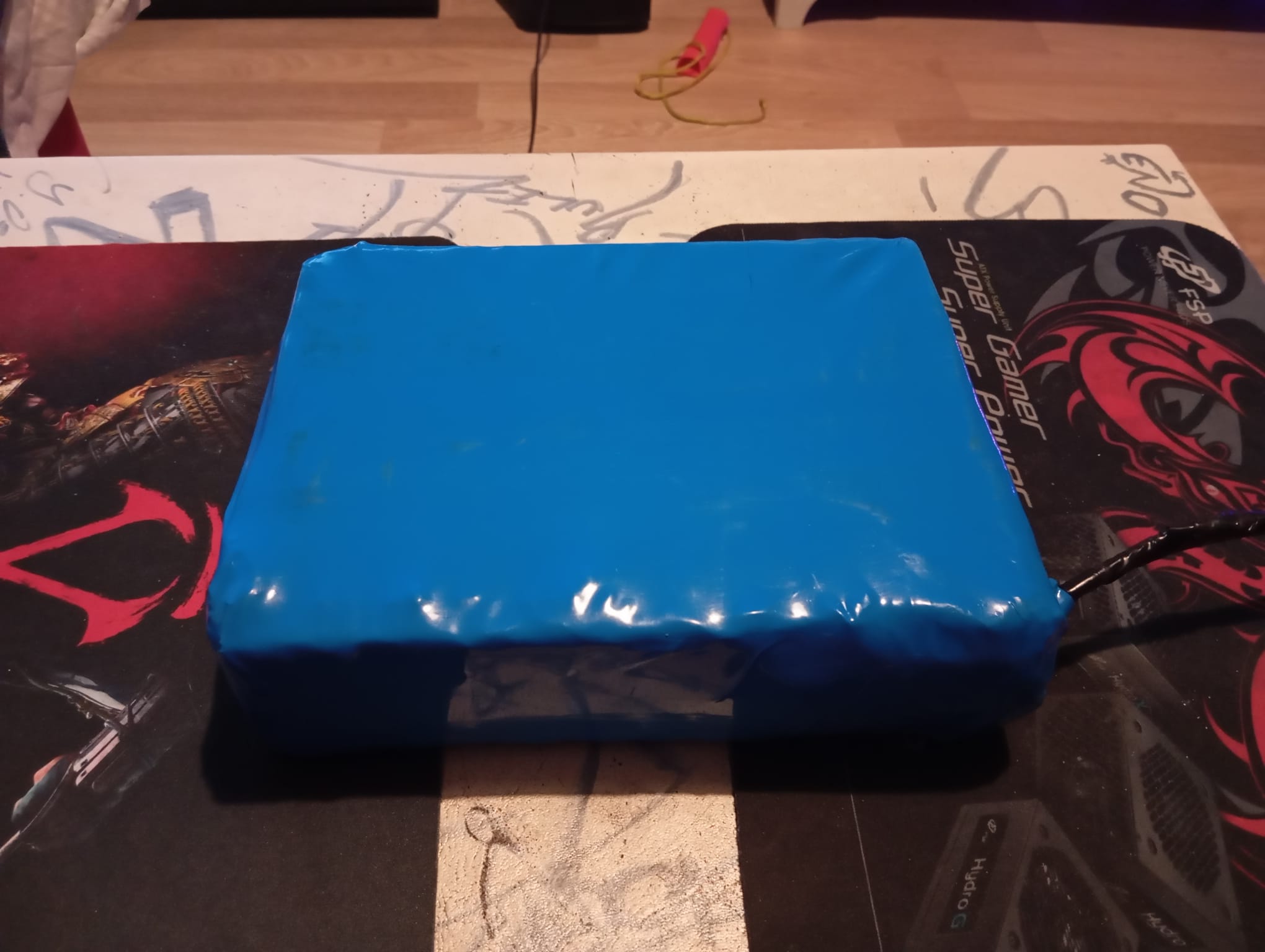

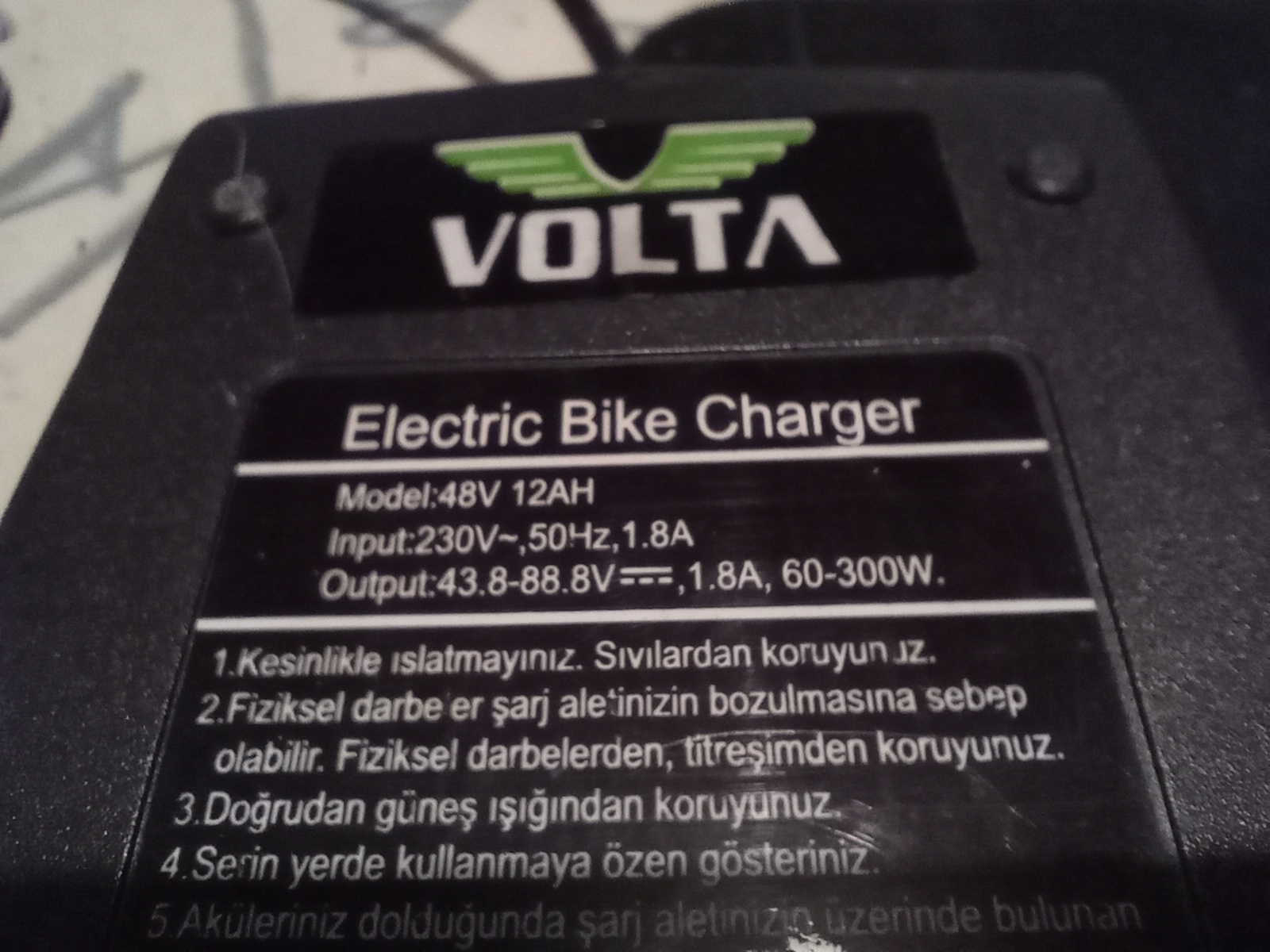

48 VOLT 30 AMPER LİTYUM PİL BATARYA AKÜ 48V 30A VOLTA VSM UYUMLU
Fiyat : 16.500tl
Sadece 4 ay kullanılmış, ömrünün başında, tertemiz sorunsuz bir pildir. 4 aylık süreçte 4-5 kere şarj edilmiştir. En fazla 250km yol yapılmıştır. Pilci değilim, kendim için özel yaptırdığım bir pildir. İstanbul içi deneyerek alınabilir. Kargo olur.
48 Volt 30 Amper kapasitede özel yapım lityum pil. Yapımında 12x9=108 adet Samsung Icr18650-26Jm 2600 Mah Li-İon Yüksek Kalite Şarjlı Pil ve Daly 60A BMS kullanılmıştır. Markasız dandik piller değildir. Piller nikel yalıtım malzemeleri ile kaplanmıştır. Bağlantı noktası fotolarda gösterildiği gibi direkt tak çalıştır şeklindedir. Volta Vsm ve 48V uyumlu tüm elektrikli bisikletler ile tam uyumludur. Volta VSM'nin jel akü haznesine kutusuna tam uymakta ve hatta biraz boş yer kalmaktadır. Jel akü kutusunun içine ise birebir tam oturmaktadır. Pilin detaylı ölçüleri fotolarda mevcuttur. Ağırlığı 7kg olup, VSM'nin jel aküsünün neredeyse üçte biri ağırlığındadır. Orjinal 14 amper Jel akü ile 25km mesafe giden VSM bu pil ile 70kg ortalama yolcuyla 50-55km yol gitmektedir. Bu lityum pil 800 – 1000 şarj döngüsüne sahiptir. Bu da jel aküye göre 3 ila 4 kat daha uzun ömür demektir. Jel aküler gibi ömrünün sonlarına doğru performans düşüşü de yaşatmaz. Volta Vsm'nin orjinal şarj aleti ile sorunsuz şekilde şarj olmaktadır. Şarj aletinin de fotosunu çekip koydum. Başka şarj aletiniz varsa orada yazan değerlere göre kıyaslayabilirsiniz. Vsm'nin orjinal şarj aleti ile tamamen boş halden yüzde yüze 9 buçuk saatte dolmaktadır. İstanbul içi deneyerek alınabilir. Kargo olur.
