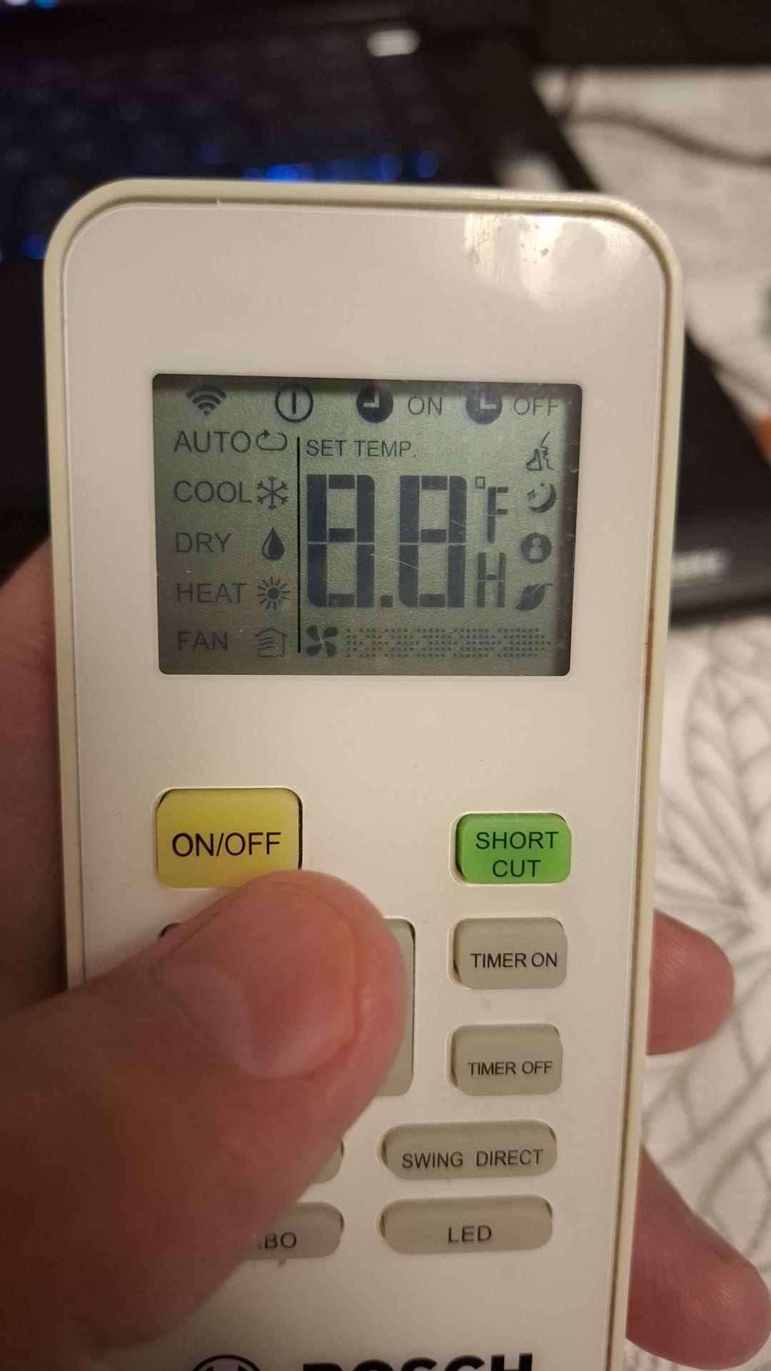

Arkadaşlar klima kumandasının ekranı çalışmıyor
Tuşlara basınca biraz görüntü geliyor fakat sanki ekranın gücü bitmiş gibi yavaş yavaş görüntü gidiyor ve pili çıkarıp birsüre sonra tekrar takınca yine aynı görüntü meydana geliyor
Problemin neden kaynaklandığını ve nasıl tamir edileceğini bilen varsa yardımlarınızı bekliyorum

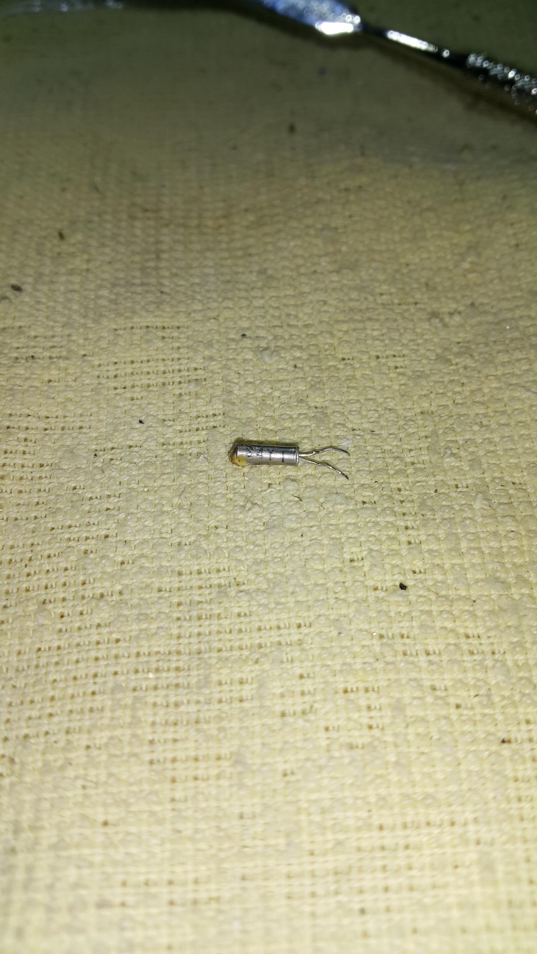

Not:kristallerden şüpe ettim fakat silindir kristalin değerini bulamadım söküp parçacıya götürdüm o da bulamadı ne olduğunu zaaten piyasada fazla yok çinden sipariş edeceğim fakat arıza kesin ondan mı kaynaklanır tespit edemediğim gibi kristalin hz ni de tespit edemeyince karıştı gitti kafam yardımlarınızı bekliyorum.
Kristalin görseli
Üzerinde yazan Kod: S4YI

peki hocam kumanda uydu üzerinde işlem yapıyor mu ekranda görüntü olmasa da yani klimayı acıp kapatması hız ayarı vs işlemleri kumanda yapıyor mu? eğer yapıyorsa 455 kodlu sarı renkli kristal sağlamdır. kumandanızda saat göstergesi mevcut muydu? eğer saat göstergesi varsa baktıgınız kristal 32.678 khz dir

Merak ettim Bu silindir şeklindeki kristal saati mi kontrol ediyor yani
Şimdi ben 32.768 khz kristal aldım fakat boyut biraz büyük bu değer aynı olduğundan emin olabilİrmiyiz
Birde sarı kristalden bulamadım zor bulursun dedi malzemeci bende başka kumandadan söktüm
Fakat kodlar farklı
Orjinal CSB 455 E
Diğeri CRB 455 E
Bu sarı kristaller aynımıdır
Görselleri bu bakın Soldakiler orjinal
Birde kristallerin ekranın çalışmasını önleyici bilinen fınksiyonları var mı. Sarı kristal bozulursa kumanda çalışmıyordu fakat ekran ile bi ilgisi var mı merak ettim.
9 yıl (379 mesaj)
kendi kişisel kanaatim 455 kristal ile ekranın pek ilgisi yoktur ancak kare entegrenin datasheetini incelemek lazım olma ihtimali olabilir. kristalleri değiştirdiginiz halde kumanda işlev yapmazsa entegre bozulmuş olabilir. başka calısan kumandadan söktügünüz 455 yazan kristaller olur birbirinin yerine uyumludur. kristal boyutu önemli değil önemli olan frekansıdır. benim bildiğim 32.768 khz kristaller genellikle saat işlemlerini yapmak için kullanılmakta (başka kullanım alanı olduğunu bilen varsa bilgilendirilmek isterim ).
