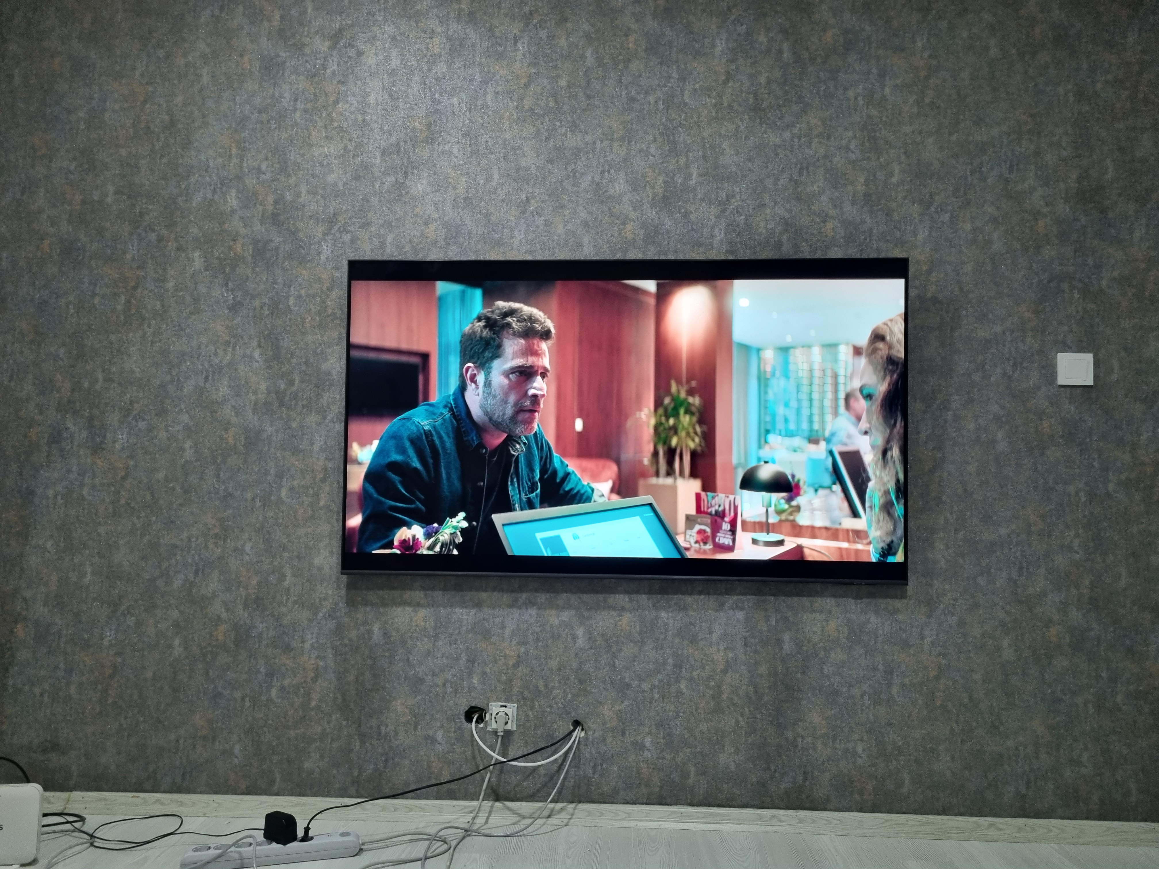

2 yıl (2800 mesaj)
Yeni hali bu şekilde. Duvar kağıdı yapıldı. Tv ünitesi gelince tamamen bitmiş olacak.

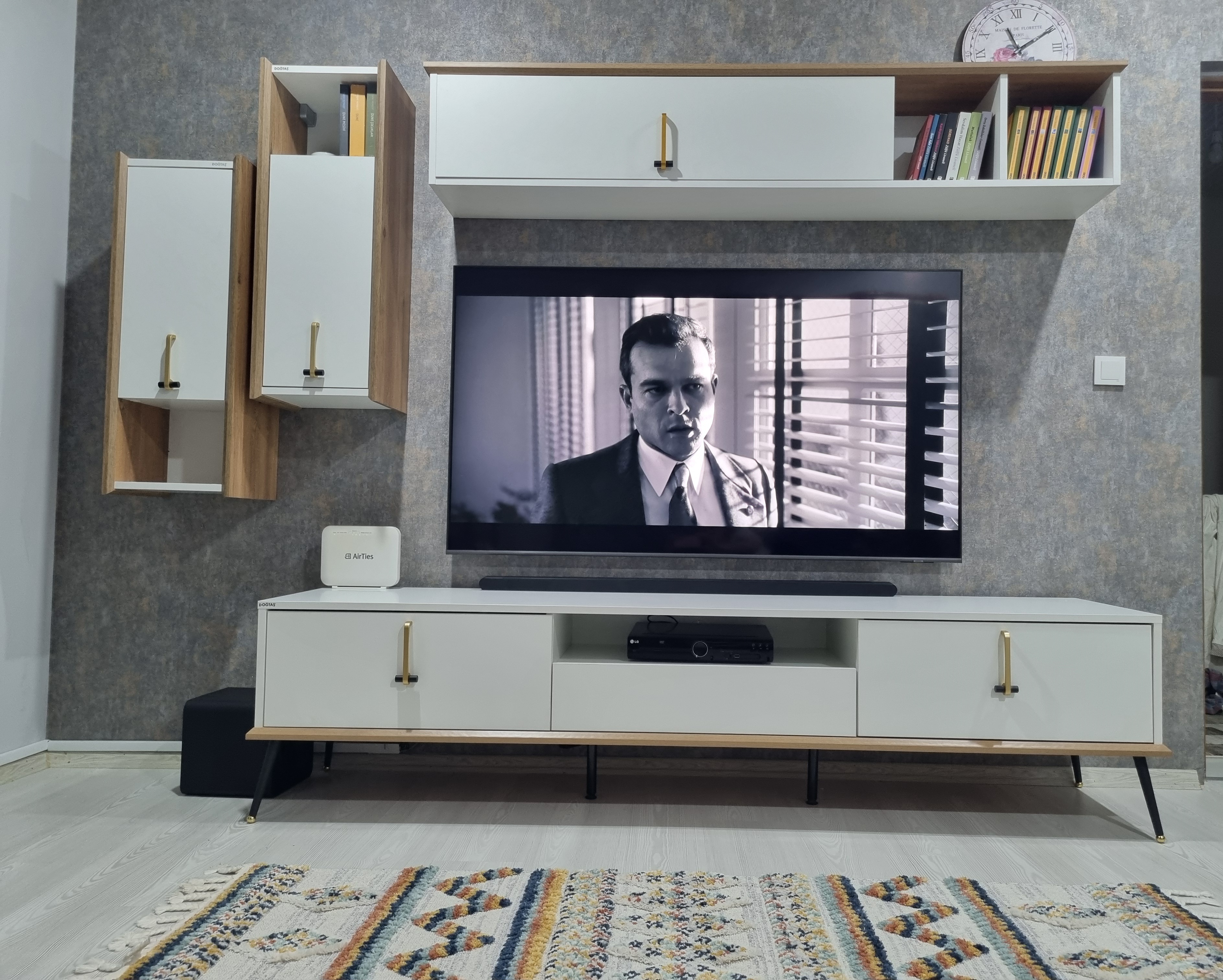

2 yıl (2800 mesaj)
Teşekkürler. Son halini de paylaşayım. Duvar kağıdı yapıldı. Tv ünitesi geldi ama üst ünitesi eksik olduğu için tamamen kurulmadı. Yan üniteler o yüzden yerde kaldı.
Bu mesajda bahsedilenler: @fettah7ve7

Son hali
