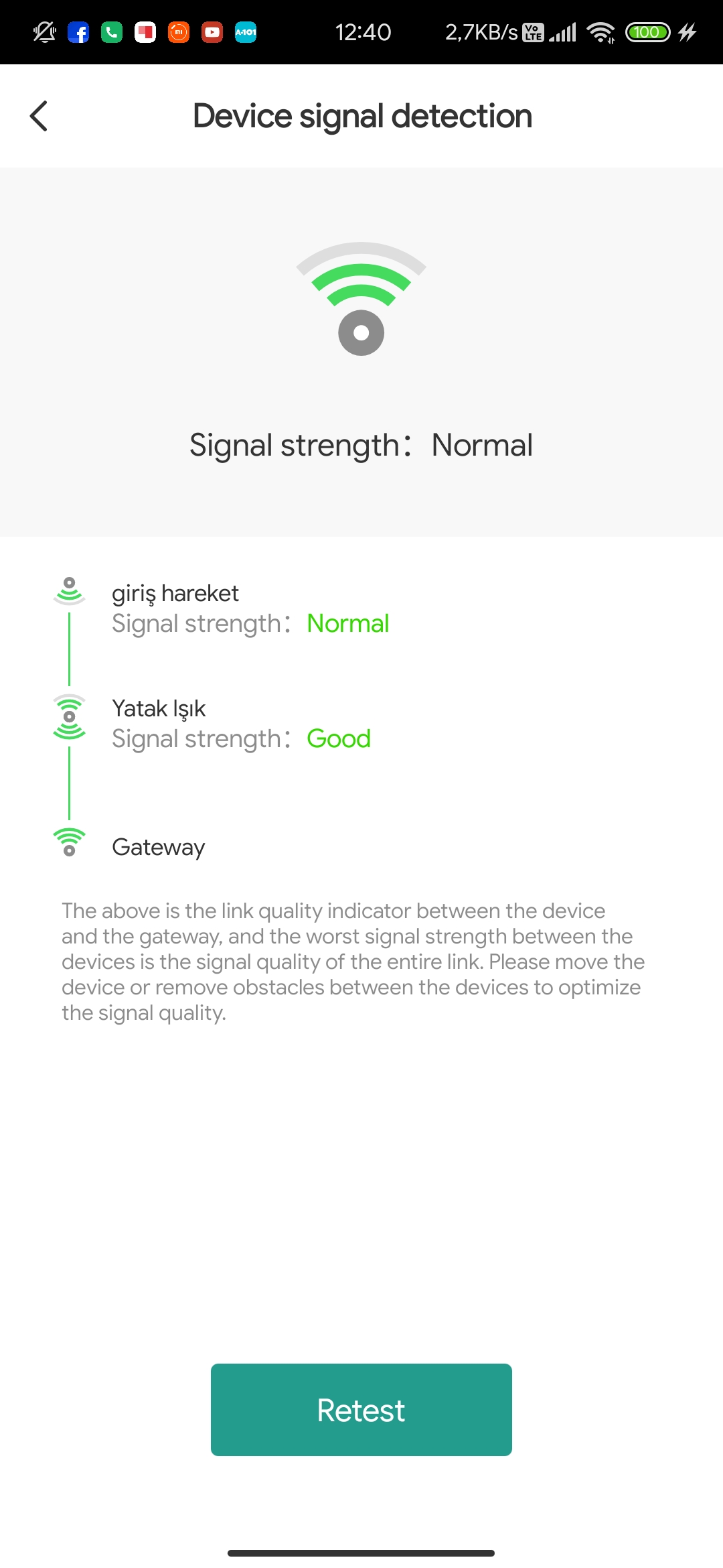

Zigbee mesh de 2 atlama gören varmı ? Bende tek atlama gördüm simdilik.. 1 den fazla mesh atlaması oluyor mu merak ettim. < Resime gitmek için tıklayın >

Bence çok önemli değil kaç çektiği, Benimde öyle görünüyor ama 380 metre karelik evde bir tane yetiyor. Sadece terasta sinyal yok. Orayada bir tane daha aldım.

Akıllı prizler gibi sürekli elektriğe bağlı Tuya Zigbee cihazlar Xigbee mesh ağını genişletmek için kullanılabiliyor, bu özellikleri var. Bende eski ZigBee cihazımla iki atlama normal görüyordum. Şimdiki cihazda pek fazla görmüyorum.
