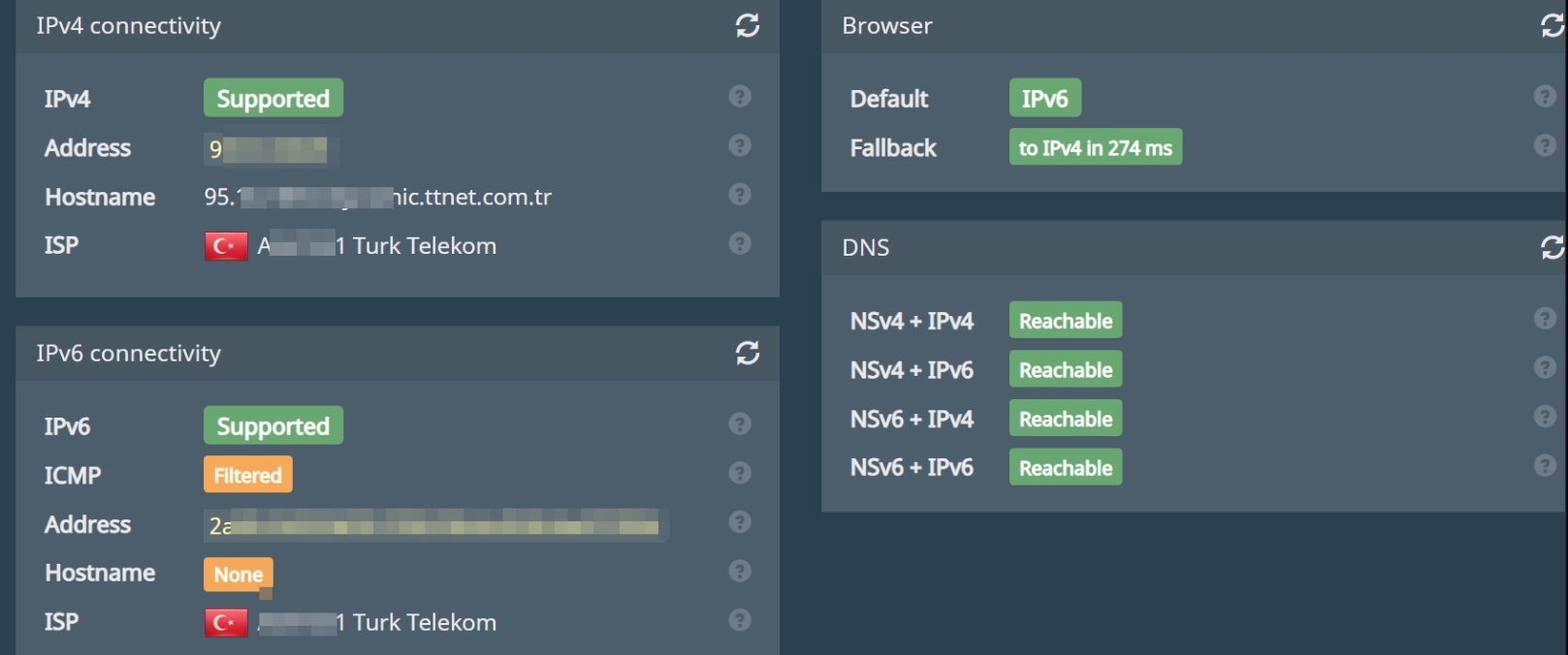

Teşekkürler açtı alt görseldeki gibi çıktı

Bu sonuç sorunsuz ipv6 altı çalışıyor demek. Hatta o an tarayıcınız bağlanırken sağ üst kutuda gösterdiği üzere ipv6 ile bağlanmış. IPv4 fallback yani yedek bağlantı gecikmesi de 274 ms. Gayet normal. Refresh yapınca o değerler biraz daha düşebiliyor. Şimdiden hayırlı uğurlu olsun. Güle güle kullanın.
Düzeltme : Sonradan farkettim. ICMP yani sunucudan sizin cihazınıza gelen ICMPv6 ping filtrelenmiş. Firewall ayarları biraz sıkı uygulanmış. Sorun olmaz ama eğer firewallunuzu siz ayarlıyorsanız o ayarları da güncelleme yapabilirsiniz.

Teşekkürler bayadır ıpv6 geldi de nerelerde devreye giriyor onu bilmiyordum
EKLEME düzenlemenize istinaden adguardd dns kullanıyorum ondan olabilir sanırım

Yok DNS ile ilgili değil. IPv6 adres dağıtımını, cihazların routerları algılaması komşu cihazları algılaması vesaire tüm altyapıyı ICMPv6 protokolü üzerinden yapıyor ve mesela sizin firewalunuz da veya cihazın firewalunda ICMPV6 echo reply kodlu olanı kapalı olabilir. Yani sunucu sizin cihazınızın çıkan global adreslenebilir adresine ping attığında sizin cihazınızdan ping cevabını alamıyor demek.

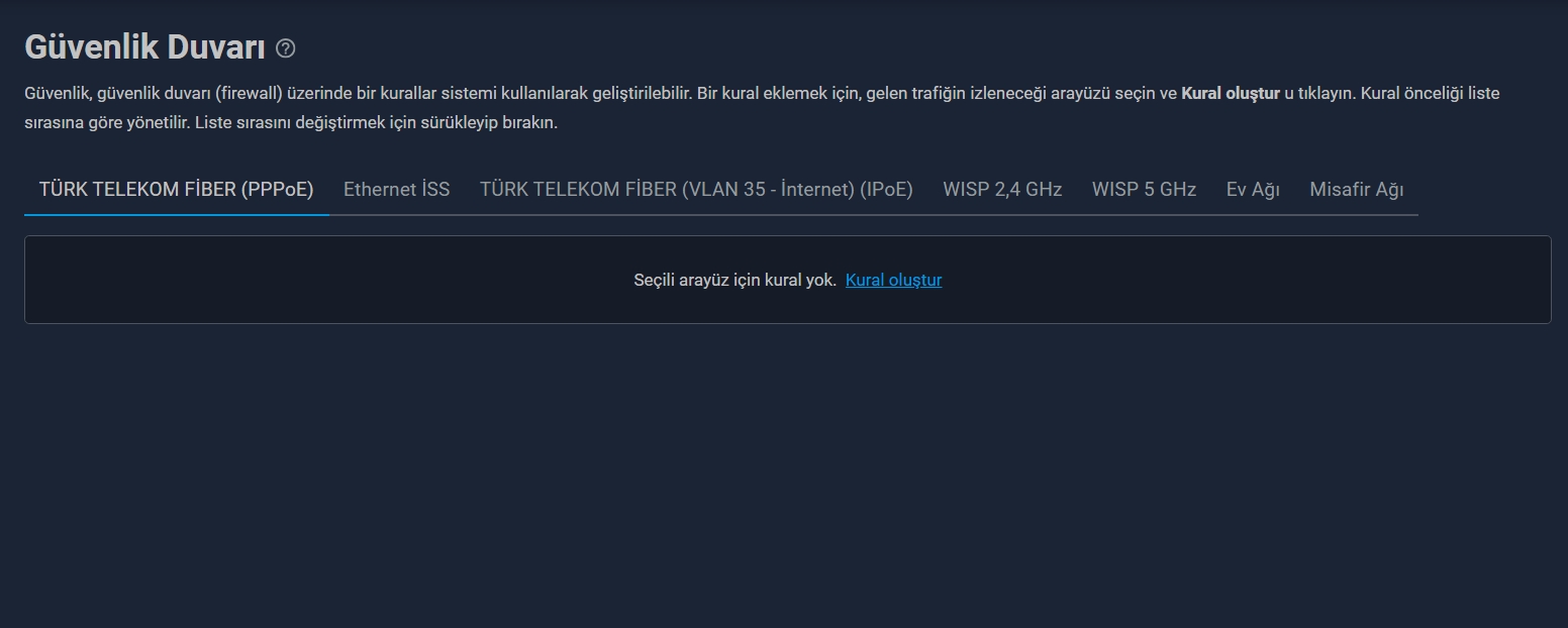

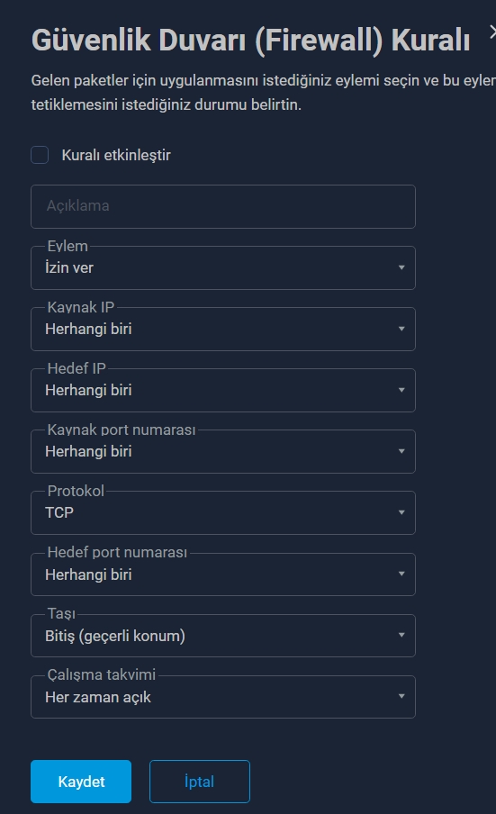

Bu arada bende böyle sanırım burası ama dokunmadım
İLK SAYFA BU
KURAL OLUŞTURU TIKLARSAN BU MENÜ ÇIKIYOR
< Bu mesaj bu kişi tarafından değiştirildi mito1172 -- 10 Haziran 2025; 2:23:23 >

Keenetic'te IPv6 ile ilgili kurallar cli üzerinden yapılıyor, arayüzdeki IPv4 için.

Doğrudur zaten dokunmadım pc de güvenlik duvarından falan aktif ettim ama yine testte ICMP Filtreli gösteriyor modemden dokunmadım bilmeyince
