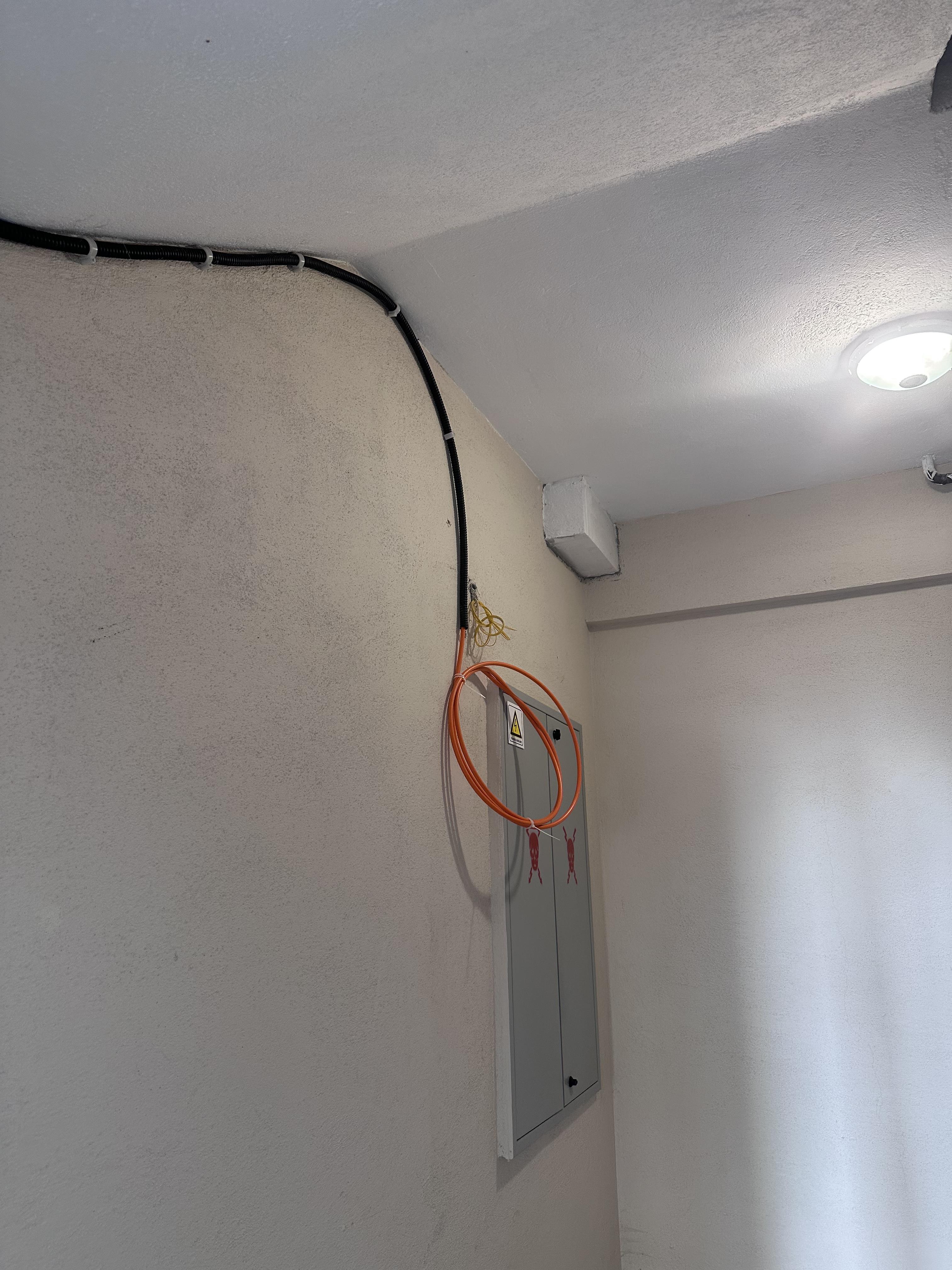

Merhaba herkese, bizim binada 2 ay gibi bir süredir fiber dönüşümü devam ediyor, sırasıyla aşağıdaki işlemler gerçekleşti. Buradaki her işlemin arasında 5-10 gün gibi bir süre var
  • Dairemize TT ekibi gelip yarın dairenize fiber kablo çıkaracağız dediler.
  • Sokak kazılıp diğer sokaklara yeni koyulan rögar kapaklarından bizim sokaktaki TT rögarına boru eklendi
  • Borudan turuncu fiber kablo geçirildi
  • Rögar kapağından apartman girişine bir hat kazılıp boru konuldu
  • Borudan turuncu kablo geçirildi, rulo yapıp dışarıda bırakıldı
  • Kablo iyi bir işçilikle gizlenerek apartmanın içine çekildi, rulo yapıp bırakıldı. Bu işlem sırasında kabloda 1-2 yerde bükülme olduğuyla ilgili konuşuyordu ekipten birileri.
  • Yarın yapılacak denilen kablo çekme işlemi 1,5~ ay gecikmeyle yapıldı, ancak altyapı olmadan kablo çekilmesi de garip olurdu muhtemelen birbirini bilgilendirme konusunda bikaç eksiklik yaşandı ekipler arasında. Her daireye tek bir ince fiber kablo çekildi, bunlar apartman girişindeki turuncu kablonun yanında toplanıp rulo yapılıp bırakıldı.
  • Bugün gelen bir ekip iki kablonun bağlandığı kutuyu koydular, 1x8 ODFK-M PLC Splitter takıldı, seri numarasından anladığım kadarıyla Huawei'nin splitteri ancak ayrıntıları çok bilmiyorum. Bir komşumuz pos cihazı gibi sürekli kağıt yazdırıyormuş gibi bir ses çıkaran bir cihaz kullandıklarını ve bir yandan da birileriyle konuştuklarını söylediler, tahminimce hattaki gürültüyü ya da sinyal gücünü ölçtüler.
Şimdi, bununla ilgili birkaç sorum var. Birincisi, süreç başlayalı iki ay olmasına rağmen adresimde herhangi bir iş emri görünmüyor, fiber altyapısı da hiçbir sorgulamada çıkmıyor, başvuru yapabilmemiz için sorgulamada kesin olarak görünmesi mi gerekiyor yoksa üstte bahsettiğim durumu anlatmak başvuru işlemlerini ilerletmeleri için yeterli olur mu? Ayrıca şu an fiber kablo dairenin önüne kadar geliyor ve orada rulo halde duruyor. Evin içine çekilmesi ve ONT bağlanması TT tarafından gönderilecek bir ekip tarafından bizden bağımsız mı yapılacak yoksa ben internet bağlanması için başvurduğumda modem kurulumuyla aynı anda yapılacak bir işlem mi olacak?
Bunun dışında 6. adımda bahsettiğim birkaç bükülme olması 8. adımda yapılan kontrollerde bir sorun teşkil etse çıkardı ve bağlantı yapılmadan bununla ilgili gerekli ekiplere haber verilirdi diye düşünüyorum, kutuyu bağlayıp kapattıklarına göre sorun olmadığını tahmin ediyorum ancak desibel açısından bir sorun teşkil eder mi?

Takılan kutudan yana sorun yok ama çalışmalar tamamlanmadığı için sinyal verilmemiştir o yüzden altyapıyı göremiyorsunuz.
Bu mesajda bahsedilenler: @power41
I
2 hafta (859 mesaj)
1. Kutu konmuş kablo bağlanmış fakat çalışmalar tamamlanmadığı için sinyal verilmemiş o yüzden altyapınız görünmüyor. İş emrine gelirsek ne zaman altyapı aktif hale gelir ve sizde sıfırdan abonelik ya da DSL dönüşüm için başvurursanız o zaman görürsünüz iş emrini.
2. Daire kapısında duran OBK'yı siz başvuru yaptığınız zaman router ve ont kurulumunu yapmaya gelen ekip içeri alacak bağlantıları yapıp interneti aktif hale getirecek ekstra bir durum söz konusu değil sizin açınızdan.
3. Fiberde sorun genelde sonlandırmada ve pigtail ile kabloya ek yapılırsa o eklerde oluyor. Kablo büküldü çapraz geçti bilmem ne bunlar sorun teşkil etmez. Ha bükerken kırdılarsa geçmiş olsun daireden kutuya mecbur yeni kablo çekecekler. Bu arada yapılan ölçüm santralden kutuya gelen sinyal ile ilgilidir %90. Yani ekipler geldiği zaman kabloyu içeri geçirince kontrol amaçlı tekrar bakacaklar kırık var mı değerlerde anormallik var mı diye.
