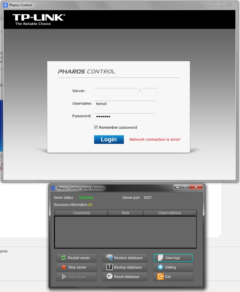

cihazın içinden MAXtream otomatikte zaten kaldı ki bu seçenek ''MAXtream'' destekli aygıtlarda geçerli birtek yani uyumlu cihazlar olması lazım alışveriş yapan cihazların. sitenizden indirdiğim PharosControl isimli yardımcı uygulama kullanıcı düşmanı resmen kuruyorsun saçma sapan bir şekilde cihaza erişemiyorsun. bitane fw yayınlamışsınız tamam mı yani oldumu herşey düzeldimi sanıyorsunuz ? bittimi işiniz hemen her cihazınızda aynı şeyi yapıyorsunuz yazılımsal olarak. işletim sistemi mi yapıyorsunuz da bu kadar uzun sürüyor fw yayınlamak ? şu programlar ne işe yarar server kısımına ne yazmam gerekiyor ? program yapmışsınız güya nasıl kullanılacağı ile ilgili bilgi yok.
