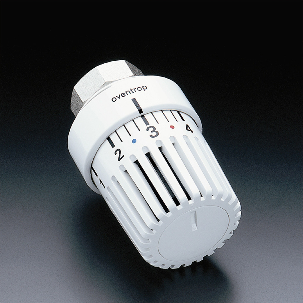

OVENTROP
http://www.oventrop.de/ArticleOverview.aspx?pg=1&wg=010
OVENTROP termostatik vana (sıvı sensörlü)
http://www.oventrop.de/Controls/ArticleControls/ArticleInfoHandler.ashx?ArticleId=1011488&Action=GeneratePDFReport
http://www.oventrop.de/Controls/ArticleControls/ArticleInfoHandler.ashx?ArticleId=1011464&Action=GeneratePDFReport
OVENTROP termostatik vana (katı hissedicili "sensörlü")
http://www.oventrop.de/Controls/ArticleControls/ArticleInfoHandler.ashx?ArticleId=1011065&Action=GeneratePDFReport

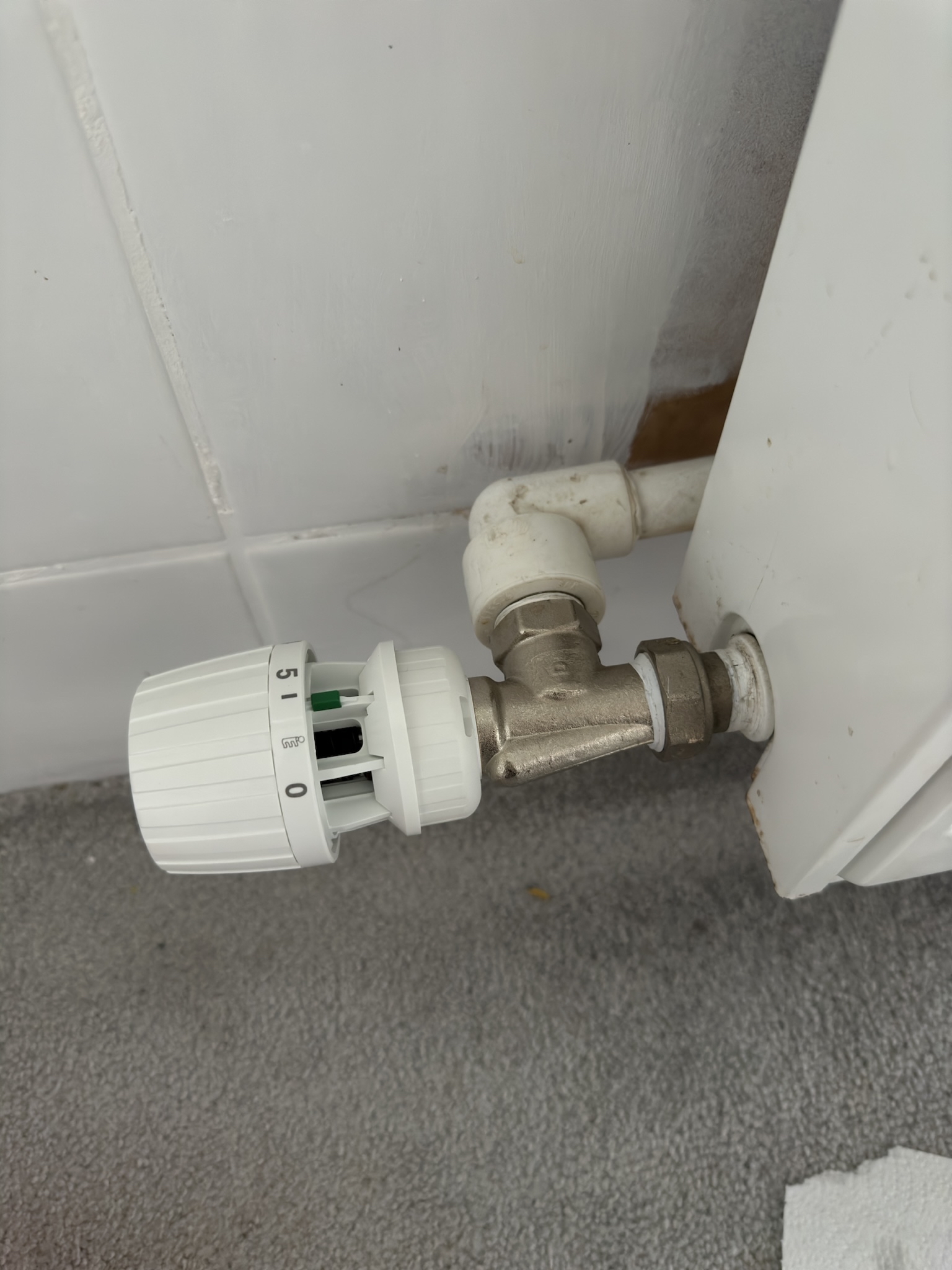

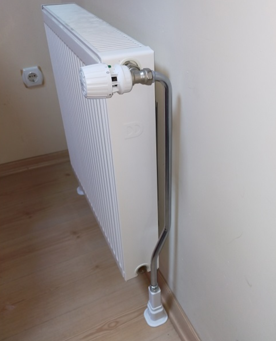

Ustalara son bir sorum vardı.yeni aldığım evde tesisat duvarın içinden geçiyor.duvarın içinden iki ucu çıkıyor.petekler cumartesi bağlanacak.köşe tipi danfoss alsam peteklere uyar mı ? yoksa başka tip mi almam lazım ?
12 yıl
Orijinalden alıntı: max0007
uyar. asagidan yada duvardan gelmesi farketmez.

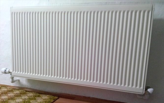

kalorifer gidiş borusunun duvardan çıkması köşe tip veya yatay köşe (uk tip) bağlanması için sorun teşkil etmez alabilirsiniz
resimdeki trv vana (uk tip) yatay köşe,boru duvardan geliyor. aynı radyatöre köşe tip trv vana da takılabilirdi
yardımlarınız için teşekkür ederim.yeni aldığım evin ısıtma tesisatını (kombi ve trv) tamamen burada yazılanlar ve sizin gibi bilgiyi paylaşan arkadaşların yorumlarını dikkate alarak yaptım.(kombiyi eca 30 kw confeo premix trv leride danfoss).inşallah konforlu ve ucuz bir kış geçiririz.tekrar teşekkürler.
