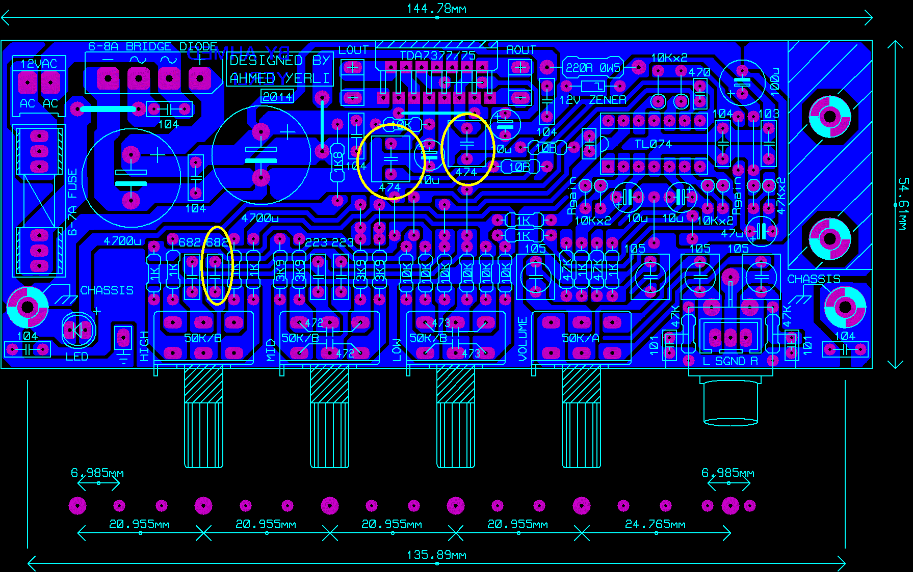

sayın arkadaşlar bugün malzemelerimi aldım eve geldim kontrol ederken entegre sinyal ayaklarına giden yollara koyacağım 470 nf lerin olmadığını gördüm.
şimdi size sorum bu 470 nf ler yerine 47 nf ve 220 nf var 2 şer adet elimde onu kullansam entegreye bir zarar verir miyim?
birde ton kontrol katında tizz ayar potuna bağlı olan 2 tane 6,8 nf kondansatörden birisi eksik yani bir tane var.
eksik olanın yerine ne yapabilirim, geçici olarak atlama yapsam entegreye zarar verirmiyim acaba TL074 e gidiyor bağlandığı bacakta.
resimi ekliyorum sarı çembere aldığım kondansatörlerim eksik.

470 nf yerine 2 adet 220 nf kullanın biri plaketin üstünde biri altında olmak kaydıyla paralel bağlayın 440 nF yeterli .
ton kontrol yerine koyacağınız başka kondansatör frekans eğrisini değiştirir ,kimbilir belki kulağınıza hoş bile gelebilir ,tamamen kişsel tercihtir ,ama mutlaka yakın değerler denemelisiniz ,kondansatörsüz şönt leme yapmayınız.

ton kontrol katında atlama yapmayınız diyorsunuz sanırım. elimde fazladan 2 tane 47 nf kondansatör ver 6,8 nf ler yerine bunları kullansam maksat 2 side aynı olsun diye.
entegreden çıkan sesi direk etkiler mi acaba? tizz potunda oynama yapmasam bile

devreyi çalıştırdım 6w hoparlör ile deniyorum sağ tarafa bağladığımda ses gayet güzel geliyor.
fakat sol tarafa bağlayınca ses çok az ve parazitli geliyor. sadece kulağa tutunca duyabiliyorum.
devrede tizz potuna bağlı 2 tane 6,8nf var ben birini bağladım 1 tane var diye diğerini boş bıraktım. ama sağ tarafa bağlayınca tizz kontrolu yapabiliyorum.
ses gelmeyen tarafa bağlanan 470nf kondansatörün bacağına dokunduğumda tepki vermiyor. diğeri veriyor ama. Bugün yerlerini degistirdim yine aynı taraftan ses az ve parazitli geliyor
lehimlemem biraz kötü oldu ama ışığa tutup yollara baktım temas eden yer yok. pasta kalintisini tiner ile de temizledim.
sorun sizce nerede olabilir ne yapmamı önerirsiniz.
entegre yanmış olsa bildiğim kadarıyla hiç ses gelmez . parazitli ve az da olsa bir taraftan ses geliyor . diğer taraf gayet normal çalışıyor.

Şimdi 320 baktım , devreyi inceledim ,sanırım sizin sorunuzuda gördüm
öncelikle şunu yazayım , bu devre yeni başlayan için zor bir PCB , devre yolları birbirine çok yakın ve ince ,kesinlikle ölçü aleti ile açık devre kısa devre varmı dikkat edin .
PCB üzerindedeki şöntleri es geçmeyin ,özellikle entegrenin altında olan !.
her şey tamamsa devre elemanlarının doğruluğunu kontrol edin .
ben 35 yıldır elektronikle uğraşırım ,0 aldığım yeni aldığım bir devre elemanını tabiki entegre hariç ölçüm yaparım , asla güvenmem ,neler gördüm ben bilirim ..
mutlaka gözden kaçan bir ayrıntı ,kısa devre ,açık devre mevcut olabilir veya arızalı ,yanlış eleman .
Ahmet Yerli ye güvenirim .
her şey tamam olduğundan eminseniz ,elektronik bilginiz yeterli görüyorsanız ,çalışmaması için neden yok , entegre arızalı olabilir. tek kanal çalışıyor öteki de çalışması lazım diye kaide yoktur . aslında 4 çıkışlı ses amplifikatör entegresidir ,oto sistemlerinde bolca kullanılır , 2 çıkışlı köprü bağlantı ile yapılmış devredir . besleme gerilimine ve çıkış hoparlör empedansına dikkat edin ..kısa devre olmasın ...

7377 pinlerine bağlı olan 474'lerin entegreye gitmeyen uçlarını çıkartıp harici bir ses kaynağı bağlayın. Eğer ki ses geliyorsa hatayı ton kontrol katında arayacağız.6,8nf birinin bağlanmaması devrede sağ veya sol kanaldaki ton ayarını yapamayacağınız anlamına gelir.Hatta ses sinyal bu kondansatörden geçiriliyorsa ses almanız mümkün değil.Elinizde varsa 4,7nf , 10nf gibi bir kondansatör bağlayarak , ( 6.8 elimde bulunmadığını söylemiştiniz.İkisinide aynı takarak deneme yapabilirsiniz.Frekans az da olsa kısıtlanacaktır.)
Arkadaşın dediği gibi full projeli devreye başlamak yerine önce datasheete bağlı kalarak sadece çıkış katını yapmak daha mantıklı olurdu.

Bahsettiğiniz gibi 474 lerin alt uçlarını çıkardım ve sinyal verdim teker teker denedim birinden ses geçmiyor yada amfi katında çıkmıyor sesin az geldiği tarafa bağlı 474 ten tepki gelmiyor( baska bir devreden sökmüştüm acaba zarar görmüş olabilir mi). Sabah yeniden entegrenin besleme ve sinyal giriş çıkış bacaklarını lehimleyeceğim ses gelmeyen tarafa bağlı olan bacakları.
ses gelen taraftada artık parazitli olarak geliyor sanırım kullandığım kablodan kaynaklanıyor . eski tüplü televizyonun içinden söktüğüm kabloları takmıştım içi biraz değişik.
yolları ölçeçek aletim yok ama teker teker kontrol ediyorum gözümle tersten ışığa tutunca belli oluyor temas eden yol yok.
daha önce pcb baskı çıkararar ses ile röle kontrol devresi ve vumetre devresi yapmıştım. dedim biraz kendimi geliştireyim ton kontrollü bir devre yapayım.
kondansatör sinyali iletmiyor olabilir mi acaba?
sorunlu olan kısıma başka bir kondansatör bağlasam sinyalin geldiğini duyarsam sorun kondansatör dedir derim.
izleyeceğim yolu anlatayım sizlere
1- sorunlu taraftaki tepki vermeyen kondansatörün yerine başka bir kondansatör takip bacagına sinyal vereceğim. eğer ki ses geliyorsa 474 ü değiştireceğim. ses gelmiyorsa entegrenin bahsettiğim bacaklarını yeniden lehimleyeceğim.
2- çalışan taraftaki paraziti yok etmek için kullandığım kabloları değiştireceğim, hala devam ediyorsa sizlere sorarım yeniden :)
3- hala bir taraf çalışmaz ise diğer tarafa paralel uygun 2 hoparlör bağlarım böyle kullanırım yada hediye ederim(eğerki parazit sorununu aşabilirsem)

Entegre yi soktum sadece amfi katını başka bir plaket te kurdum sağ sol kanal ikiside çalışıyor 220nf ile denedim. Yeniden soktum lehimlerini temizleyip yeniden lehimledim. Yine aynı şekilde bir kanalda ses çok az. Acaba amfinin o kanalı çalıştıran besleme yolların damı sıkıntı var diye düşünüyorum akşam besleme yollarını sokup tazeleyeceğim
Bu gidişle tüm plaketi tazeleyeceğim sanırım

7377 sağlam demiştiniz , başka yerde denemiştiniz , Ampli katı sağlam ton kontrol devresi problemli . TL074 arızalı veya arızalanmış olabilir , bu kadar çok bacaklı ampli entegresine göre daha hassas bir op ampli entegredir , bu entegreleri lehimlerken acemiler ve sök tak kolaylığı açısından soket kullanmak daha mantıklı . yüksek ısı ve ,havyanızdaki topraksızsa kaçak elektrik bozar .
çıkış amplisi sağlamsa ,diğer pasif elemamları doğru taktım diyorsanız ,devre yollarında kısa devre ,açık devre yoksa TL074 değiştirin .

Hocam biraz önce tl074 un bacak numaralarını inceledim ne ise yarıyorlarmış diye. Sonra hoparlörümü çalışmayan tarafa bağladım 474 lerden başlayarak tl074 un bacaklarına kadar takip.ettim.bazı bacaklara dokununca sesi az çıkan hoparlörümüm yuksek sesle pat pat diye ses çıkardığını farkettim. Bacaklara dokunmaya devam ederken( daha sonra resim ekleyeceğim orada gösteririm) 2 bacağın birbirine temas etmesiyle şarkının normal şekilde ama yine biraz ses kaybıyla çıktığını farkettim bacakların devamını izledim normalde.devrede.temas etmemesi gereken 2 yolu temas ettirince ses gayet güzel çıkmaya başladı. Dedim acaba diğer taraf.sağlamdı.o mu ses çıkarmayacak diye.yok ordan da ses güzel geliyor. Sorunu ses girişinden tl074 e giden yollarda yada potlarda arayacağım. Hiç bulamazsam o iki yolu lehimlerim.artık boşa gitmesin diye. Eksik olan 6.3 nf nin yerine 10nf koydum.
Dediginiz gibi bu tarz entegreler hassastır diye soket taktim.once
Aklıma takılan su kaldı ben 2 hoparlör takip ta deneyemedim şimdilik bir hoparlörüm var denemek için.
Sağ ve sol çıkışları ayrı ayrı denedim.çalıştı acaba 2 sını birden hoparlör bağlayınca çalışır mi .
