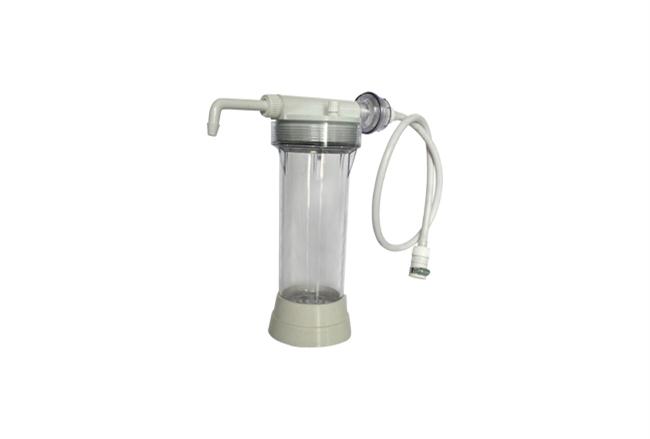

Bu ürün berraksu tekli su arıtma cihazı yeni filtre alıp değiştirmek istedim bir türlü üst kapağı gövdeden ayıramadım anahtarda olmuyor sanırım kireçmi bağlamış anlamadım gitti..
Bu mesajda bahsedilenler: @TurkeyStar
