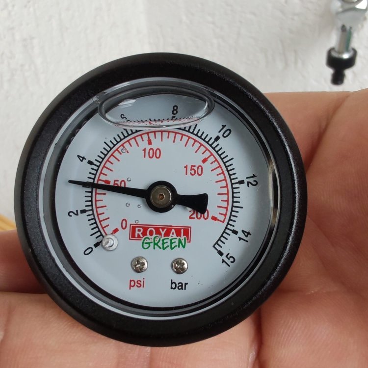

Manometre aldım, şebekeye bağladım 3 bar gibi bir basınç gösterdi. Resimde görebilirsiniz. Bu basınç yeterli mi yoksa motor almam gerekir mi?

Atık suyu azaltmak , üretim miktarını arttırmak , saflaştırma yüzdesini arttırmak için şiddetle selenoidli pompa seti alıp takmanızı öneririm .
Basıncınız oldukça düşük bu arada pompa ile 6-7 bar alırsınız. Pompa alırsanız manometreyi , 3. Filtre çıkışı ile membran giriş arasına takınız ki pompa sonrası Membrana giren basıncın yükseldiğini görürsünüz .
< Bu mesaj bu kişi tarafından değiştirildi ZevkiSefa -- 25 Ekim 2025; 15:39:57 >

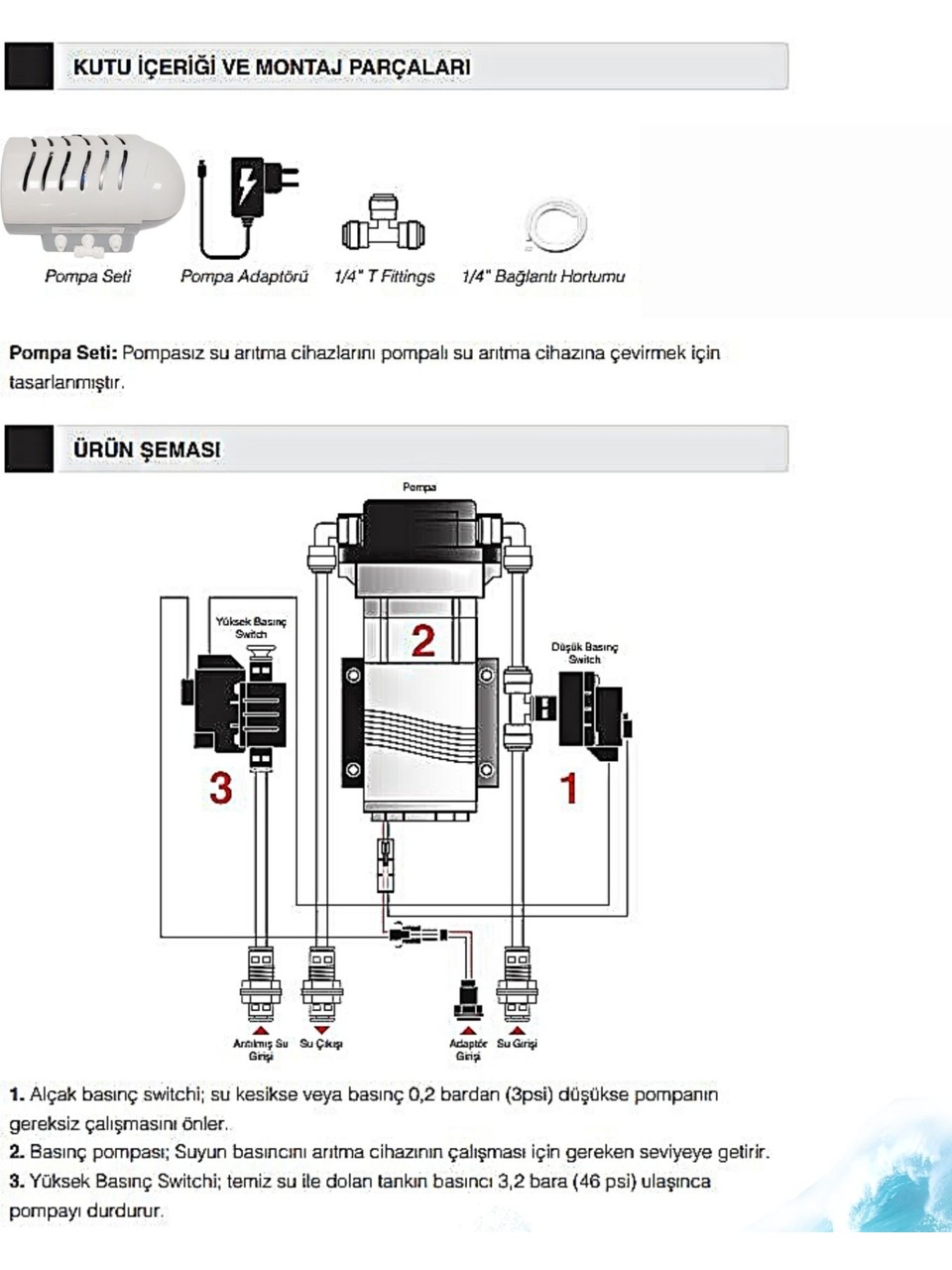

Bunda selenoid yok ama olabilir hocam , ama basıncı su girişine değil de membran girişine olacak şekilde yerleştirmek patlama çatlama riskini önlemek adına çok daha iyi olur . Bunu yapmak için de ürünleri paket içinden çıkarıp sizin kutunun içinde 3. Filtre çıkışa göre yerleştirmeniz gerekecek . Tarif ederiz videolar atarız ona göre yerleştirirsiniz elinizden geliyorsa yani .

Selenoid dediğiniz düşük basınç ve yüksek basınç switchleri ise onlar kutu içinde. Bağlantı şemasında öyle gösteriyor. Farklı bir şey ise önerdiğiniz sistemin satıldığı bir link gönderebilirseniz zahmet olmazsa çok sevinirim.

https://royalgreen.com.tr/urun/pompa-takimi/
https://youtu.be/O8tUGxBeS8A?si=_8cE0btBRgKw4SYE
Şu videoyu izleyin . Bağlantıyı buna göre yapabilirsiniz . Ürünü satın alırsanız , satın alma sonrası firmaya ulaşın . Donanımhaberden buraya geldiğinizi , Elektrik bağlantıları yapılmış halde gönderebilirseniz montajda kolaylık yaşayacağınızı söyleyin . Videodaki sıralamaya göre cihazınıza montaji yapın iyi günlerde kullanın .
