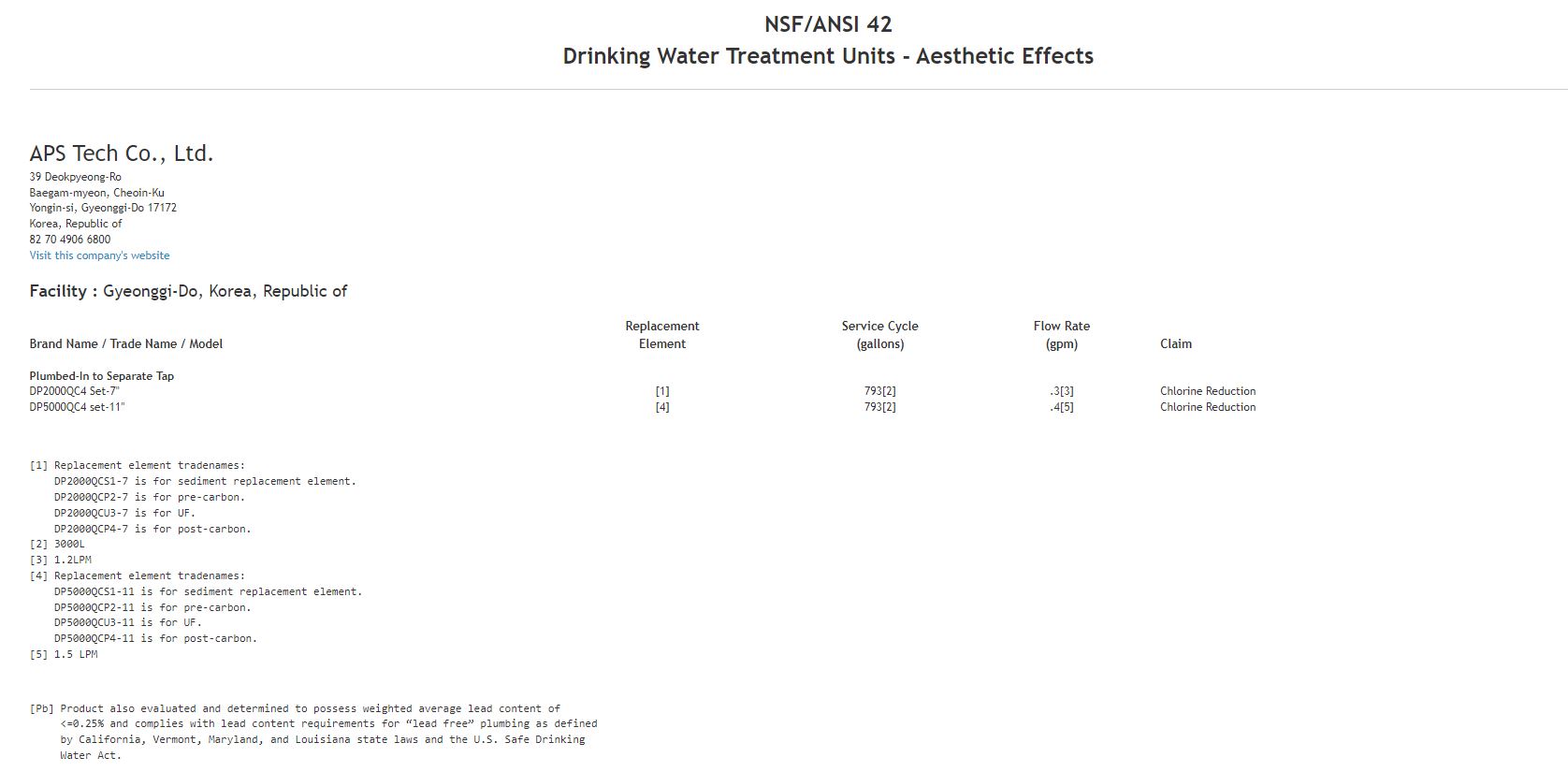

Sizi bulmuşken şimdi tekrar sorayım , bu filtrelerin nsf sayfasında 800 galon ömür biçilmiş , filtre üzerinde etiketinde böyle bir ibare var mı ? Nsf onayı alan filtreler ile birebir aynı filtreler mi ? Filtreler kaç inç ?

buraya da ekleyeyim , yanlış yönlendirme olmasın , firmadaki aps tech üretimi filtreler 12 inçmiş.
Nsf onaylı olan set 7-11 inç boyutlarındaki sediment gac uf membran ve post karbon içeren setler.
Sizelerinde bulunan 3lü set sediment gac cto , 5 li set sediment gac cto ro membran (uf değil) ve post 12 iç olanlar.
Yüzde 90 aynı malzemelerden üretilmiştir. Almak alıcıya kalsın . 11 inçlik listedeki filtreler olmasını dilerdim ama kafamızı rahat tutmak adına.

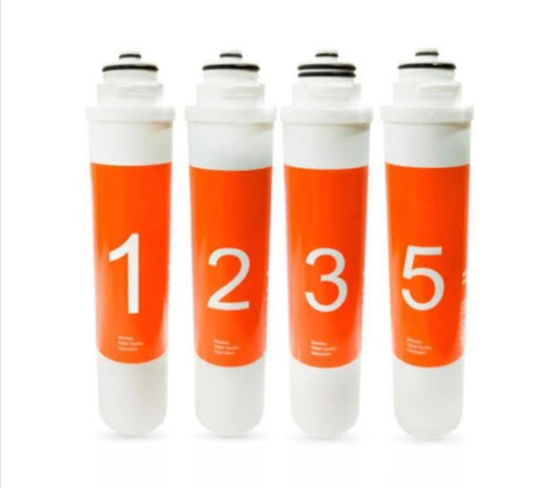

Merhabalar ben de yakışık 3 yıldır waterlife kullanıyorum. Aç kapa şeklinde filtreleri. Piyasada waterfill adında yan sanayi filtreler kullanıyorum, bazen filtreler iyi çıkıyor bazen de pek memnun olmuyorum. 5 filtreyi 400 500 TL gibi meblağa alabilirken;firma orjinallerine en az 3 katı para istiyor. Acaba önerebileceğiniz bir marka var mı? < Resime gitmek için tıklayın >
