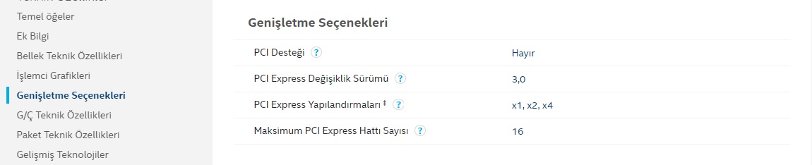

hocam ölçtüm 80 mm. ama biraz daha araştırınca kafam karıştı.
benim cihaz 15-BC018NT. hp nin sitesinden bakınca Yonga seti Intel HM170 olarak görünüyor.
intelin sitesinde de HM170 yonga seti özellikleri arasında
pci desteği olmadığı yazıyor ancak alt satırlarda da pci express değişiklik sürümü, yapılandırma vs vs olduğu yazıyor.
hp nin kendi sitesinden araştırınca da;
seçenekler arasında ssd nvme olduğu görünüyor. yani m2 desteği var.
hal böyleyken intel hm 170 yonga setindeki pci desteği seçeneği: hayır ' ı tam olarak çözemedim?

PCI zaten başka bir şey, bizi MPCIe M.2 (nvme) ilgilendiriyor. %99 orası için bütçene uygun M.2 PCI-Express SSD bakman lazım. (yinede başka kişiden de teyit et uyumluluğu) Birde montaj yaparken o yuvanın üstünde altında ince şerit kablolara dikkat et hassastırlar.
