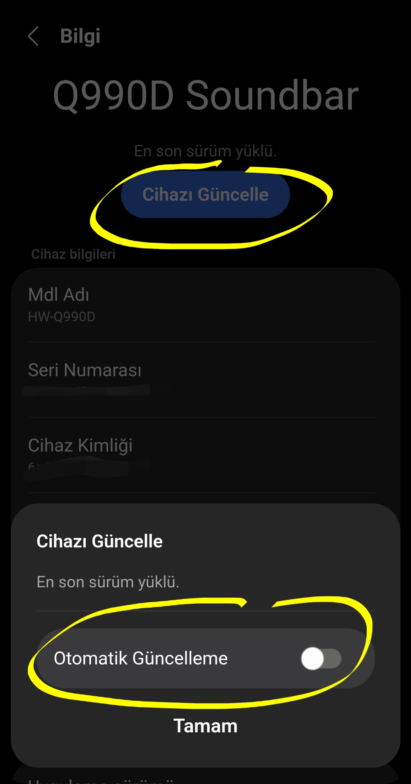

Samsung'a nazar değdi. LG SN11R vakasına benzer bir vakada o yaşatmış oldu... OTA'dan çekmiş olmalı güncellemeyi, gelen giden bişey yok ama yine de siz siz olun otomatik güncellemeyi kapatın:

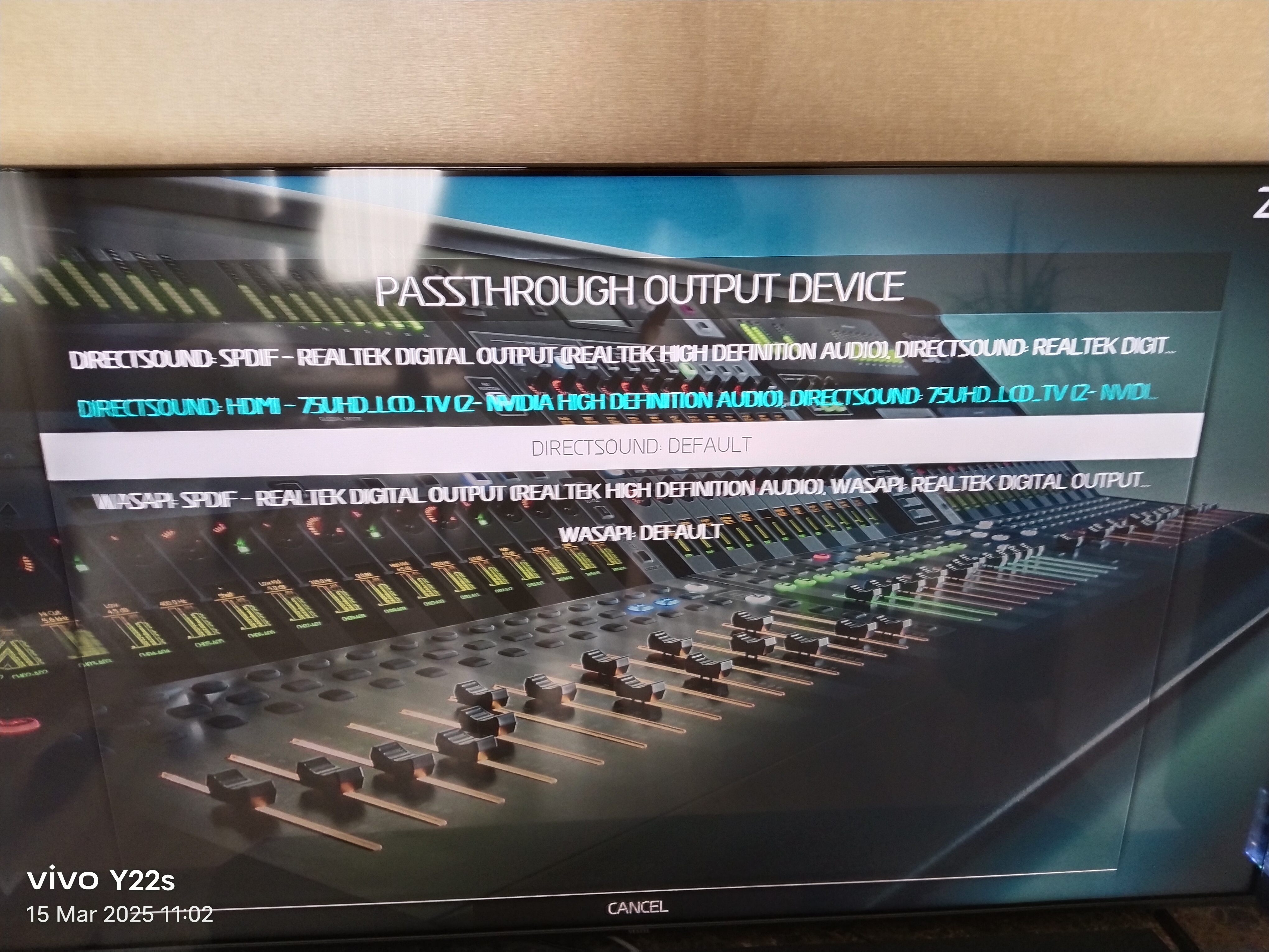

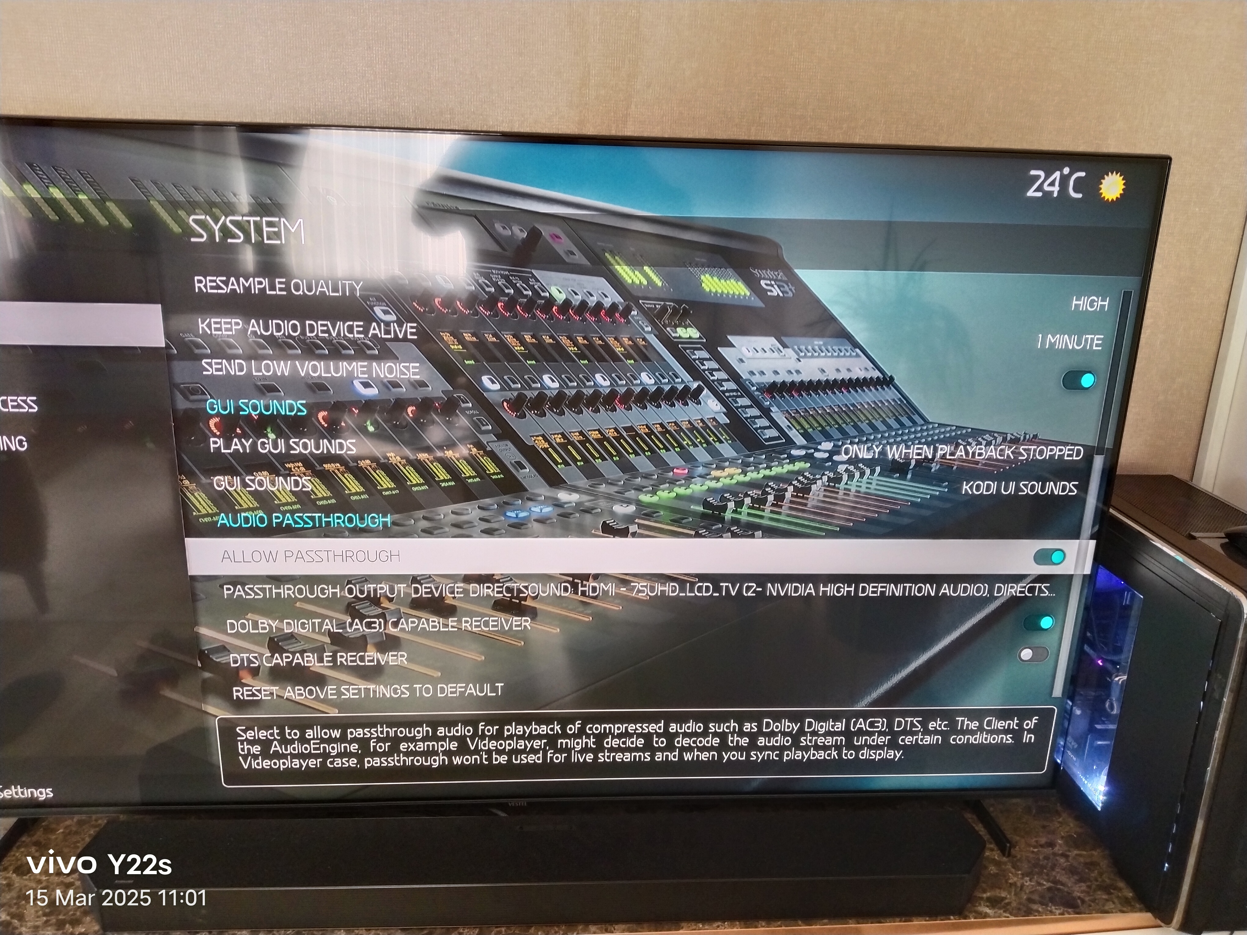

2. Kodi ile Flash Bellekten Film İzleme
  • Kodi’yi kurmam günlerimi, hatta haftalarımı aldı ama henüz flash bellekten film izleme işlemini çözemedim. Bu konuda yardımcı olabilir misiniz?

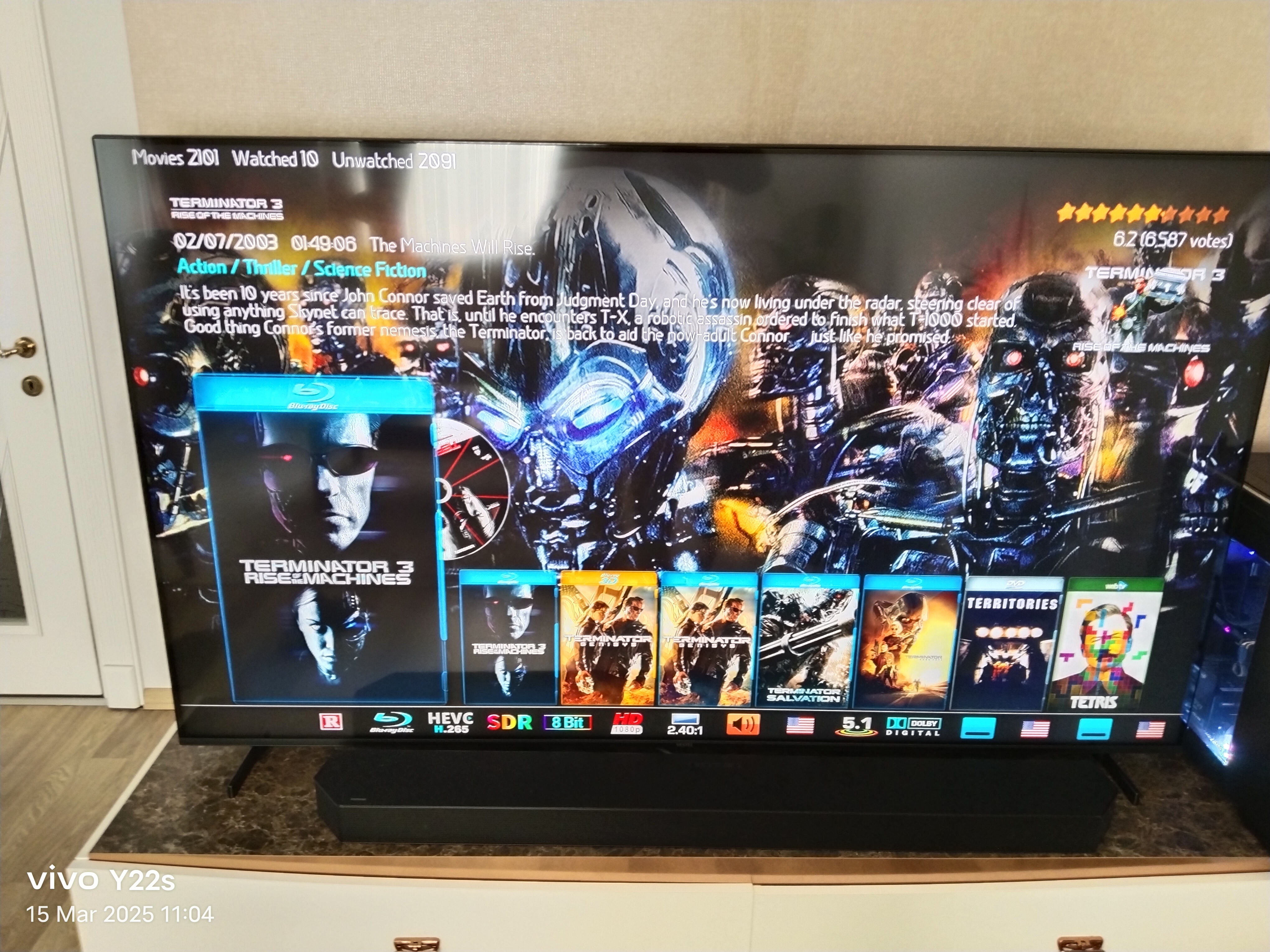

  • Sizin verdiğiniz ayarlara baktım fakat bende bazı ayarlar farklı görünüyor. Sanırım bende kullanılan tema farklı olduğundan dolayı olabilir. Size birkaç ekran görüntüsü paylaşacağım.

  • hocam birde bende hep eski televizyon modeli çıkıyor .denemediğim kalmadı.günlerce uğraştım yeni model yazısı çıkmıyor hiç bir ayarlarda

hocam çok teşekkür ederim.aynı ayarları yaptım .Az önce saygı değer hocama yazdım.(sizde bir bakarsanız çok sevinirim hocam )sanırım televizyon desteklemiyor gibi .ne yapıcağım bilmiyorum .filim izlemekten bir türlü keyif alamadım bu problemlerden dolayı
hocam sorum olacak sizde Qcq95s yazısı çıkmış.bende eski televizyon modeli çıkıyor.bir türlü yeni televizyon modeli çıkmadı .neler yapmam gerek.hatta nvdia ekran kartında da eski televiyon modeli çıkıyor devamlı .

Ben kapatmadım otomatik güncellemeyi, şayet Brick olursa Q990D Samsung kendi kaşınmış olur :)

• Bilgisayar da televizyona bağlı. Acaba bilgisayarı doğrudan ses sistemine bağlamam mı gerekiyor?
Evet, bu kesin çözüm. HDMI 2.1 IN girişine sahip bir soundbarınız var, onu kullanın. Bilgisayarı otaya bağlayın. HD sesleri TV HDMI'yı passthrough edemiyor, lisansa takılıyor olabilir.
Bazı Dolby Vision profillerini (örnek profil 7) medya oynatıcı çeviremiyor, ondan kaynaklı HDR oynatıyor. Kodi'nin son sürümü bu konuda gayet iyi tavsiye ederim.

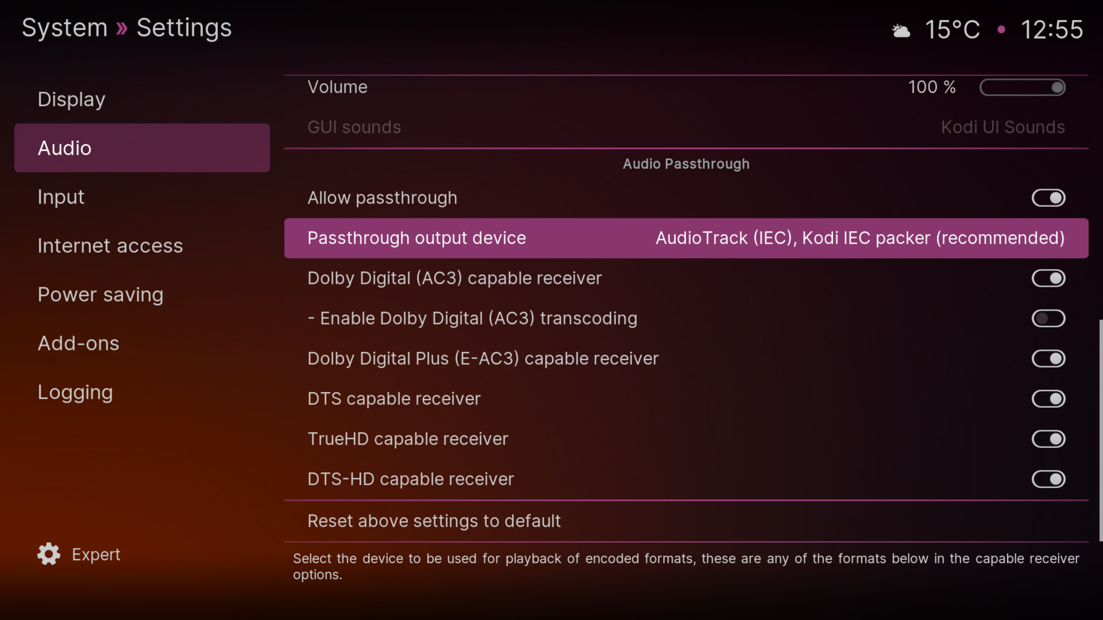

Kodi v21.2 (Omega) sürümü kararlı, stabil sürümüdür. v22 olan geliştirilmektedir.
https://kodi.tv/download/windows/
Kodi'yi kurduktan sonra ses ayarlarından passthrough (düz geçişi) açmayı ve altındaki HD ses seçeneklerini tek tek açmayı unutmayın.
Ayrıca Kodi görüntü HDR seçeneklerinde TV'niz destekliyorsa hem HDR10+ hem de Dolby Vision seçeneklerini de göreceksiniz.

Eski derken önceki kullandığınız TV'yi kastediyorsunuz sanırım, Nvidia grafik kartı sürücülerini DDU ile kaldırıp tekrar yüklemeyi deneyebilirsiniz. Aygıt yöneticisinden de Display Adapters ve Monitor kısmında görünenleri kaldırıp geri yükletin.
Edit: Bu arada TV'nizde dijital ses çıkış biçimi olarak Passthrough/doğrudan aktarım özelliği vardır, değil mi?
