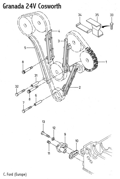

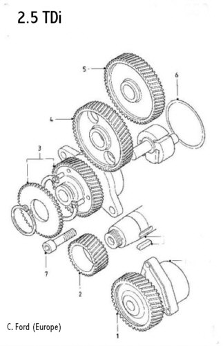

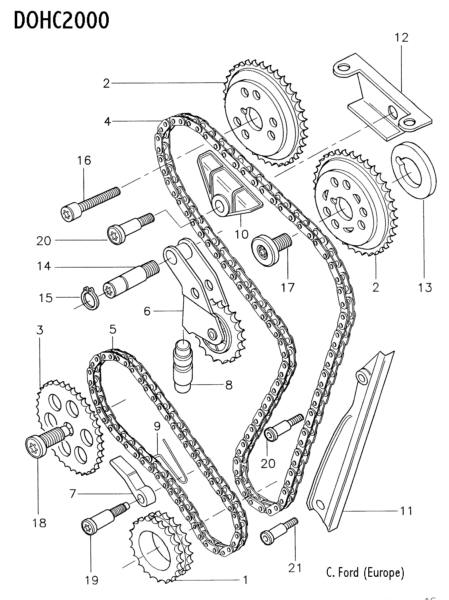

Kiminde çift triger, kiminde tek ama 2 katı uzunlukta (pratikte çift triger) triger kullanılır. Çoğu dizelde ise triger kullanılmayıp, zamanlama dişlileri kullanılır.
Ama her durumda daima 2 katı triger dişlisi ile tansiyoner bulunur. (bkz. ekteki resimler)
Sebebi de basittir. SOHC tasarımında 2 kam dişlisi, DOHC tasarımında 4 kam dişlisi vardır. 2 yerine 4 kam dişlisini çevirmenin 2 yolu vardır. Ya birbirinden bağımsız 2 triger tahriki kullanırsınız, ya da kranktan tek bir triger kayışı/zincirini 4 dişliyi birden çevirecek şekilde 2 katı uzunlukta bir triger kullanırsınız ama bu konfigürasyonda fazladan bir de 1 adet daha dişliyi çevirmek zorunda kalırsınız.
Sonuç itibarıyla, bir V motorda kam millerini kranktan döndürürken 3 aşağı, 5 yukarı 2 katı sürtünme kuvveti oluşur çünkü ya 2 katı uzunlukta triger ya da 2 triger ve 2 katı dişli aksamı kullanılır. Buna bir de denge şaftı ve büyük damperi eklerseniz, V6'nın dahili sürtünmesi i6'dan kayda değer ölçüde yüksektir diyebiliriz.
