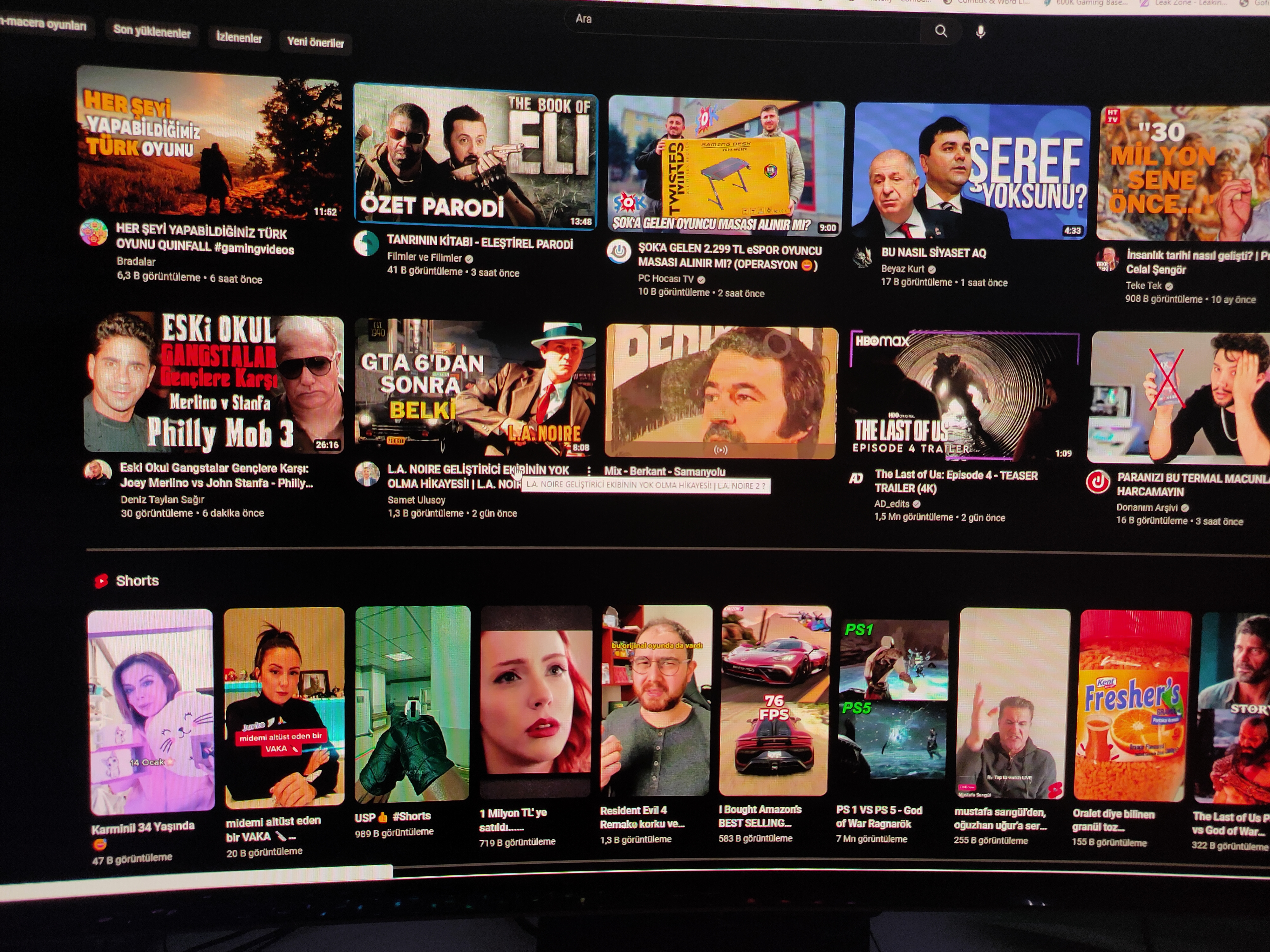

Hocam kameram çok iyi değil fotoğraflardan daha net gözüktüğü bu söyleyebilirim ama. 1.5 metre mesafeden çok net okuyabiliyorum. < Resime gitmek için tıklayın > < Resime gitmek için tıklayın > < Resime gitmek için tıklayın > < Resime gitmek için tıklayın > < Resime gitmek için tıklayın > |
< Resime gitmek için tıklayın > Bu fotoğrafta nokta nokta şeyler telefondan dolayı hocam. Ama metin netliğine yakınlaştırıp bakabilirsiniz. |
Eyvallah hocam.![]() Youtubeden kastım şuydu, video açtığında sol ve sağdan kesiyor mu; metinde yakınlaştırınca(sağ alttan) okumada veya çalışmada zorluk oluyor mu gibisinden merak ediyorumda. Ultrawide farklı bir deneyim sonuçta. ![]() |
