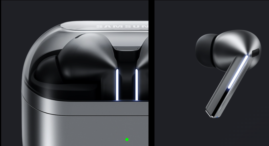

Bence tasarım olarak çok güzel. Gösterişli özellikle gri rengi. Apple çakması diye millet yaygara yaptı ama sapı olan her kulaklık Apple ürünü değil. Bu güzel rengin bana göre tek eksisi kolay deforme olacak olması. Muhtemelen beyaz renk daha uzun süre gidecektir. < Resime gitmek için tıklayın > |
Eski telefonlardaki gibi kaplama boya pul pul dökülecektir... Halen esaslı incelemeler yapılmadı kıyaslamalı olarak . |

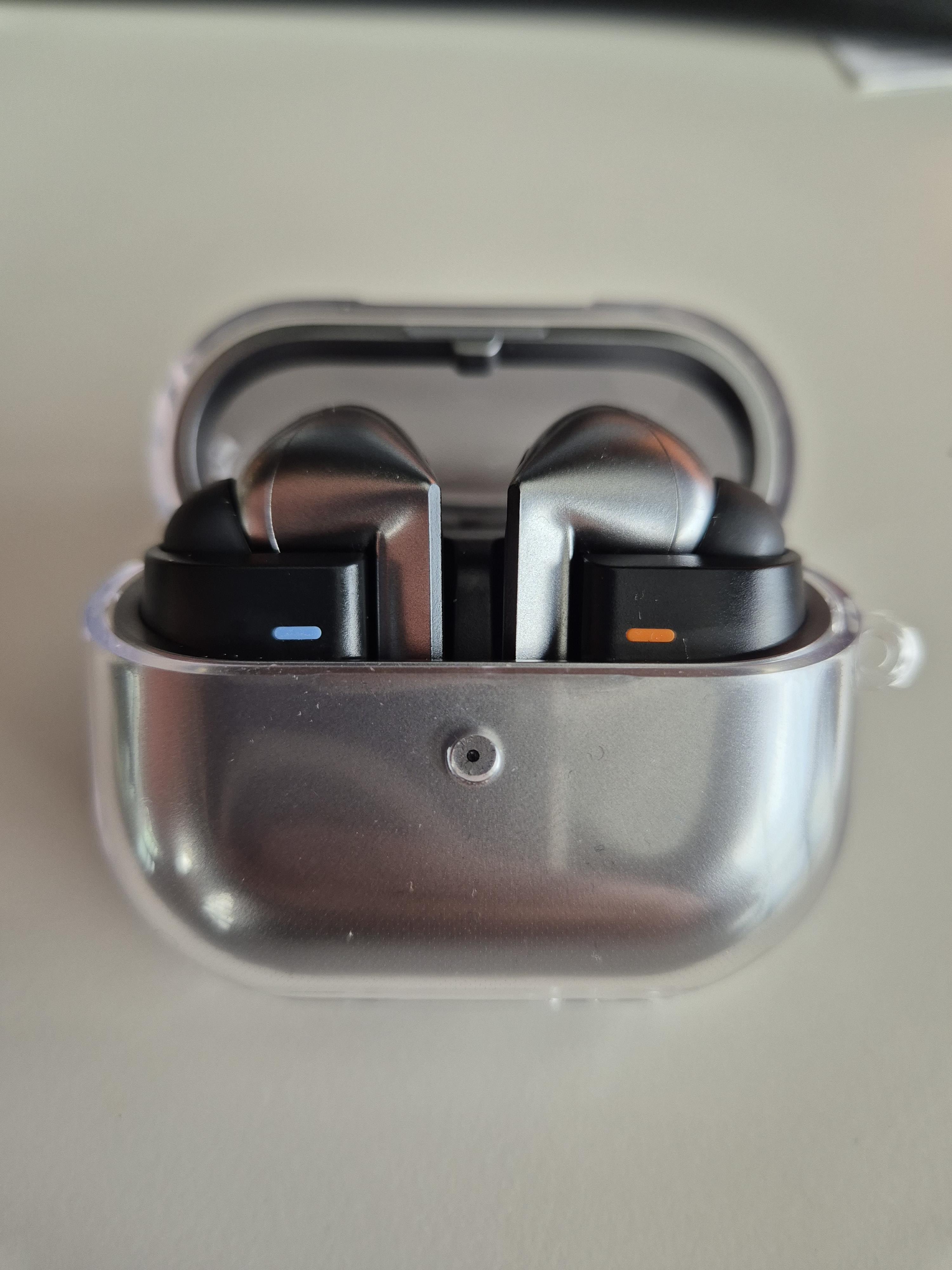

| Uygun fiyatlı kılıf satan bir yer var mı? dandik slikona o kadar para vermek istemiyorum. |
Amazona bakabilirsiniz. İdareten de olsa... Spigen ler çok iyi lakin pahalı ve henüz TR piyasasında oturmadı. |
| Silikon değil şeffaf plastik |
| Spigen sitesinde göremedim hocam ya. Amazondakiler de çok dandik gözüküyor. |

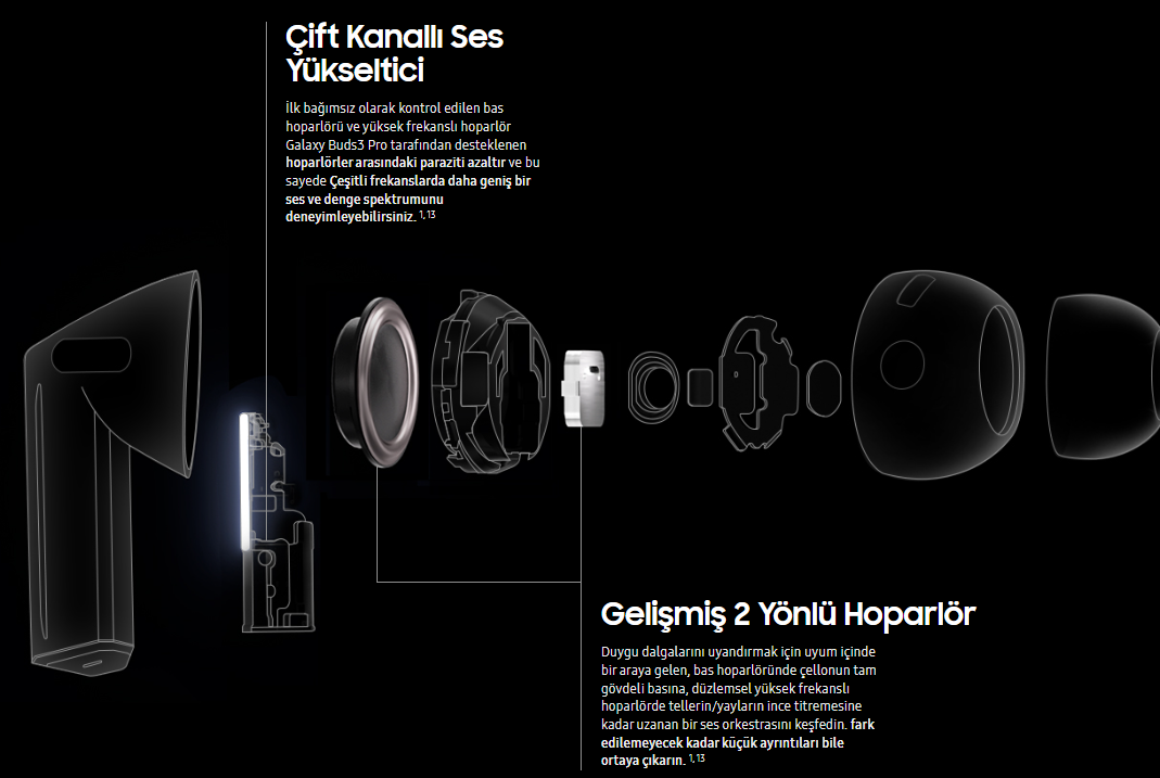

Galaxy Buds 3 Pro, gelişmiş iki yönlü sürücülere güç veren çift amplifikatörler etrafında inşa edilmiştir: orta ve bas için bir 10,5 mm dinamik sürücü ve tiz için bir 6,1 mm düzlemsel sürücü.
