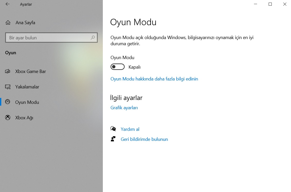

Tebrikler hoşgeldiniz dh ye "Windows oyun modunu kapatıp" ddu ile eski sürücüyü silip 20.4.2 whql kurun ve gelişmiş senkranizasyonu kapatın.. Psu malesef her 5700xt modelini tam tamına her şekilde sağlıklı besleyecek kadar kaliteli değil bu bilgide kulağınıza küpe olsun.

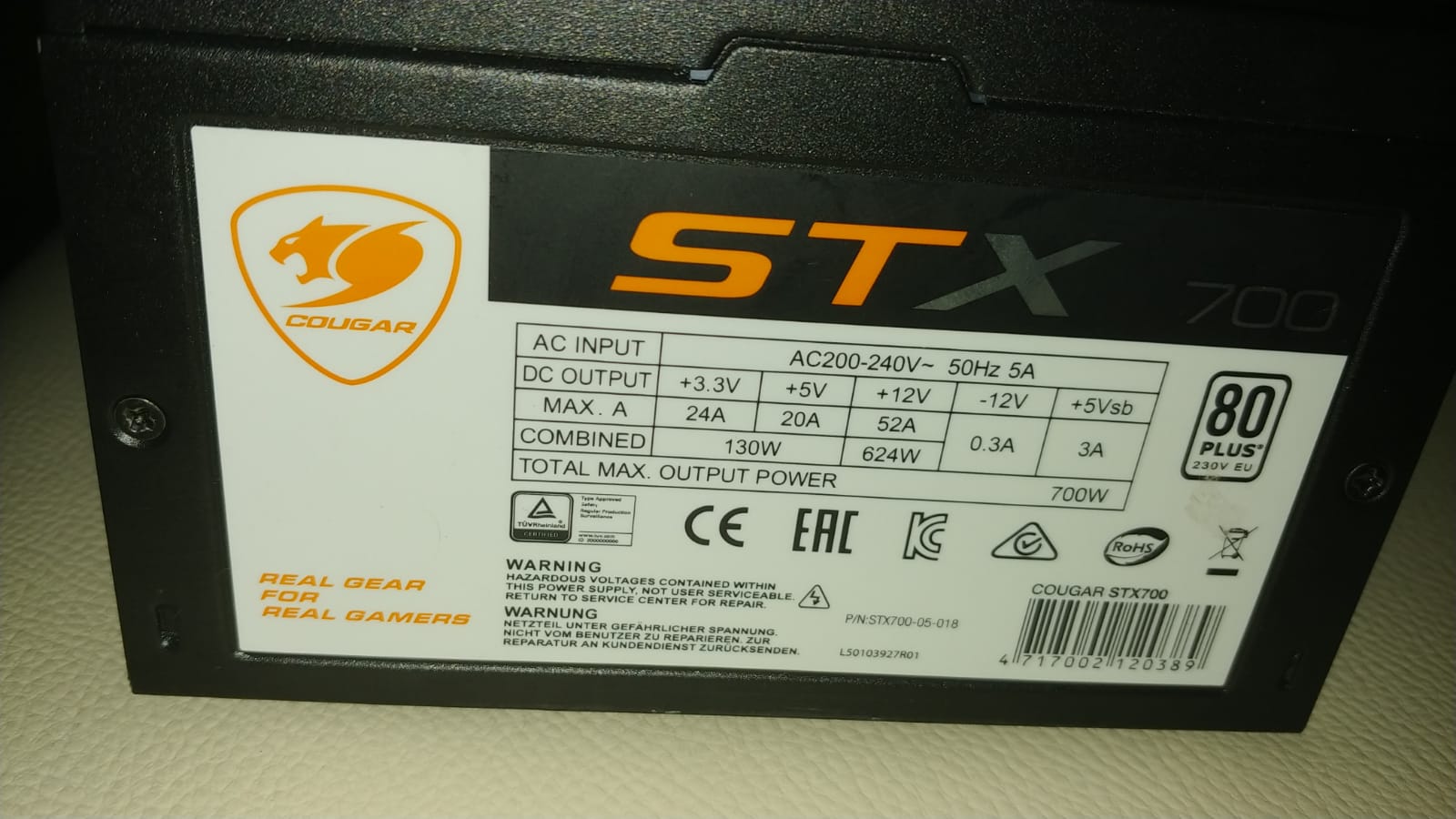

Psu kaliteli olacak ve çift kablo beslemesi ile bağlayıp kullanacaksınız tabi eğer psu da 2 adet 8+8 yada 8+6 pin güç kablosu varsa yoksa zaten o psu 650w mıdır değilmidir şüpheli.

hiçbir mesajımı silmedim insanları anlamakta güçlük çekiyorum bana psu'mun kötü kalitede olduğunu söylüyor ben istemez miyim herşeyim en üst kalite olsun ama bütçem buna yetmiş demek ki bunu eleştirmek yerine bana psu yetersiz kalıyo olabilir dese anlarım ama adamın üsluba bak "bunu yazmak için mi üye oldun, psu e tier, yıllardır işin içindeyim beni eleştiriyorsun (eleştirmedim)"

PSU'dan olabilir doğrudur. Üye doğru söylemiş ama yanlış üslup kullanmış. Bu tür üst seviye parçaları kullanırken belki de en önemli birimlerden biri de güç kaynağıdır. İnsanların en az bütçe ayırdığı iki birim, anakart ve psu. Aslında bunlara iyi bütçe ayırmak stabilite ve performans açısından faydalı olabilir. PSU'dan olmayabilir de olabilir de. Deneme yanılma ile çözülecek bir durum.

Mesala arkadaşımız 5700xt ile 700w 12v single rail cougar psu kullanırken 5700xt de sorunlar yaşıyordu. Psu değiştirip 750 hydro g pro aldı ve bütün sorunları bitti sorunlu psu yı da ekliyorum ilk bakışta her türlü yeter sanarsınız..
https://forum.donanimhaber.com/mesaj/yonlen/144748187
Sorun çıkaran psu
Mesela arkadaşımızın kartı bozukmuş değişim ile sorun çözülmüş sürücü vs uğraşmak ile bir yere varılmaz bunun gibi durumda pek tabi arızalı kart ürün her firmada olabilir.

Hocam şu resimdeki olay ilgimi çekti, bende güç kaynağı olarak Seasonic FOCUS PLUS 850W 80+ Gold Tam Modüler Güç Kaynağı (SSR-850FX) var ekran kartı benim msi rtx 2070 super trio , güç bağlantısını tek kablo ile 8 + 8 yaptım, acaba iki kablo ile bağlasam daha mı iyi olur ?
