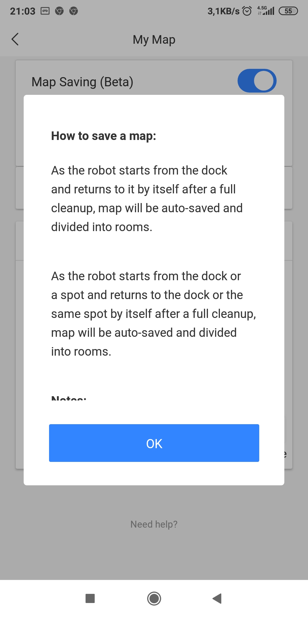

Evet ilk haritam başarılı. Aslında haritayla ilk sorunum ana fırça temizliği akabinde oldu. fırçayı temizleyip makineyi çalıştırdığımda harita bozulmuştu, silip yeniledim. banyo olayında yine aynısı oldu, muhtemelen uygulamada biryerlere eksik/fazla veya yanlış bastım, bilemiyorum. Ek harita çıkarabilmem için dock banyoda mı olması gerekiyor. dock yerinde kalacaksa nasıl olacak, püf noktalarını bilemiyorum.

Ek harita çıkarabilmem için dock banyoda mı olmalı. Ya da başka formülü var mı.
Kısıtlı ingilizcemle anladığım kadarıyla "dock harici aynı noktadan başlayıp temizlik sonunda aynı yere geldiğinde haritalama yapılır, hafızalanır" minvalinde bir not vardı uygulamada.
Fakat nasıl yapacağımı, Dock dışında, önceki haritadan bağımsız, belli bir noktadan nasıl çalıştırmaya başlatacağımı bilemiyorum.

İlk haritanızı tamamen düzgün tamamladığınız sürece yeni harita eklemenizde sorun olmayacaktır.
Dock yerini değiştirmeyiniz, nereye yeni harita yapmak istiyorsanız robotu koyun ve ek harita olarak kaydediniz.

Mesela yeni bir harita çıkartmak istediğinizde, bir seferlik Dock götürüyorsunuz. Harita çıkartıp kaydediyorsunuz. Bundan sonra çalıştırmak istediğinizde sadece robot götürüyorsunuz.
Bir de şöyle yapanlar var. Banyo balkon vb. yerlere götürüp bırakıyorlar, üzerindeki düğmeden çalıştırıp süpürtüyorlar. Ben hiç denemedim. Harita gider diye korktum :)

Sizin yaşadığınız sorunu anladığımı düşünüyorum. Aynı sorun balkon için benim de başıma geldi. Anlatmaya çalışayım yanlışım olursa Ali Tan Bey düzeltsin lütfen. İlk haritalama yaparken cihaz geçemediği yerleri lazer görüyorsa orayı süpürmesede gördüğü kadarıyla o bölgenin de haritasını ev haritasına ekliyor. Cihazı elle alıp o bölgeye taşıdığınız ve süpürme yaptırdığınız zaman ana haritayı siliyor. Yapmanız gereken ilk haritalamada banyonun kapısını kapatmak ve o bölgenin ev haritasında gözükmemesi. Daha sonra sizin de söylediğiniz gibi cihazı banyoda bir noktaya koyup kapıyı kapattıktan sonra ikinci haritayı çıkarmanız(All -Clean)temizlik bitince bıraktığınız noktaya geri gelip bekleyecektir. Çıkardığımız haritalara sonra edit map- my map- den
< Resime gitmek için tıklayın > ev, banyo1 , banyo 2 , balkon şeklinde isim verebilirsiniz. Bir kereliğine Dock taşımakta başka bir çözüm.
