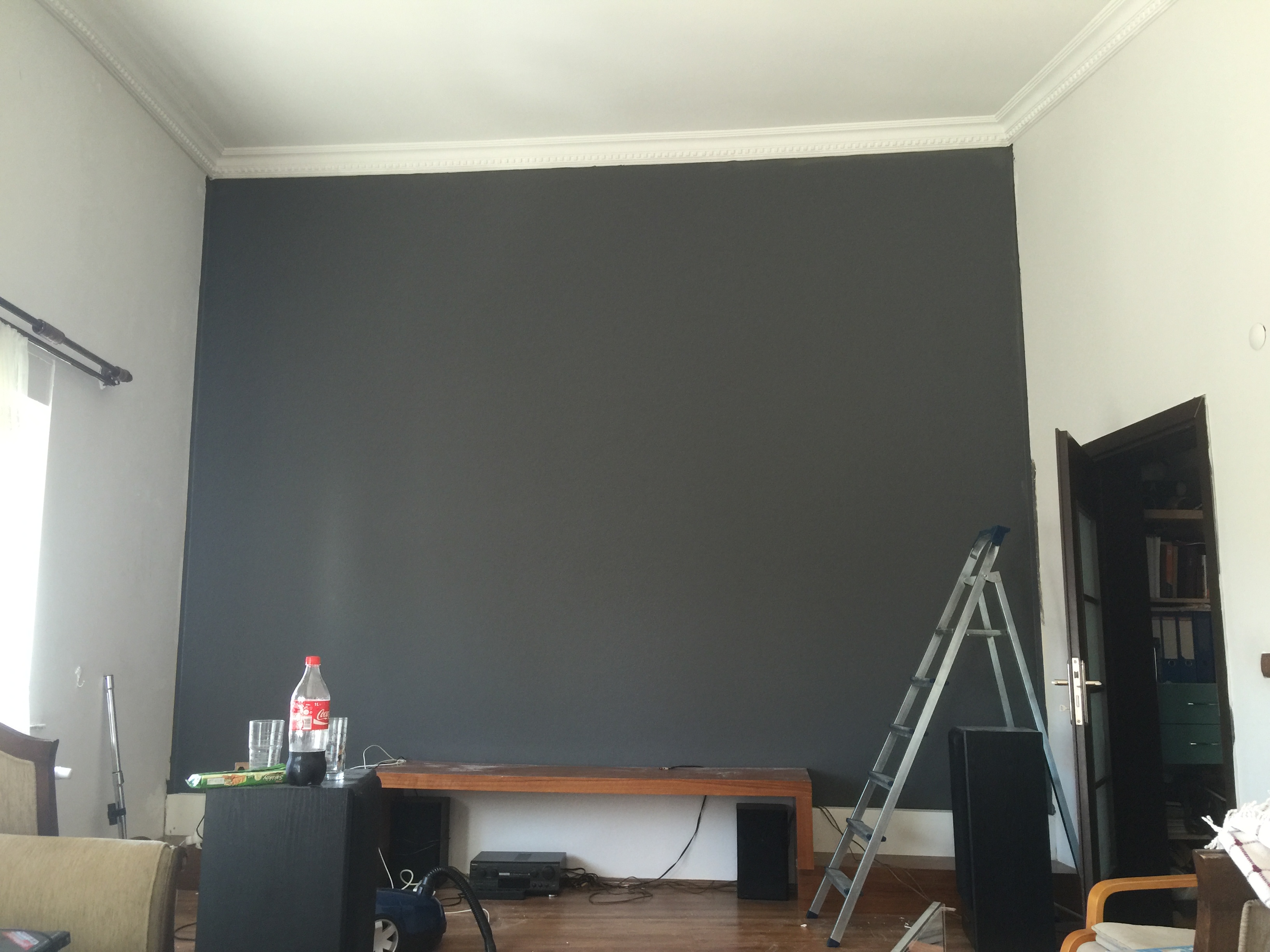

Odayı boyadık, foto çekimlerinde sırtımı cama verdiğimden renk olduğundan açık görünüyor olabilir, sıra odanın içindekilerden bir şekilde kurtulup proj. amfi ve hoparlörleri almak ve yerleştirmeye kaldı.(Proj. tamam ama ses olayında duygusal sebeplerle kısa vadeli bekleyişe geçtim)
< Resime gitmek için tıklayın > Duvar Boyası
< Resime gitmek için tıklayın > Tavan Boyası

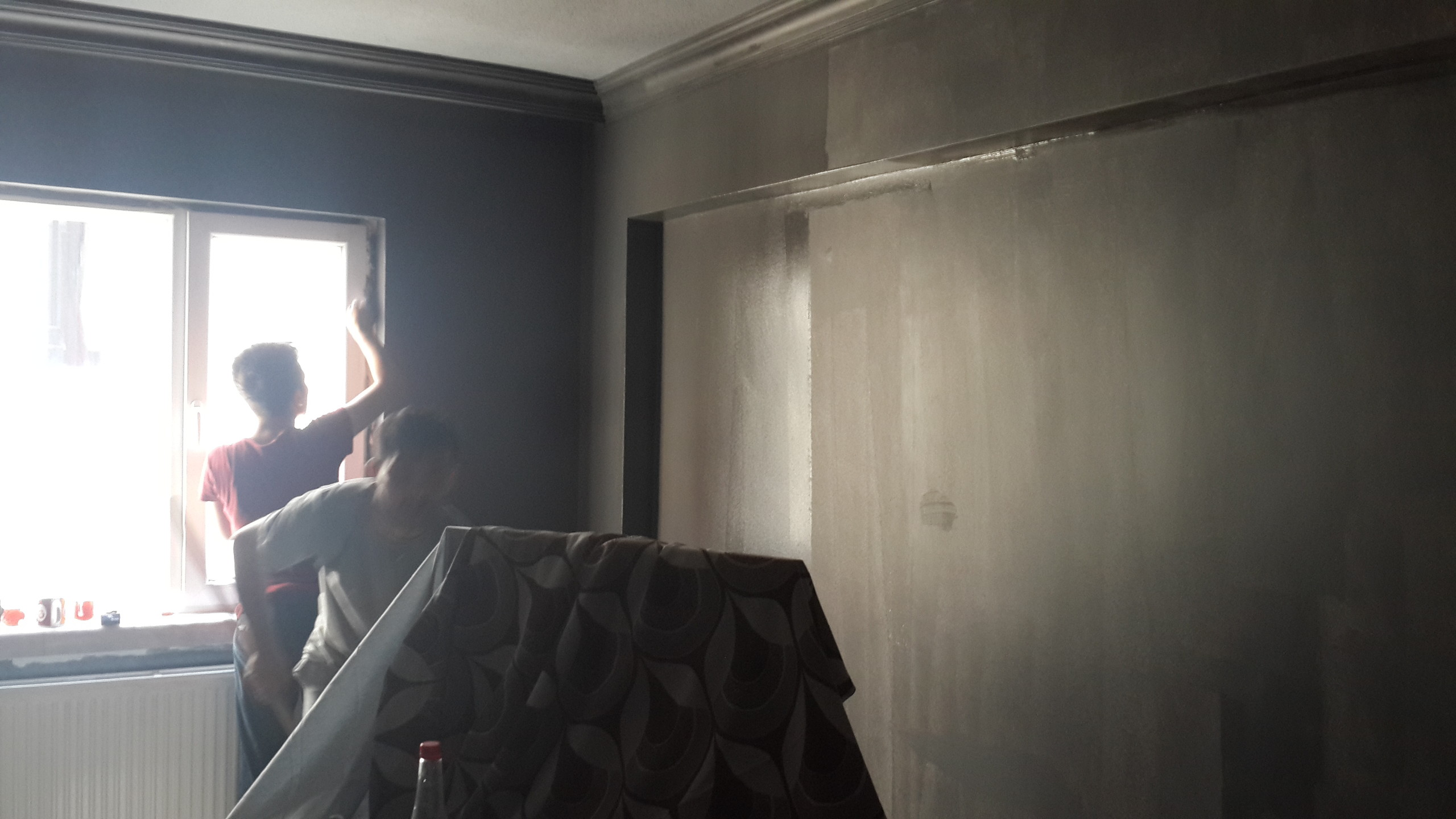

5 lt karışım yaptırdım pazarteside uygulama yapılacak, bi ustaya yaptırıcam, koçtaşda %5 su ilave edilsin fazla değil dendi, ek olarak duvar büyük olduğu için 5 lt aldım anca yeter dediler.
Teşekkürler
Bu mesajda bahsedilenler: @nemesis81
Boya işlemi sürüyor :)

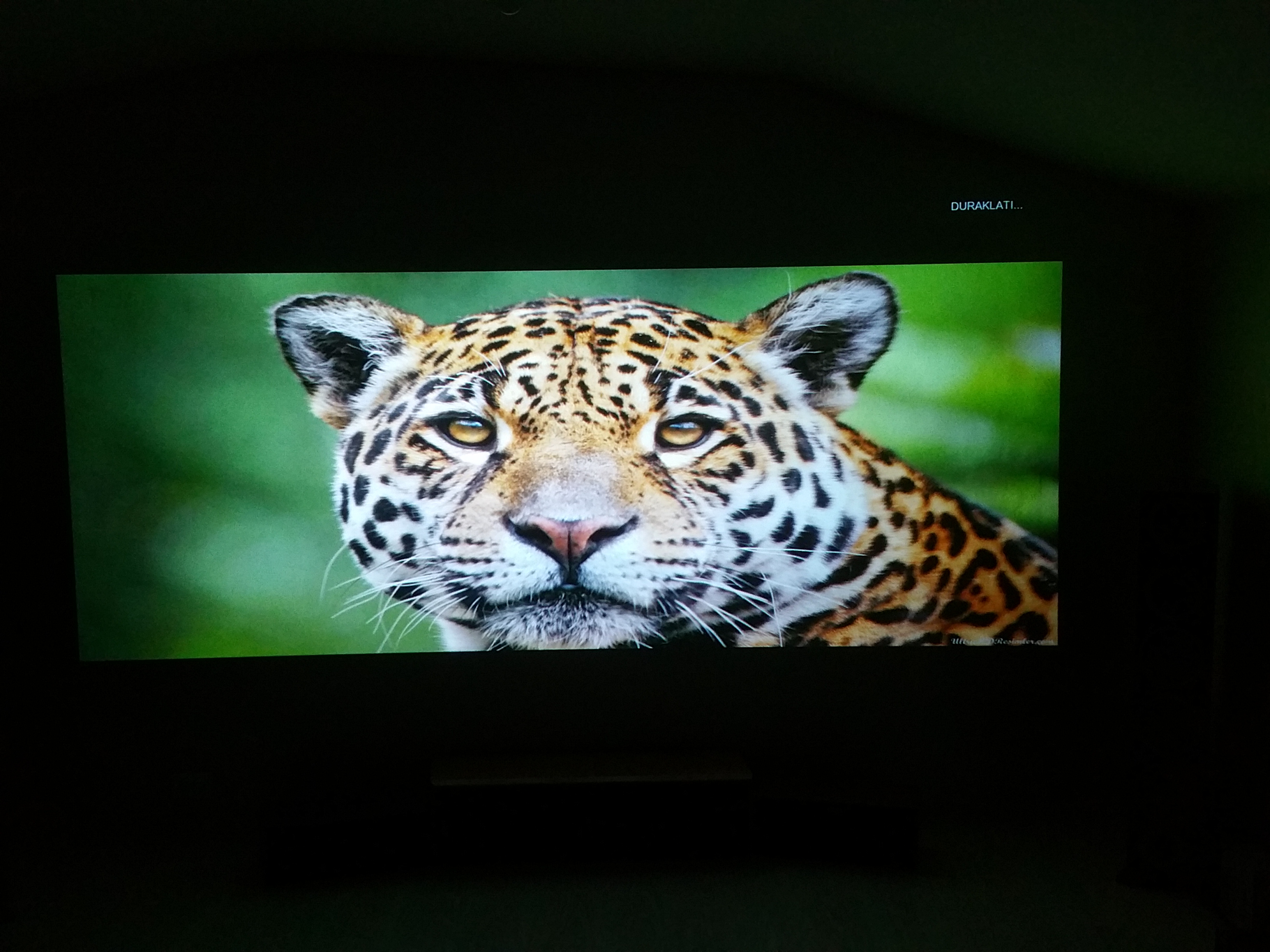

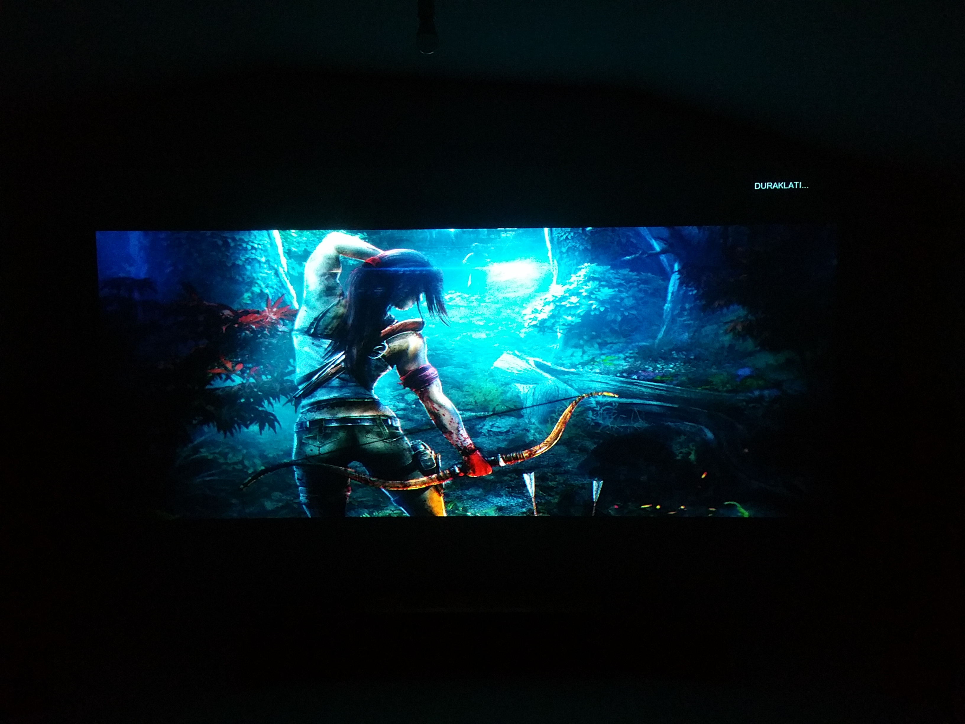

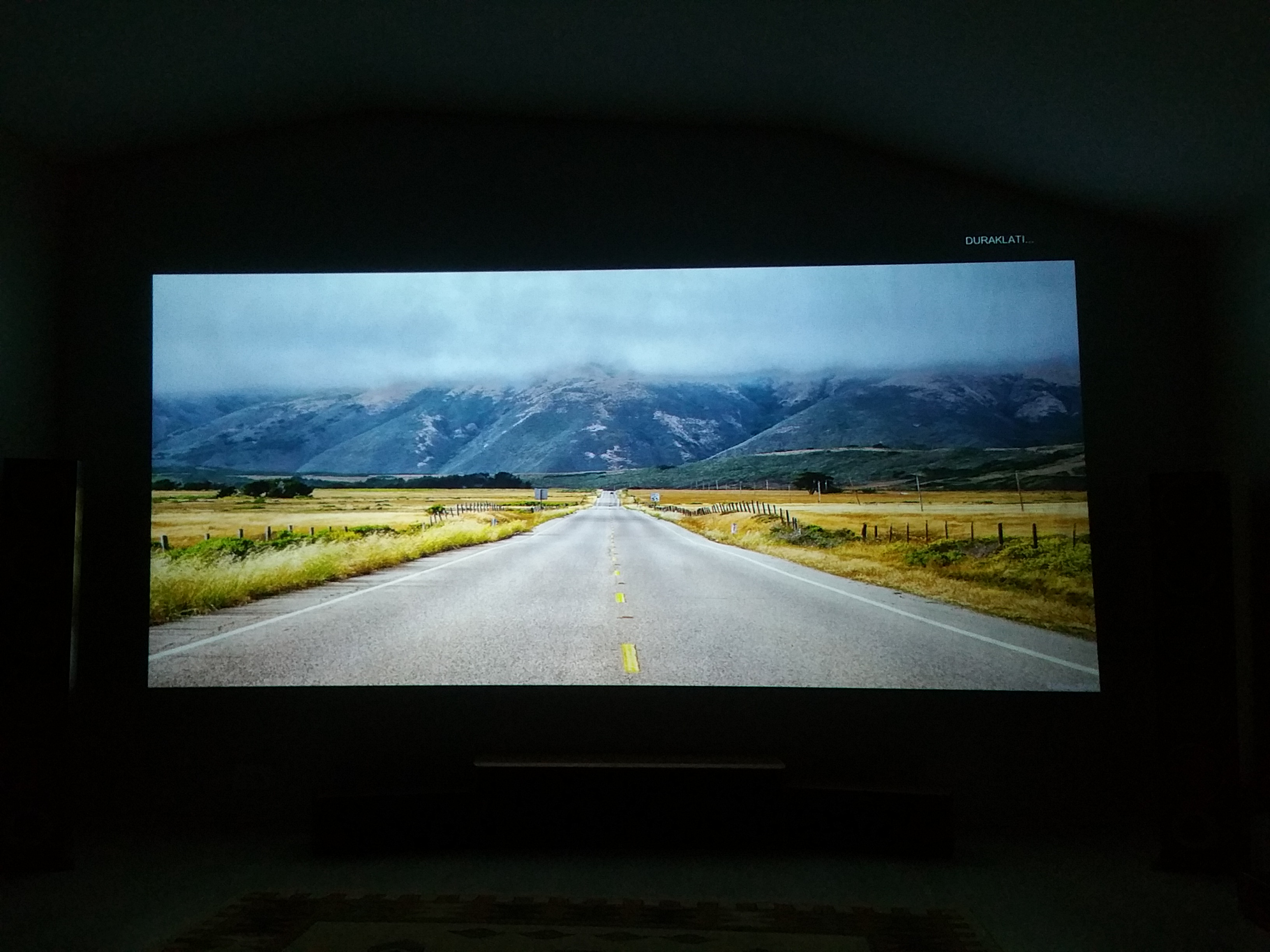

yeni bir kaç resim daha< Resime gitmek için tıklayın >

demin bir deneme yaptım arkadaşlar beyaz mat boya içerisine formda bahsedilen gibi siyah ekleyerek gri ton elde ettim ve bir parça plakayı boyadım şuanki boyadığım gümüş rengin yanına koydum ve görüntü hiç kaliteli değildi inanın çok berbattı özellikle siyahlar siyah değildi gri tonları kademeli olarak koyulattım 3 deneme boyadım ve tekrar tekrar baktım sonuç yine kötü oldu şuan duvarımı boyadığım silver-gümüşgri renk çok başarılı renklerde
ayrıca arkadaşlar benim projeksiyonum sinema özellikli yani gündüzleri açıpda izleyeyim diyecek bir cihaz değil o yüzden benim yakalamak istediğim kalite kesinlikle bluraylerde gerçek renkler ve kaliteli görüntü bu yüzden testlerimi tam anlamıyla sinema odamda yapmaktayım.
sinema odam 7 mt * 4.5mt ebatlarında projeksiyon konumum 4.5mt de ekran boyutlarım 3.30 genişlikte cihazım panasonic pt ae7000 en uygun yerleşim bu olduğundan böyle yerleştirdim.
