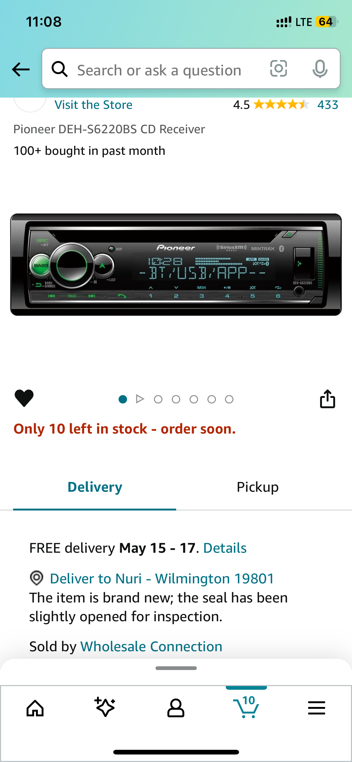

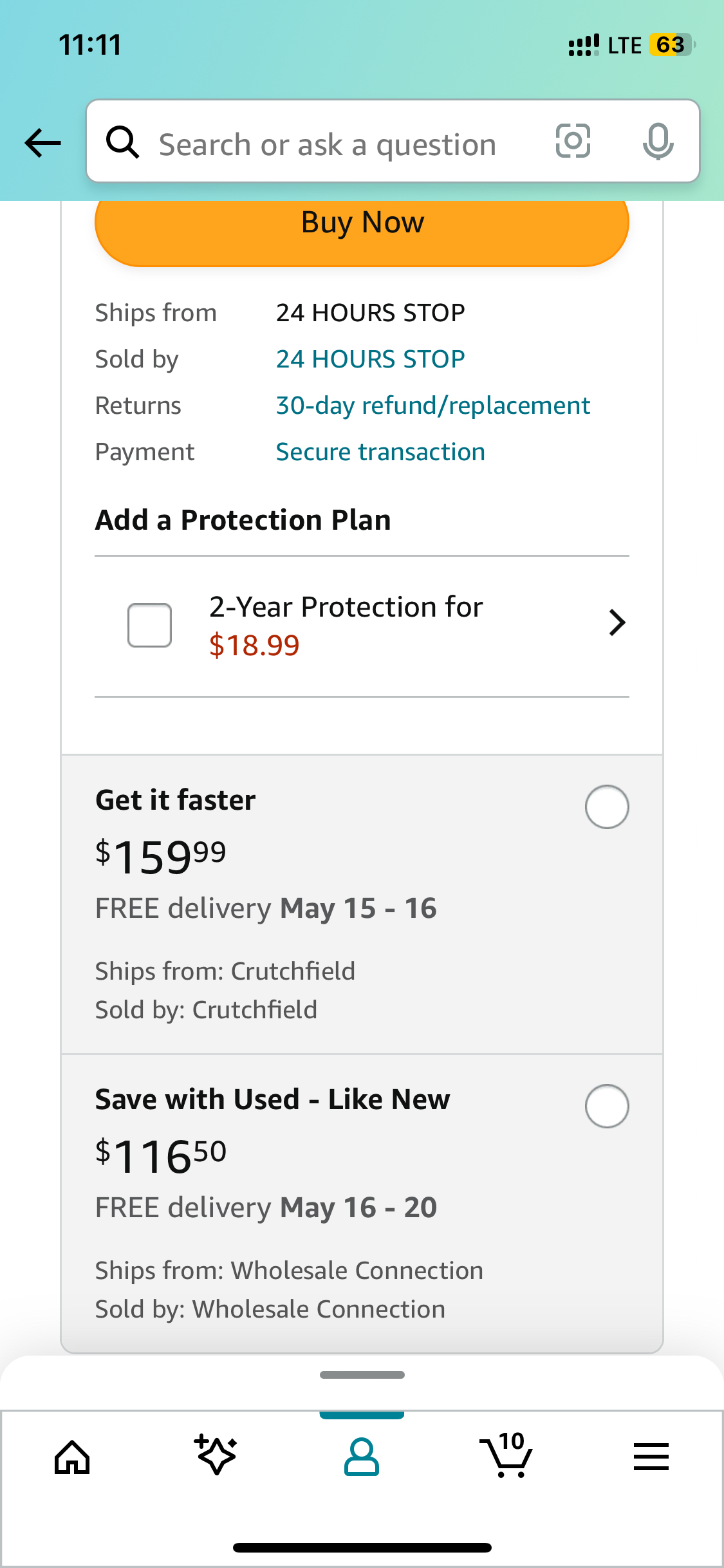

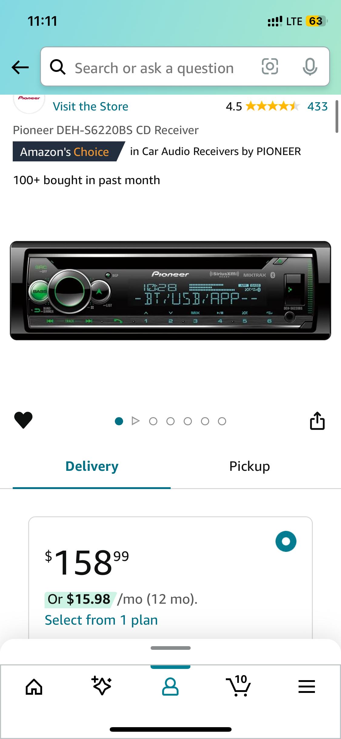

Merabalar arkadaşlar. Amazondan pioneer deh-6220bs almak istiyorum. Karşıma iki seçenek çıkıyor. Biri 159 dollara olan yeni açılmamış paket. Birde 117 dollara wholesale olan paketi inceleme için açılmış yazılan ürün. İkisi arasında. 42 dollar fark var. Bu paketi açılmış olan ürün 2ci elmidir yoksa söylendiği gibimidir. Bu konuda yardım ederseniz sevinirim.
