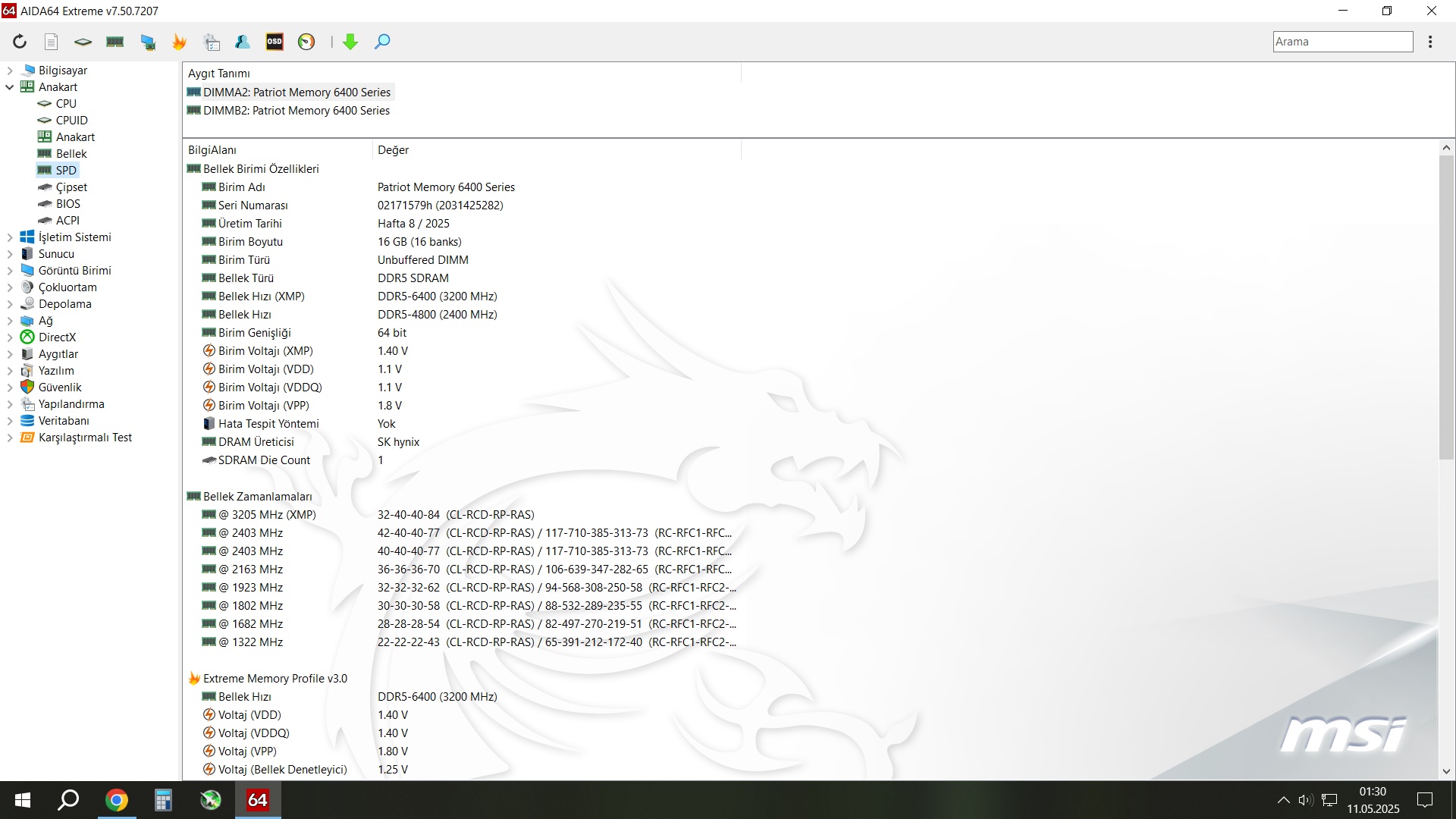

6400 lük moduller var saat gibi çalışmakta
