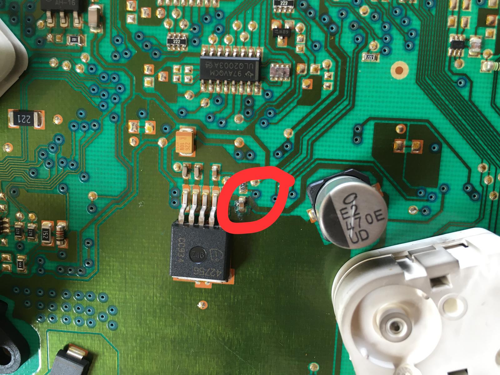

MerhBa ...
Arkadaşın anlattığı arızanın aynısını yaşadım geçtiğimiz hafta ek olarak farlar sönmüyor dörtlü çalışmıyor aracın sol tarafının cam otomatikleri çalışmıyor gibi beyinci kişiler beyinler arası iletişimin olmadığı yeni tesisat çekilmesi gerektiğini söylediler buradaki yorumları dikkate alarak göstergeye baktırdım ve gösterge panelinin üzerinde bir afet diyot un arızalı olduğunu gördük değişimi yapıldıve şu an hiçbir sorun yok parasal olarak malzeme 15 tl ile çözüldü başına gelen arkadaş olursa hiç beyin ile uğraşmayın iyi günler
