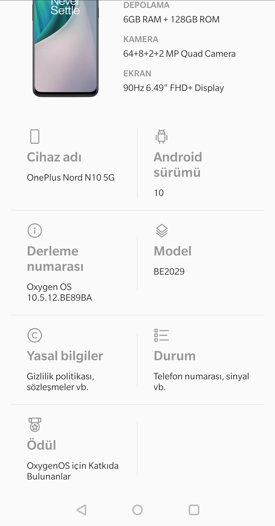

3 yıl
Şuan çok memnunum.. stabil. Sıkıntı olmadığı sürece yapmamak en mantıklısı görünüyor teşekkürler. < Resime gitmek için tıklayın >
Bu mesajda bahsedilenler: @mdmrx
3 yıl
Senin şu an kullandığın sürüm numarasını yazarmisin

Doğru yer mı bilmiyorum ama bende son durum bu.Ve şimdilik stabil bahsedilen hiç bir problemi yaşamadım şükür. < Resime gitmek için tıklayın >
Bu mesajda bahsedilenler: @Ozel2612

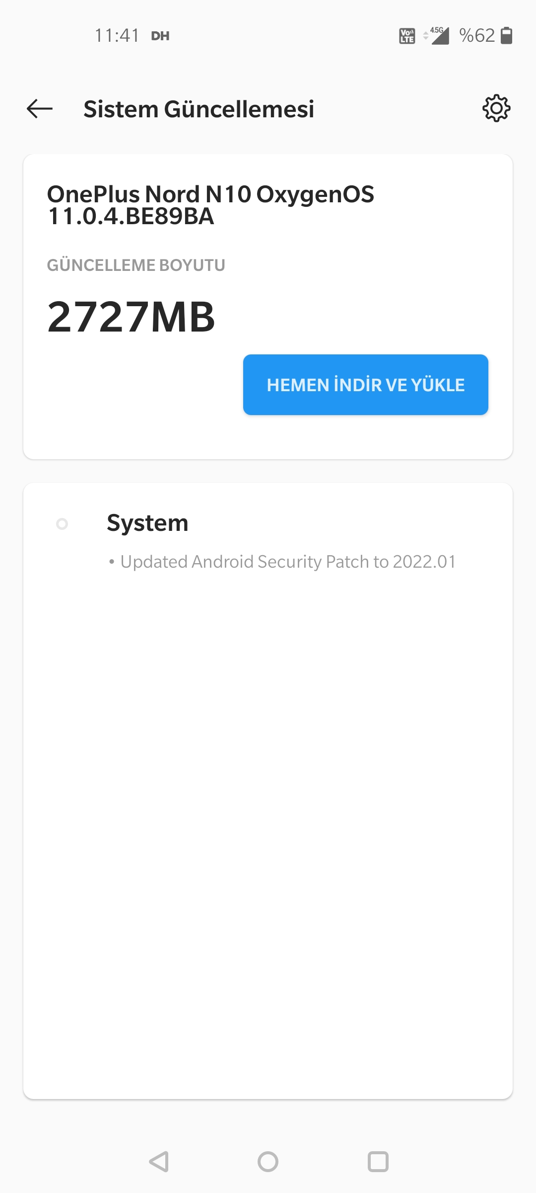

cihazı servisten aldığınızda yazlım güncellemesi yapılmış mıydı? tekrar güncelleme görünüyor mu?

Ben verdigimde cihazda 11.0.4 yazılım vardı KVK yazılım yüklendi test ok diyordu cihaz gelince baktım yazılım 11 olmuş yani eski yazılım yüklenmiş ama android 11 idi. Telefona 11.0.4 güncelleme geldi telefonu denemek için kurmadım KVK nin yüklediği yazılımda telefon şarjda kapandı açılmadı ben de 11.0.4 e guncelledim bunda en azından kapanıp açılıyor bugün bidaha şarj edip gozlemleyecegim
