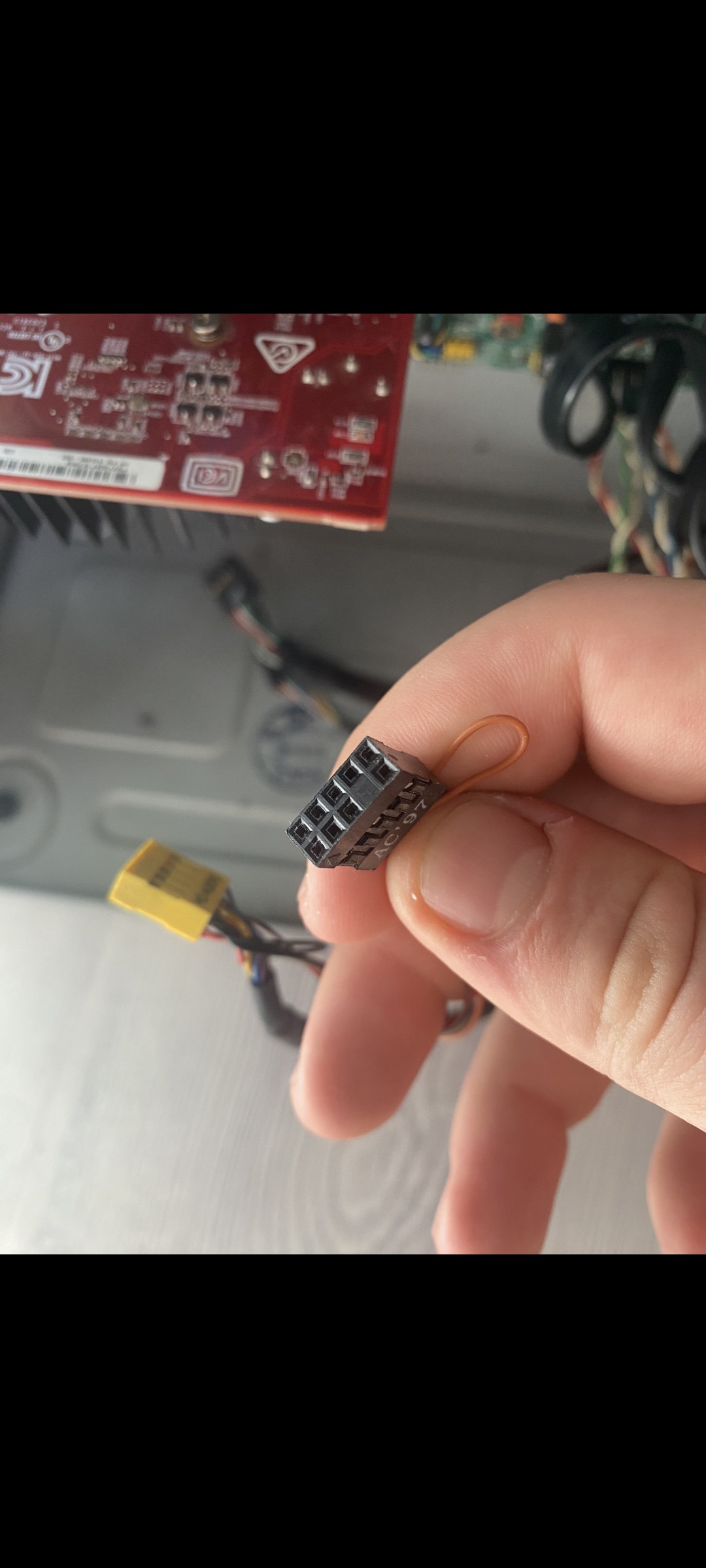

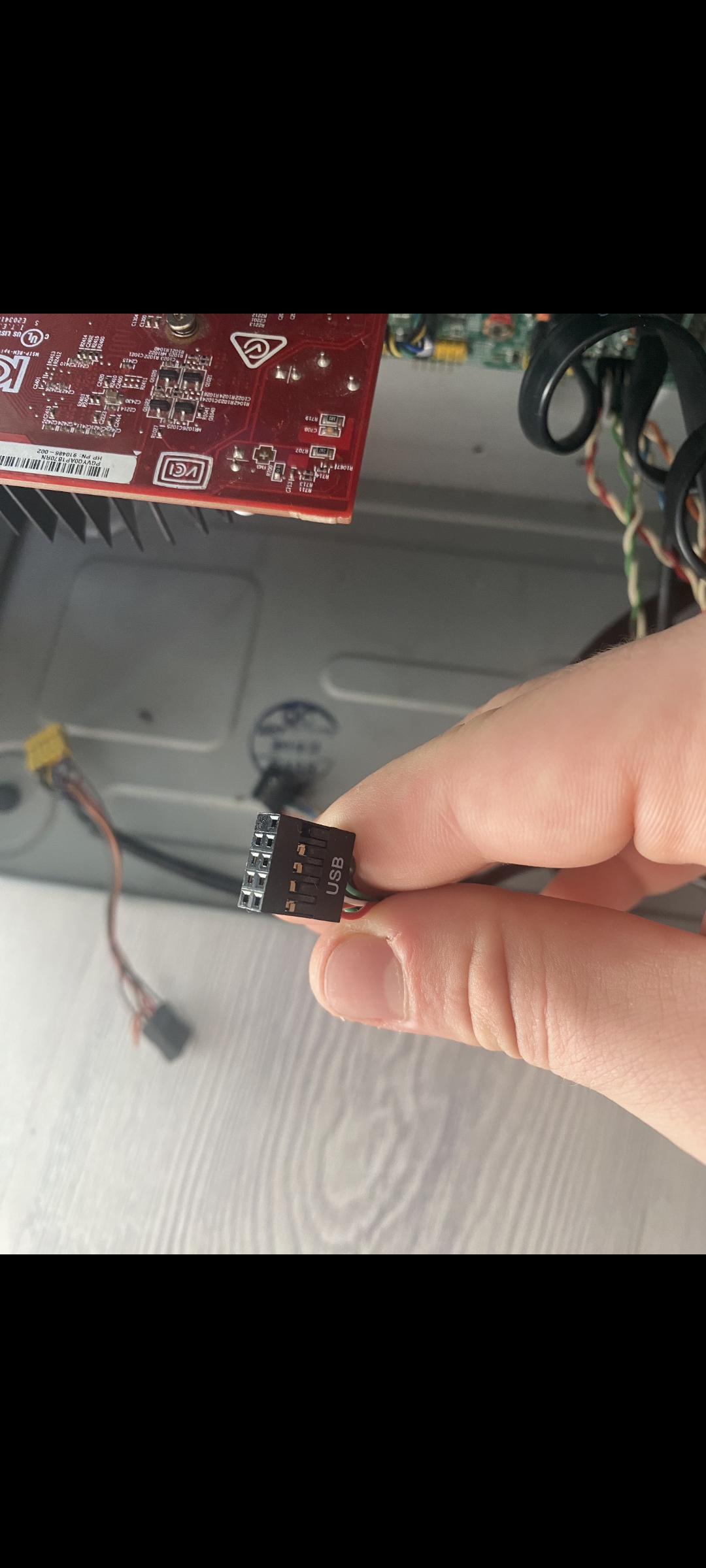

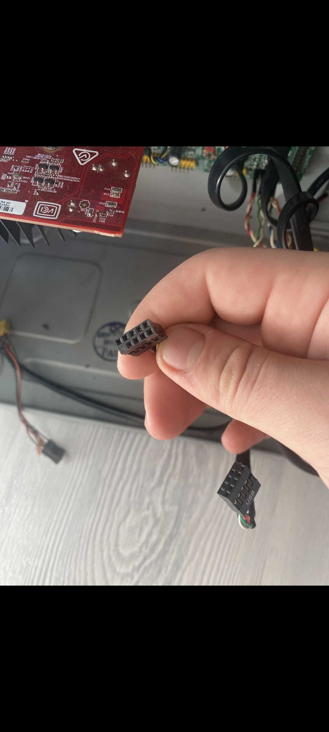

arkadaslar yeni bir anakarta gectim lenova IH61M modelinde ve on paneldeki usb baglantilari anakrta uymuyor ilgili fotograflari birakiyorum bunun icin ne yapmaliyim yardimci olurmusunuz

Hazır bir sistem aldıysanız kasa ile anakart birbirine özel olarak dizayn edilmiş olabiliyor. Bu durumda paneldeki pinlerin ne olduğunu tek tek bulup onları anakarttaki ilgili yerlere bağlamaktan başka çare yok.
4 hafta
Sarı renkli usb yazan yere takacaksın kabloları...
Resimlerden anladığım kadarıyla uyum sorunu da yok yeter ki doğru yönde tak...
Audio yazan yere ses kablosunu takacaksın..
Kabloları takarken kenarında delik olmayan kısmı anakartta doğru yöne getirdiniz mi kolayca takılacaktır...

usta sorunda orda zaten sari yere uymuyor

iyice kontrol et kablo üzerinde bir tane kapalı yer var doğru yöne denk getirmen lazım orasını...
anakartınızda altı sıra kablonuzda beş sıra pin yeri var siz takarken ilk sıradaki pinler dışarıda kalacak şekilde ve sondaki tek pinli kısmı doğru yöne gelecek şekilde takıp deneyin bakalım...

sarı yer usb oraya takacaksınız.
