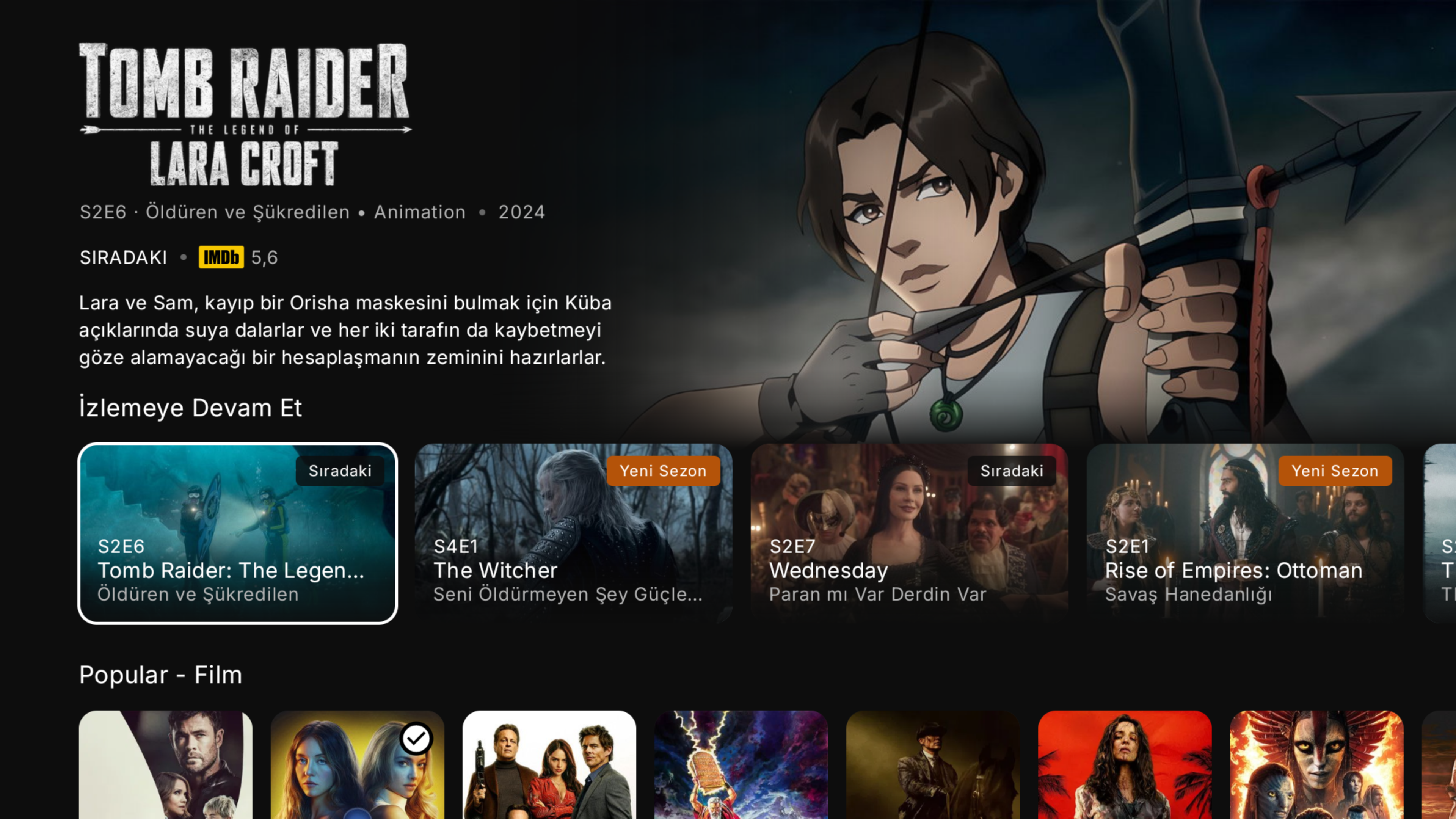

Sorunuza gelince; evet... İlk mesajda
"TMDB ile zenginleştirme" diye bahsedip "İçerik bilgileri görseller, detaylar olarak TMDB ile zenginleştirilir ve Türkçeye çevrilir" diye açıkladım. %100 olarak çalışmasada %90-95 oranında bilgileri TMDB aracılığıyla yerelleştiriyor. Yeni çıkmış, çok bilinmedik içerikler bazen Türkçe gelmiyor. Ayrıca Trakt yorumları orijinali İngilizce olduğu için o şekilde ekrana geliyor. Bu istisnalar haricinde çoğu içerik bilgileri Türkçe olarak geliyor:
Nuvio'yu şiddetle öneririm. Bende Kodi kullanıyordum biliyorsunuz. Redwizard Build'lerinden Redflix TOTAL Build'i herkese de öneriyordum. FEN eklentisinin Türkçe desteği vardı. Eklenti Türkçe desteği kaldırılıp FEN Light olarak devam edince cazibesini kaybetti. Nuvio Kodi'ye göre çok hafif ve çok kullanışlı... m2ts gibi ham BluRay dosyaları oynatma gibi uç noktada istekleriniz yoksa iddia ediyorum Nuvio'yu kullandıktan sonra vazgeçemeyeceksiniz. Düşünün daha beta sürüm olmasına rağmen bu halde...

Test amaçlı bir diziyi (invisible) 3-5 dakika çalıştırdım. Şu an ana menüde izlemeye devam ette duruyor.daha önce prime da izlemiştim. Tekrar izlemeyeceğim. İzlemeye devam etten onu kaldırmayı başaramadım. Üstüne tıklayıp kaldır dediğimde kalkmıyor. Kaldırma imkanı varmı

Evet; senkronizasyon ile ilgili küçük sıkıntılar arada oluyor. Örneğin; Trakt ayarlarından "İzlemeye devam etme penceresi" 365 günden daha eski aktiviteleri gösterme'ye ayarlı iken daha eski izlemelerim olan "The Witcher", "Rise of Empires: Ottoman" dizilerini gösteriyor. Açıp kapatınca bazen düzelmiş oluyor 🤷🏻‍♂️.
Ayrıca bazı senkronizasyonlar uygulamadan çıkıp tekrar girdiğinizde gerçekleşmiş oluyor. Onu bi deneyin.
Ayrıca ana profilinizin haricinde denemeler için ekstra profiller açıp orada işlemlerinizi yapabilirsiniz. Ekstra profillerde aynı eklentileri kullanabileceğiniz gibi bağımsız eklentileri farklı ayarları ile kullanabilirsiniz. Hatta son gelen güncelleme ile ekstra profillere bağımsız Trakt hesabıda bağlayabilirsiniz. Beta sürüm olduğu için ben ana profili izlemelerim için kullanırken ekstra açtığım iki profili de bu amaç için kullanıyorum:
Deneme profilimde test ettim, sorunsuz bir şekilde kaldırılıyor:
