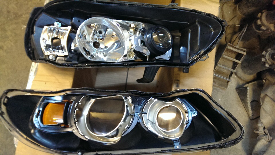

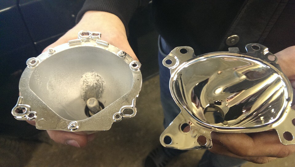

kısa mercekli far aydınlatması bozuk veya yola ışık vurmuyor diyen arkadaşlara örnek foto..
zaman içerisinde merceğin arka tarafında bulunan far tası özelliğini kaybediyor ve bu hale geliyor. zaten bu hale gelmiş far tasından da yolu aydınlatmasını beklemek, hata olur..
bu durumda çözüm, 3.0 inç genişliğinde, başka araçlardan far merceği bulup veya netten sipariş edip, aracınızda ki far mercekeriyle değiştirin, ya da hiç uğraşamam derseniz 200-230 lira arasında satılan depo marka farlar sizi 2-3 sene idare eder..
almera mercekleri H7 ampül kullanmaktadır.. 3.0 inç ölçü olarak geçmekte. orjinal farlarda ki koito markadır fakat depo marka farlardaki mercekler (no name)dir..

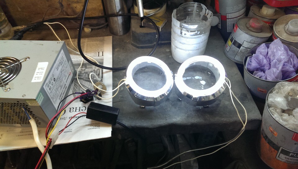

farlara angel eye uygulaması düşünenler için..
mercekleri farları dış kapak ölçüsü 94mm
uzun farın, far tası için 131mm ölçü kullanmalısınız..
angel eyelerin voltaj dalgalanmalarından az etkilenmesi için, 12v sabitleyici angel eye driver denen parçayı da monte ederseniz, daha uzun ömürlü olur..
94mm angel eye ve 12v driver..

gerekli malzemelerin linkleri bunlar arkadaşlar..
