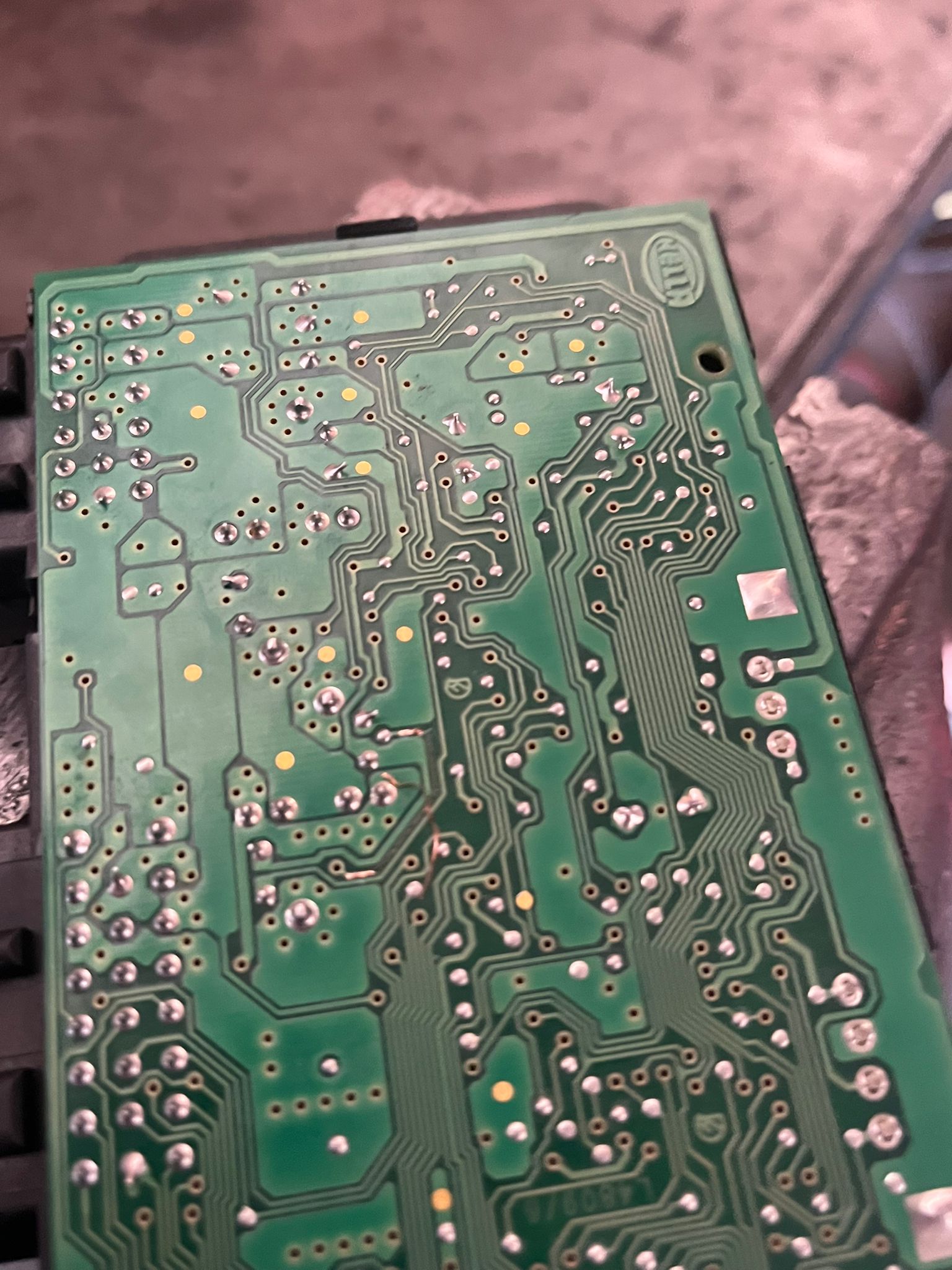

Problem tam olara bir kablo hattının kısa devre yapıp komfor beyninde ki röleyi açık tutup kilitlenmeyi tamamen ortadan kaldırmasıydı.
1.Devre kartında kilit aç-kapa yapan kabloları kesip (komfor beyni modülü üzerinden lehim noktalarından deneme yanılma ile tespit ettik [aküye bi kablo bağlayıp sonra komfor beyninin lehim noktalarına elektrik vererek]) doğrudan merkezi kilit alıcısı üzerinden bağladık. Merkezi kilit alıcısı uzaktan kumandanın da işlev yürüttüğü modül olarak geçiyor.
2.Kısa devre yapan kabloyu deneme yanılma yöntemi ile bulduk. Merkezi kilit rölesi belli olduğu için bir kaç tane kablo vardı o demette toplam 10 adet galiba. bu kabloları sıra ile keserek kısa devre yapan kabloyu bulduk. Kesip bulma yöntemi ise şöyle: Kabloyu kesip kontağı çevirip sorunun devam edip etmediğini kontrol ettik sorun devam ediyorsa kestiğimiz kabloyu tekrardan onarıp başka bir kabloyu kestik.
3. Niyayet doğru kabloyu kestik ve gördük ki sorun komple ortadan kalktı. O kesilen kabloyu takip ettim ancak kısa devre nereden nasıl oldu bulamadım. Yani bi tane işlevi ortadan kaldırdım ama ne işe yarıyordu bilmiyorum 😂 muhtemelen bir swich kontrol kablosuydu diye düşünüyorum. Velhasıl sorunu çözdüm arkadaşlar çok uzun uğraşlar neticesinde. Umarım hiçkimsenin başına gelmez ancak olur da benim ki gibi bir sorunla karşılasırırsanız buraya nasıl ilerlemeniz gerektiğini bırakıyorum.
Not:Merkezi kilit passatta komfor beyni üzerinden kontrol ediliyor. Eğer kilit sorunu yaşıyorsanız önce beyinden kilitlerin herhangi birinden sinyal sorunu olup olmadığına bakın eğer açık kapalı sorunu varsa önce bunu düzeltin eğer düzelmezse komfor beyni üzerinde olası bir problem arayışına girin. Eğer orada da sorun yoksa kısa devre vb olabilir bunları kontrol edin. Aşama aşama ben sorunu bu şekilde çözdüm. < Resime gitmek için tıklayın >r < Resime gitmek için tıklayın >
