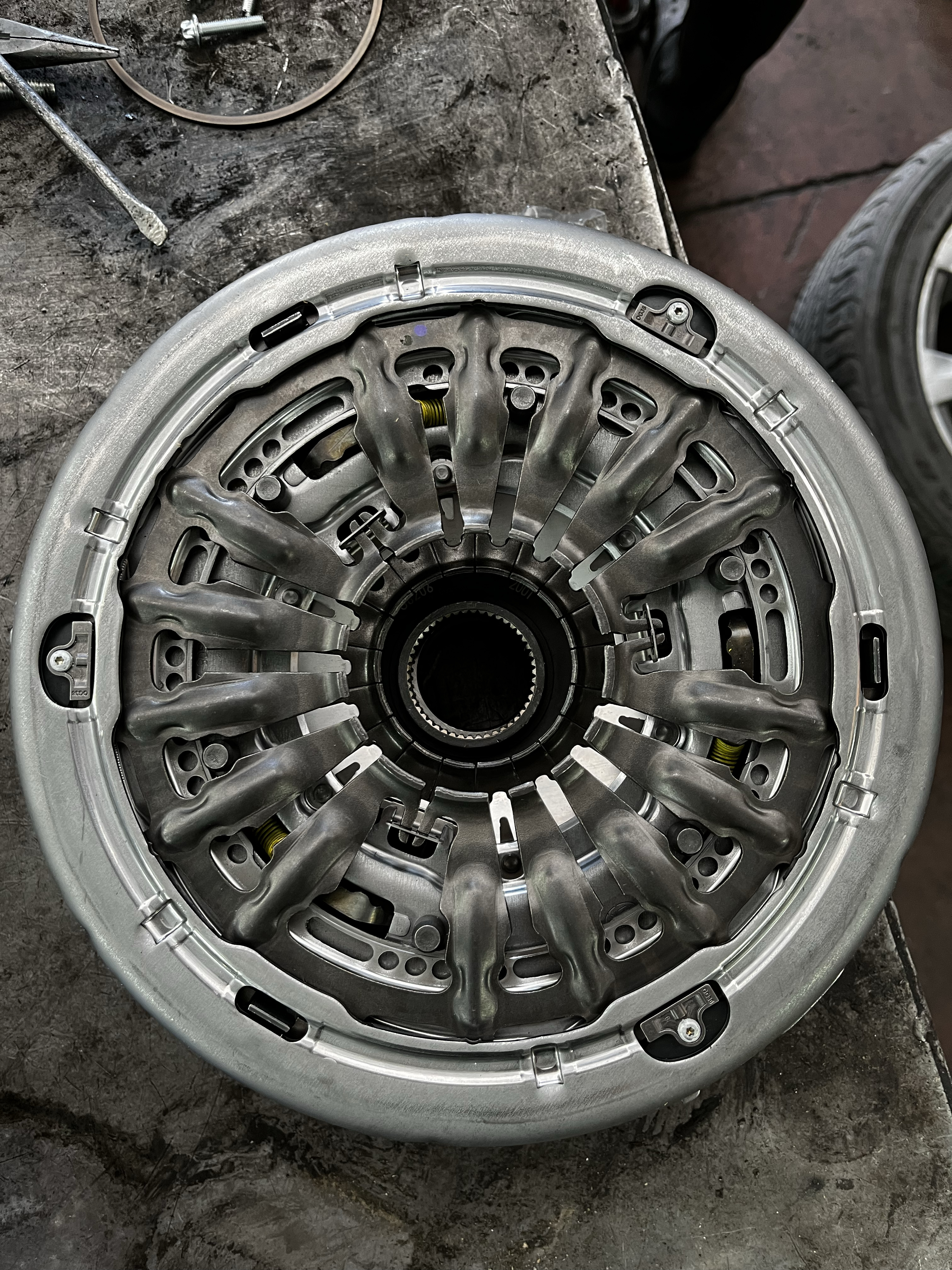

Aküden sonra egzoz emisyon yeniden yandı edc tamircisine götürdüm arıza kodu verdi tam hatırlamıyorum ama adam kavrama ile çatalın birinde sıkıntı olduğunu söyledi sökmeden kavramının göreselini ekledim sol tarafda bir kırık var ve kırık olan kısım diğerlerinden farklı takılı kalmıştı ayriyetten çatallardan biride kırık çıktı set olarak yenisi taktırdım bende
Şuanda arıza kalmadı aküden egzoz emisyon arızasını sildirmiştik yeniden yanmıştı şuan o arızada yanmıyor sorun düzeldi gibi
