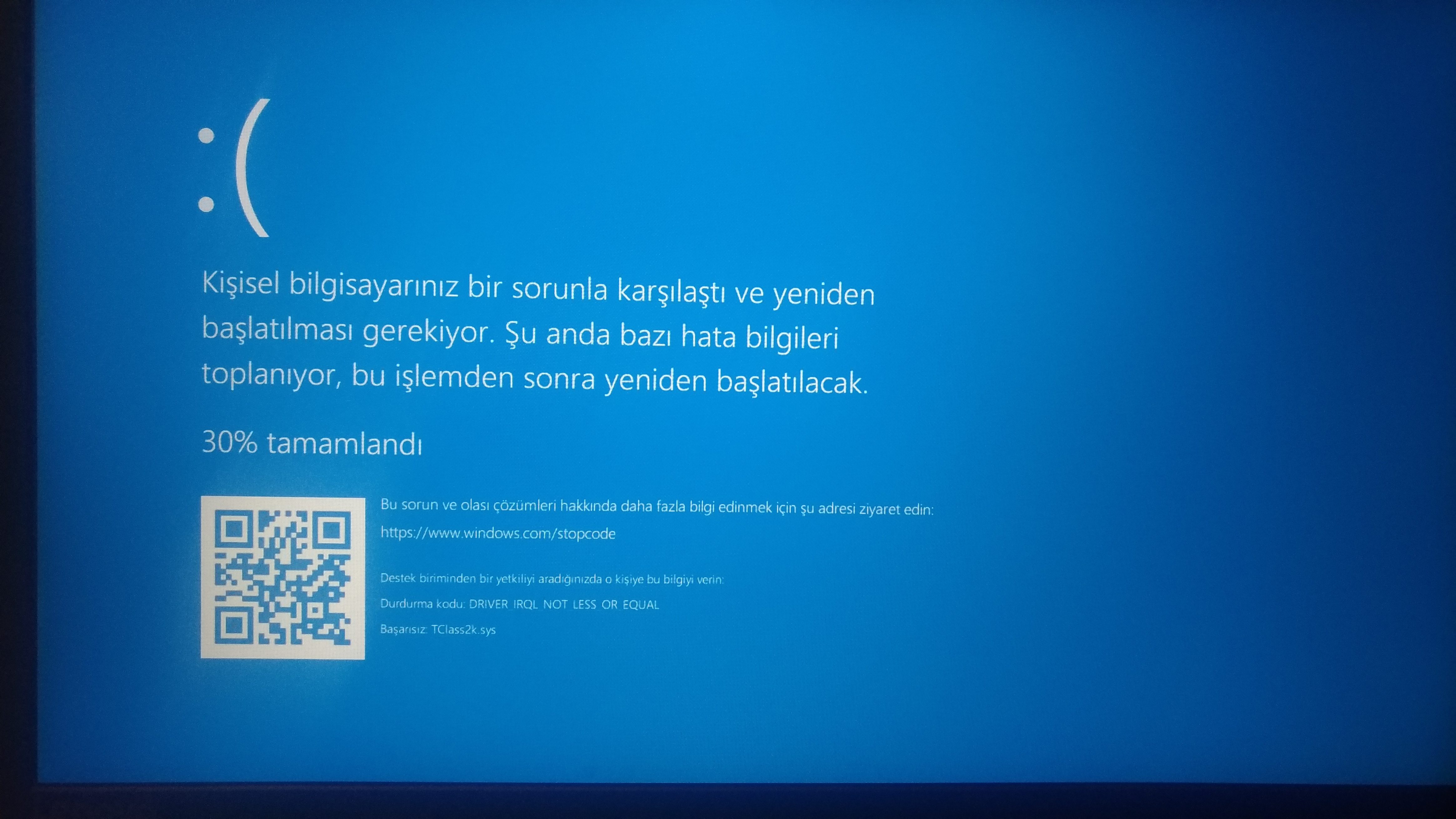

Şöyle bir hata aldım az önce normal pc yi kullanırken.
ekleme: grafik tablet var onun sürücüsü ile alakalı bir dosya.
