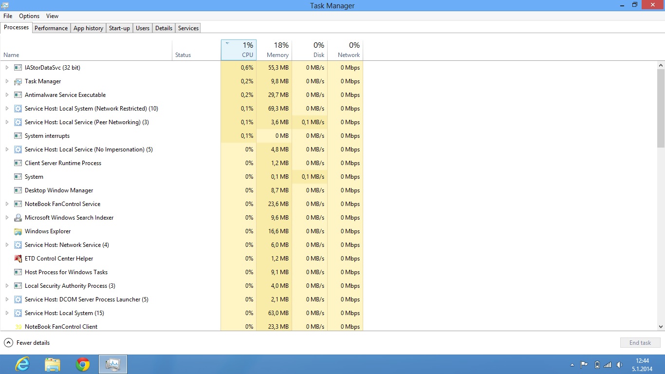

Pc boşta ve şarjda değilken Cpu kullanımı ne durumda peki?
12 yıl
Orijinalden alıntı: -FoundeR-
Hernasılsa bugün ilk açtığımda fan çalışmadı.
Fakat Chrome'dan DH'ye girdiğimde çalışmaya başladı yine. CPU da %5-7 arası değişiyor.
