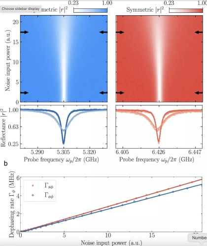

Araştırmacılar üçüncü bir kanal üzerinden sisteme belirli bir frekans bandında rastgele sinyal dalgalanmaları enjekte ettiğinde, bu gürültü ısı taşınımını başlatan ve düzenleyen bir anahtar işlevi görüyor. Gürültünün spektrumu bilinçli şekilde şekillendirildiğinde, attowatt mertebesinde ısı akımları hem ölçülebiliyor hem de kontrol edilebiliyor.

Bu fikir, uzun süredir teorik olarak bilinen Brownian soğutma kavramına dayanıyor. Teoriye göre, rastgele hareketler doğru koşullar altında yönlü bir soğutma etkisi yaratabiliyor. Çalışmanın kıdemli yazarı ve Chalmers’ta doçent olan Simone Gasparinetti, geliştirilen sistemin bu teorinin şimdiye kadarki en eksiksiz deneysel gerçekleştirmesi olduğunu söylüyor. Gürültüye yapıcı bir rol vererek, klasik kriyojenik soğutmanın yetersiz kaldığı son derece küçük ölçeklerde termodinamik dengenin kurulabildiğini vurguluyor.
