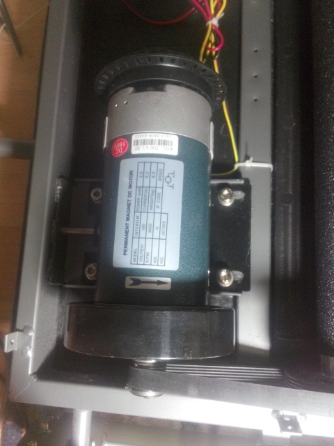

bir resim atabilir misiniz elimde bir tane motor var koşu bandı motoru olduğunu söylemişlerdi aynısı mı bakalım

Evet, bizdeki koşu bandında kullanılan motor aynısı...< Resime gitmek için tıklayın >

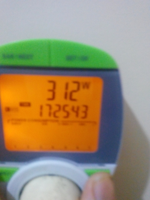

ben bu hp değerlerinin kandırmaca olduğunu düşünüyorum sizin fikriniz nedir ? bendeki enerji ölçer ile ölçtüğümde koşu bandı max seviyede (boşta çalışırken) 310watt cıvarı çekiyor 90kg ben koşarken 636w çekıyor buda beygir gücü olarak 0.85 hp ediyor 2.5hp nin çok çok altında bir değer acaba hesaba katmadığım gözümden kaçan başka etkenlerde olabilir mi?

Kaç kilo olduğunuz ve eğim de önemli bence hocam. Eğim ayarlarıyla oynayıp koşu bandının izin verdiği en yüksek kilodaki adamı bulun sonra bakın elektrik sayacındaki o yuvarlağa.

haklısınız ben eğimi unutmuşum :) ama motorun boşta ve max değerleri arasında 6 kat fark olurmu onu hiç bilmiyorum

benim elimdeki motor bu,

kömürleri felan bitmiş olaiblir mi ? direk dc degilde ac de sürülebilir bu motorlar. yanık kokusu alıyor musunuz ?
ben bu tip motorları sardıramıyorum. yenisini takıyoruz. bobinajcı lar yanaşmıyor.
12 yıl
Bendeki az kullanilmis uzun sure kiyida köşede kalsigi için hafif oksitlenme olmuş kullanilmamis denile bilir zamaninda rüzgar turbunu yapmak için almistim ama yanlis bir secim yapmisim isime yaramadi AC gerilimde calismaz bu motorlar
