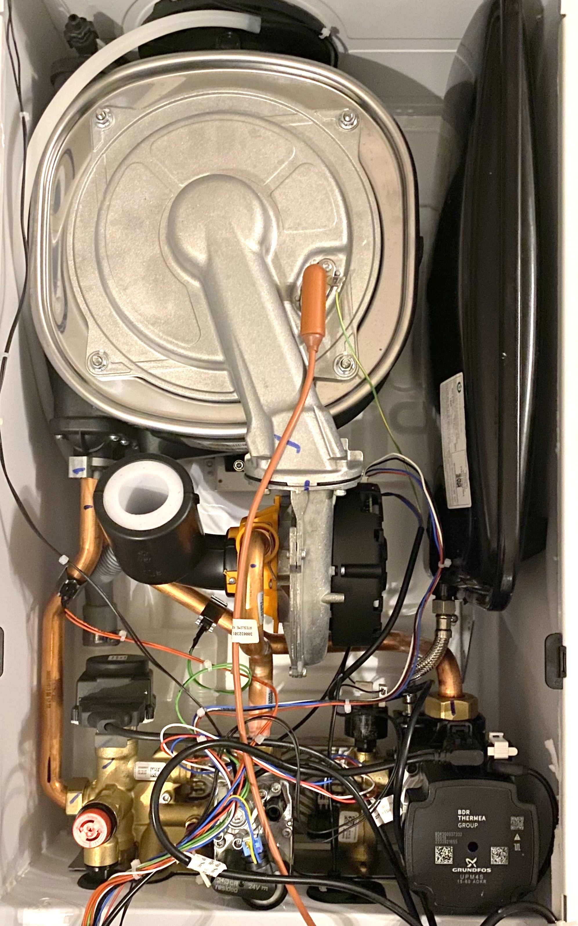

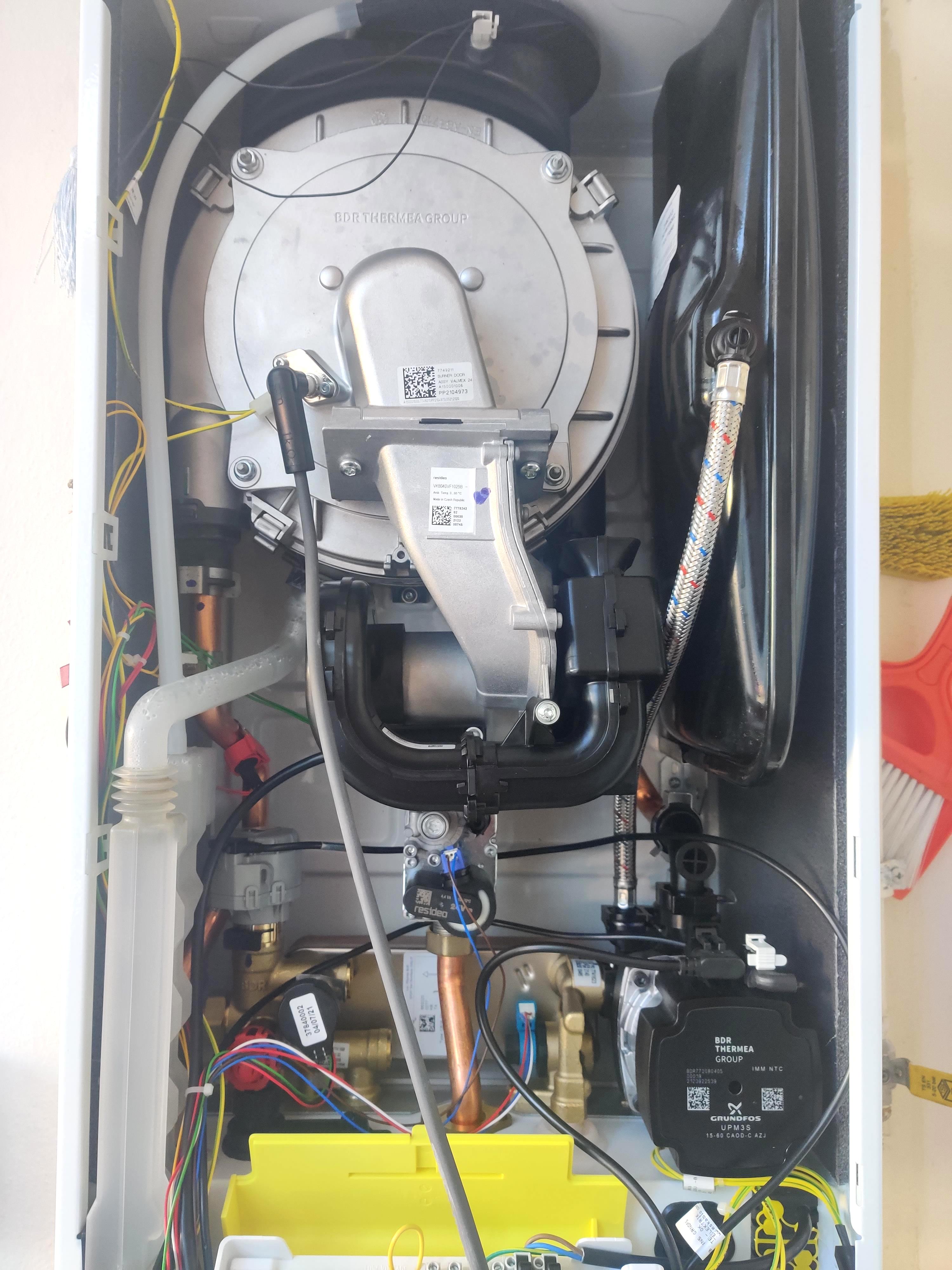

duo tec compact ve lambert compact %100 aynı kombi. lambert 3000-4000 daha ucuza satılıyor
Lunatec daha verimli değil. spesifik olarak illaki şu kombiyi alın demem aralarında kayda değer fark yok
Luna tec'in farkı, 5 yıl garanti, plastik ön kapak.sıcak su da ön ısıtma özelliği
3 kombide de paslanmaz çelik premix eşanjör, pirinç hidroblok grubu ve grundfos pompa var
duo tec compact ve lambertte analog manometre lunatec te dijital manometre var
hepsi aynı altyapıdaki kombilerdir.3 modeli de öneririm. kaliteli kombilerdir

DUOTEC COMPACT VE LAMBERT COMPACT
LUNATEC
