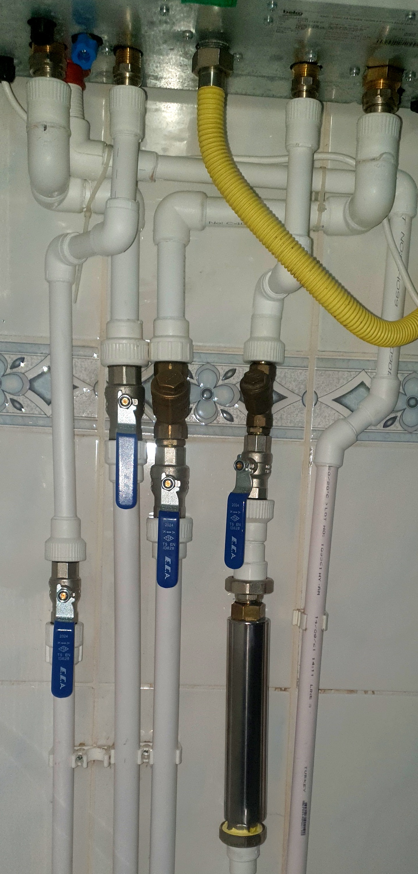

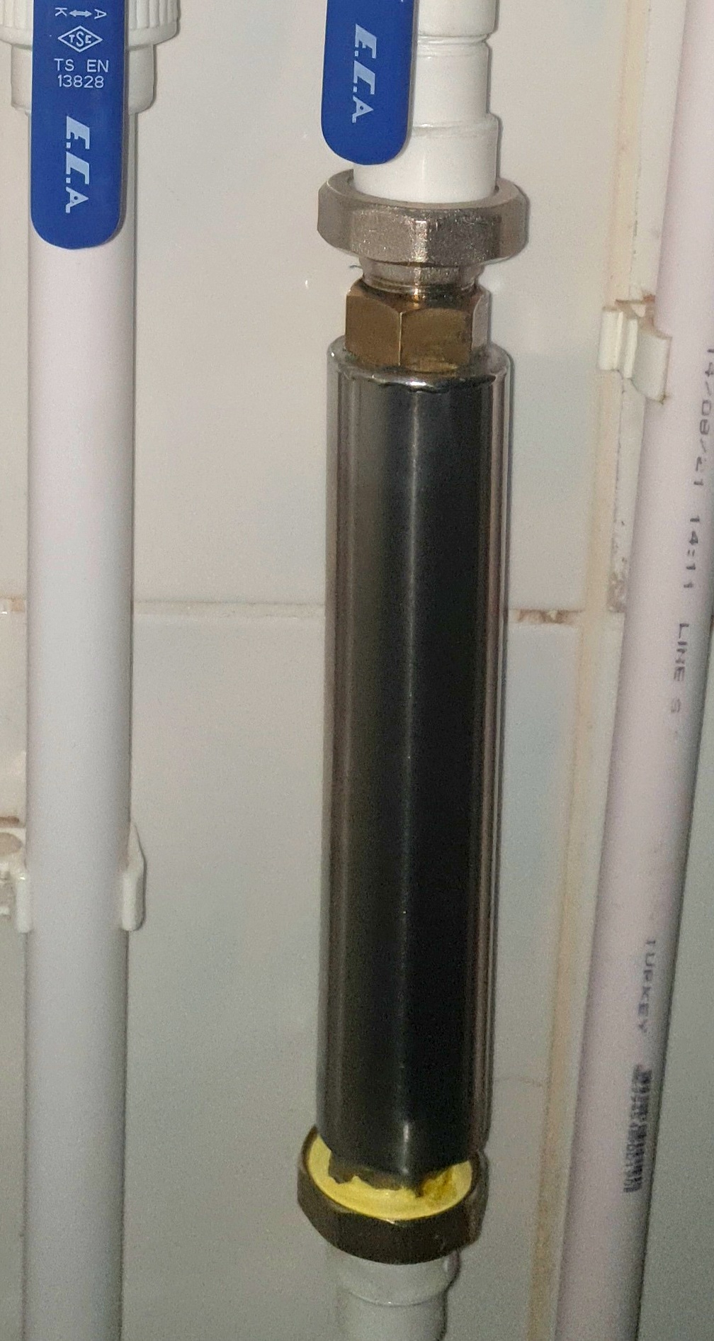

su çok kireçli ise kombinin altına şebeke suyu girişine 8 mıknatıstan oluşan kombi kireç kırıcı kelepçe taktırmanız lazım
https://miramak.com/kombi-manyetik-kirec-onleyici-mk24-gold-3-4-inc
https://www.youtube.com/watch?v=Z8k0AORsVPc

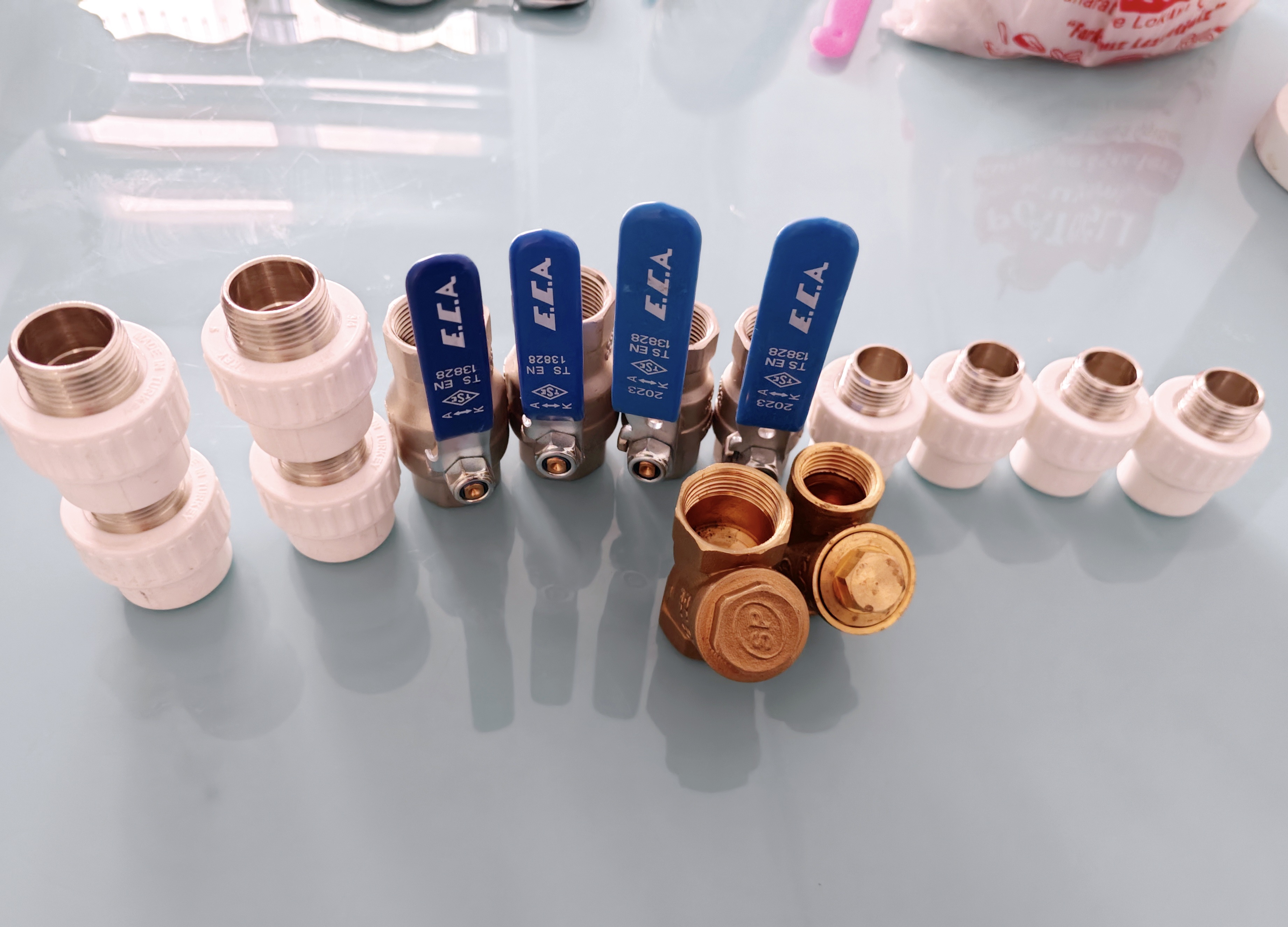

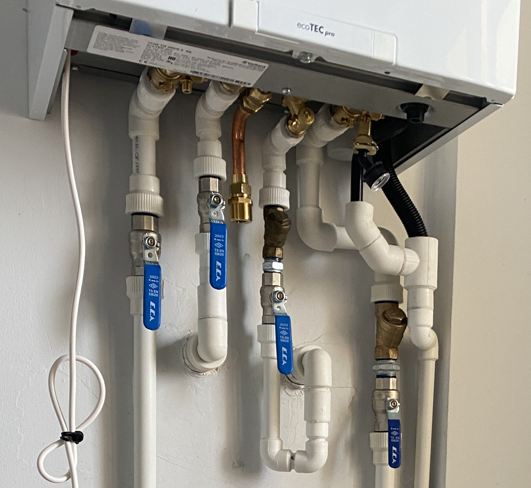

ayrıca kombi altında plastik vana ve filtreler değil metal ve tam geçişli vanalar taktırmanızı öneririm
mavi küresel vana Eca,Kalde,Şenpress gibi markalardan birini seçebilirsiniz

Hocam klingrit diye tabi edilen contalardan uygun ölçüde temin edip rakorun arasına koyup sıkarsanız su kaçağı %90 kesilecektir. Tam olarak damladiği noktayı paylaşırsanız daha kesin şekilde yardımcı olabilirim

Videodan tam belli olmuyor. Suyun damladigi yer sarı teflon bantın olduğu nokta ise contaya ihtiyacınız var. Yok hemen üstünden kireç kırıcının dibinden ise. Rakorun üst parçasının sökülüp teflon bant sarılıp tekrar takılması gerekir

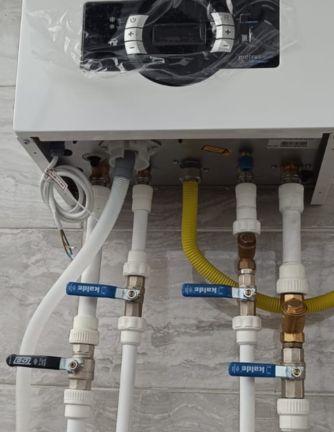

Gelişmeden haberdar edeyim dedim, tesisatta hava varmış. Kombici kombi kendisi havayı atacak merak etme dese de ben sesten rahatsız olup esanjörden video izleyerek tıpasını açıp tesisatın havasını attım.
Tesisatım yerden ısıtma borular oksijen bariyerli mi emin olamıyorum.
Bağlantıların tümü plastik vanalar ile yapılmıştı, çelik vana öneriyorsunuz gördüğüm kadarıyla, bunun faydası nedir?

Metal/pirinç vana ve tam geçişli öneriyorum, iç çapı daha geniştir. Plastikler dar geçişli
Plastik vanaların kolları, filtrelerin tapa kısmı plastik, plastik olan herşey zamanla aşınır kırılır ve kalitesizdir
