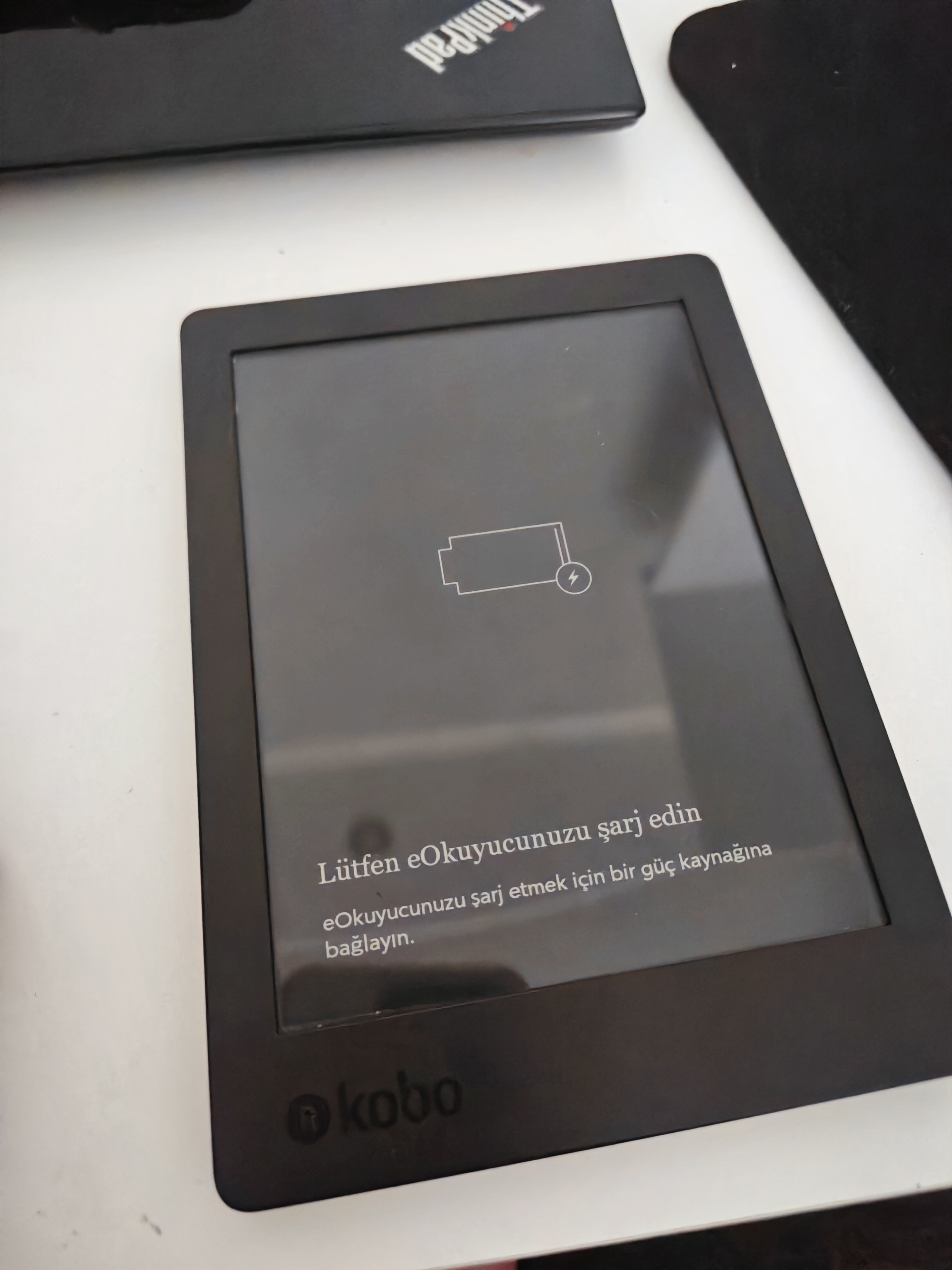

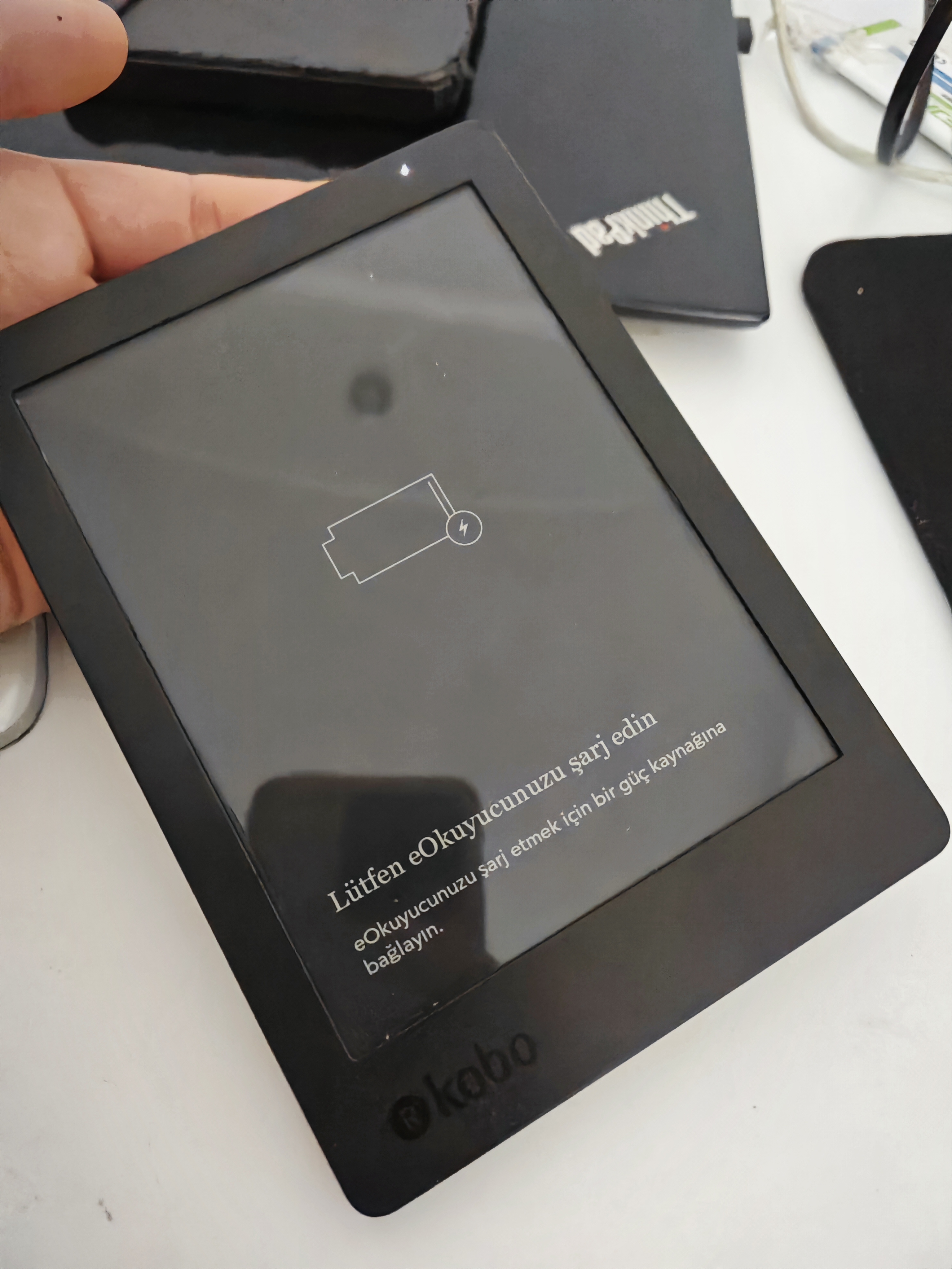

Kobo aura edition 2 cihazim var. Sarja takiyorum, ışığı yanıyor ama aksamdan sabaha kadar da dursa oyle bekliyor. Ekranda sarja takin yazısı kaldı. Beyaz isik sarja takar takmaz yaniyor ve hic sonmuyor. Kapatma tusuna basili tutunca sonuyor ama bi hareket olmuyor.
Bununla ilgili bilgisi olan varsa cok sevinirim.

Hocam yazdigim sorunla ilgili yardimci olabilir misiniz. Ne yapmam lazım🤔😞

Hocam cihazi normal kullaniyordum. Sarji bitince bu sekilde oluyor. Daha once arka kapagi sokup batarya soketini cikarip taktim acildi ama suan hic degisen bisey yok. Bataryadan kaynaklandigini dusunuyodum ama emin degilim.
Resimdeki gibi tusa bastığım da oyle duruyo. Sabaha kadar bile beklettim. Kendim karistirip bisey yuklemedimde cihaza. Ama ne yapabiliriz bilmiyorum. Yonlendirmenize ihtiyacim var.

Genel olarak elektronik cihazlar dahil herşeyde akım koruyucu kullanıyorum. Tavsiyemdir. Neden öyle olmuştur kestirmem zor ama çözüm için resetleme sıfırlama yapın şurada talimatı var :
https://help.kobo.com/hc/tr/articles/360017765813-Kobo-Aura-Edition-2-nizi-manuel-olarak-s%C4%B1f%C4%B1rlay%C4%B1n
Farklı şarj aletleriyle yani adaptör ve kablosu farklı olanıyla şarj edin.

Bu sekilde sifirlamayi da denedim ama dedigim gibi düğmeye bastigimda kapanmiyor. Sarji yok yani cihazin. Acaba batarya mi bozuk. Bozuk olsa böyle mi yapar ki. Farkli sarj aletiyle deneyeyim birde

Farklılarda da dene.

Suan baska kabloyla bilgisayara taktim direk acildi. Ama kabloda temassizlik var. Sarj etmiyor. Normal adaptör ve onceki kabloya taktim ve suan sarj oluyor. Yine cozemedim sebebini bunun. Ama suan acildi ve sarj oluyor

Şarj giriş yuvasında deliğinde toz filan mı var temassızlık için . Sert şekilde ağzınla üfle veya soğuk modda saç kurutma ile de püskürt veya varsa kompres hava bastır .
Netice almışsınız. Kablo belki de sorunlu...
