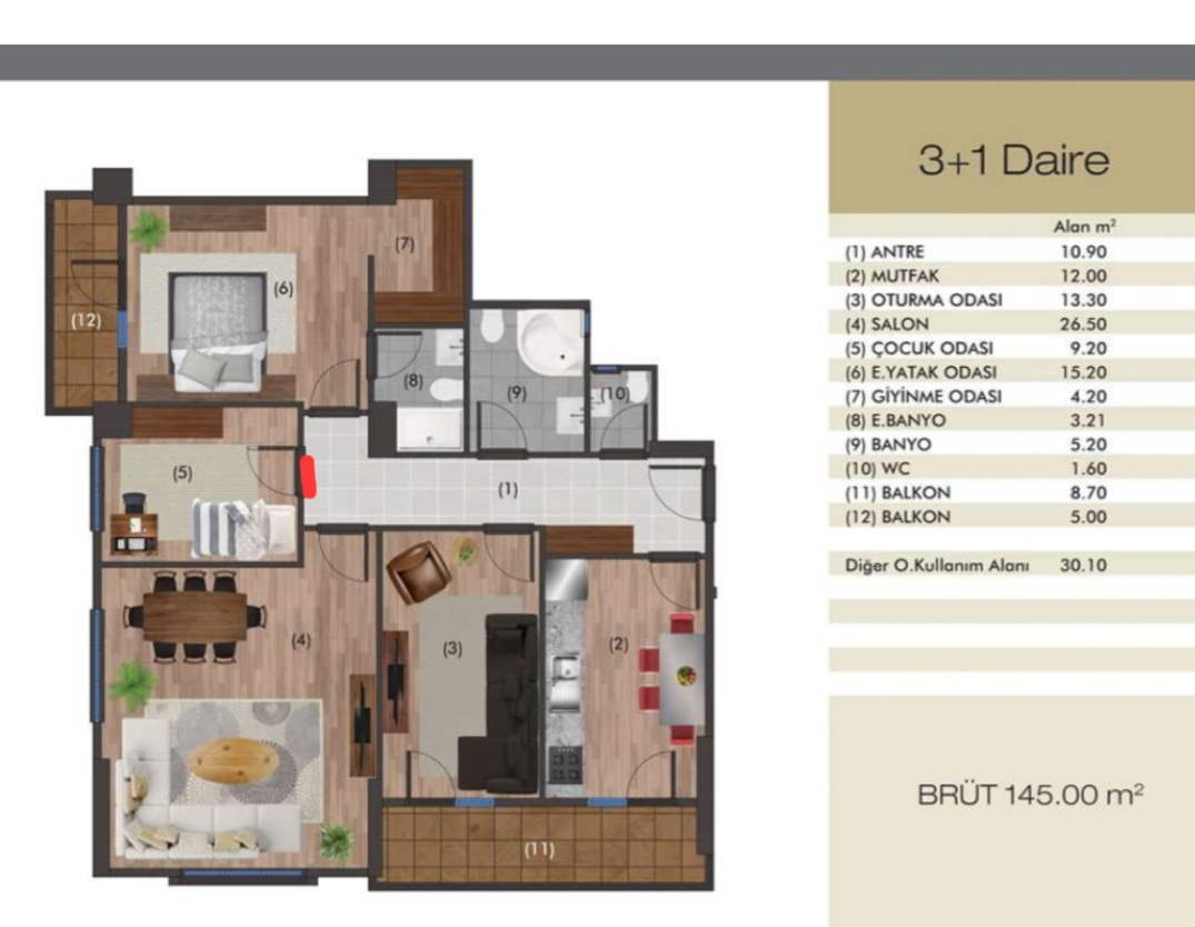

Merhaba evim resimdeki plana sahip. Kırmızı işaretli yer yani koridor a taktırmayı düşünüyorum. Mantıksjz mı olur, varsa tavsiyeniz nedir? Bütçe 40k ya kadar olabilir. Salon u çok kullanmıyoruz. 3 numara olan oda oturma odamız.

Merhaba, klimayı koridora taktırıp tüm evi iklemdirme düşünceniz varsa pek önermem açıkçası. Bunun yerine sık kullanılan odalara, doğru BTU değerinde klima taktırmak daha mantıklı olacaktır. Oturma odanız için 9.000 BTU klima yeterli olacaktır. Bütçeniz dahilinde Gree Fairy veya Midea Xtreme Save modellerinden birini tercih edebilirsiniz. Isıtma da işin içine girerse Midea tercih etmek daha mantıklı olacaktır. @secoo120

İlgi ve alakanız için teşekkür ederim hocam. Isıtma ile ilgili ihtiyacımız yok, binamız merkezi sistem ve çok memnunum o konuda. Klimanın dış ünitesi yer sorunu mevcut. Sadece yatak odası balkonuna takabilirim. Benim bahsettiğim şekilde kullanım yapan olmadı mı acaba? Gree ye alternatif ne olabilir. Klima marka kalite/performans ile ilgili hiçbir fikrim yok. Ben Trakya bölgesinde yim (Tekirdağ/Çorlu) normalde klima ihtiyacımız pek olmazdı ama son kat ve güneydoğu cephe olmasından en sıcak dönemde çok bunaltıcı oluyor bu sebepten takmak istiyorum. Kışın cephenin çok avantajını yaşıyorum ama yazın tam tersi.

Rica ederim, Gree Fairy ve Midea Xtreme Save birbirinin alternatifi aslında. Sadece Midea; ısıtmada inebildiği watt değeri bakımından Gree'ye göre daha ekonomik. Bu yüzden söylemiştim. Genel kalite, performans ve verimlilik olarak baktığımızda benzer seviyedeler. Bunun dışında dış ünite yeri konusunda sıkıntınız olduğu için, pek sıcak bakmasam da, multi sistem klimalar işinizi görebilir. Diğer türlü klimayı yatak odasına taktırıp diğer odaları da serinletmeye çalışırsanız hem tüketim hem de konfor bakımından memnun kalmazsınız. Yatak odası buz gibi olurken diğer odalar ılık - serin olacaktır. Antreye taktırıp vantilatör ile yönlendirme yapmak bazı durumlarda iş görebilir ama sizin durumunuzda odaların hangi birine yönlendireceksiniz o da bir soru işareti. @secoo120
