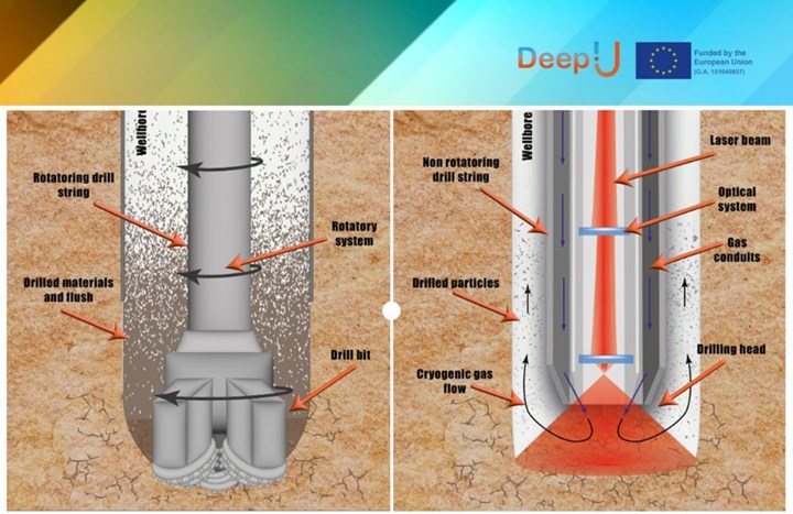

Yeryüzünün derinliklerindeki enerji potansiyeline ulaşabilirsek, tüm enerji ihtiyacımızı bu kaynaktan karşılamak mümkün olabilir. Ancak geleneksel mekanik kazı yöntemleri bu hedefe ulaşmakta yetersiz kalıyor. Avrupa Birliği tarafından finanse edilen DeepU adındaki proje ile bu soruna çözüm olabilecek lazerle kazı teknolojisi geliştiriliyor.

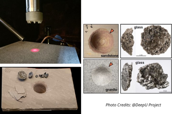

Bilim kurgu gibi görünse de, lazerle yeraltına inmek artık hayal değil. Projede, özellikle sert granit gibi kayalarda saatte 20 metreye varan kazı hızına ulaşılmış durumda.
Bu sistemde, lazerle ısıtılan kaya hem eriyor hem de buharlaşıyor. Aynı zamanda oluşan mikro patlamalarla kaya küçük parçalara ayrılıyor. Bu kalıntılar, kriyojenik (aşırı soğutulmuş) basınçlı nitrojen gazı kullanılarak yüzeye taşınıyor. Kazı sırasında oluşan aşırı sıcaklık, kuyu çevresindeki kayaçların yaklaşık 1 cm kalınlığında camlaşmasına neden oluyor. Bu da kuyunun metal kaplama gibi ek güçlendirmelere ihtiyaç duymadan kendi kendine dayanıklı hâle gelmesini sağlıyor.

Lazer tabanlı bu sistemin en büyük avantajı, kesintisiz çalışabilmesi. Mekanik delme ekipmanları zamanla aşınıyor ve değiştirilmesi gerektiğinde, tüm sistemin kuyunun dibinden yüzeye çıkarılması ve yeniden aşağı indirilmesi gerekiyor. Bu işlem, derinlik arttıkça zaman ve maliyet açısından büyük dezavantajlar yaratıyor.
Lazer sisteminde ise kazı işlemi sabit bir enerji kaynağı, birkaç lens ve kuyu başındaki lazer ekipmanlarıyla sürdürülüyor. Bu sayede ekipmanın kuyu dibine inmesi gerekmiyor; lazer yukarıdan gönderiliyor ve kazı işlemi sürekli devam edebiliyor.

Üç yıl önce başlatılan projede şu anda saatte 5 ila 15 metre arası kazı hızına ulaşıldı. En iyi sonuçlar granit gibi sert kayalarda elde edilirken, kireçtaşı gibi daha yumuşak taşlarda bazı zorluklarla karşılaşıldı. Yaklaşık 700 °C sıcaklık, lazer kazı için en verimli nokta olarak belirlendi. Teknolojinin gelişmesiyle birlikte kazı hızının saatte 30 metreye çıkması, böylece geleneksel yöntemlere kıyasla 10 kat daha hızlı olması bekleniyor.
