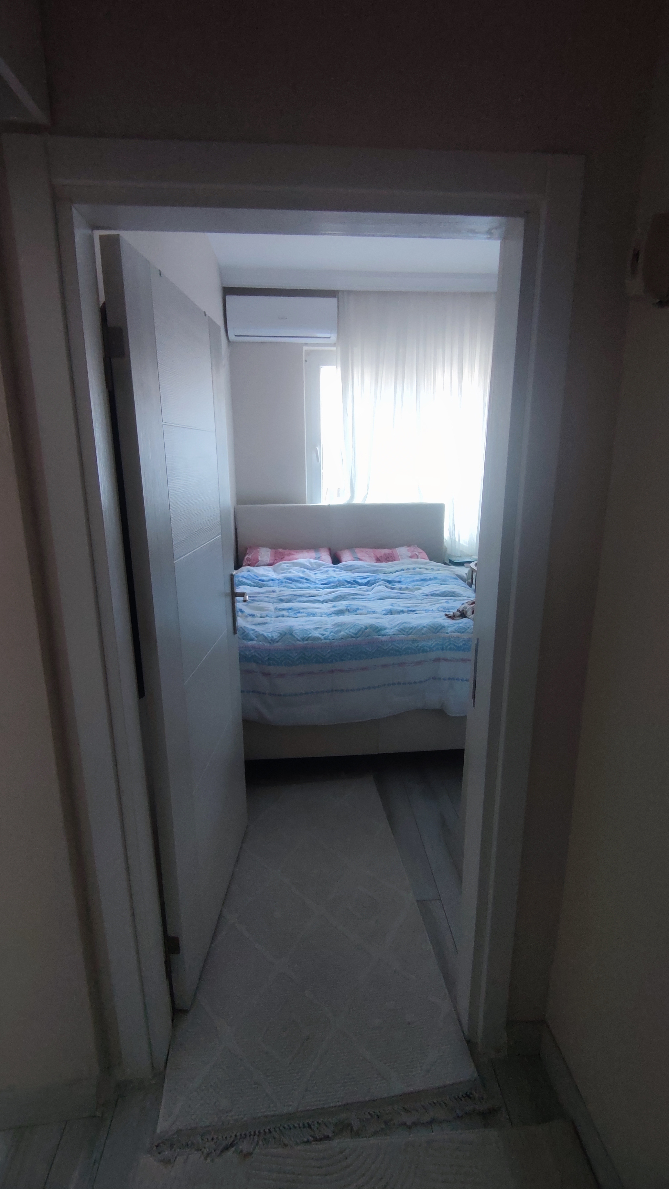

Arkadaşlar Selam aleyküm. Baştan bir çok soru cevabı okudum. Benim yaşadığımın hemen hemen aynısını yaşayan çogu kişiyi gördüm ama Çözüm bulanı pek göremedim.
9000 btu Kaira klima aldım. Montajı yeni yapıldı. Vakum vs hepsi tamam.
Klimayı pencere üzerine kapıya bakacak şekilde konunlandirdim. Kapının karşısında diğer bir oda daha var. Yani diğer odaya direkt vuruyor 2 odayı da isitir düşüncesi ile aldım.
Mersinde yaşıyorum ısınmak amaciyla yatak odasına koydum cihazı. Bu aylarda ev içi 20 22 dışarısı 14 15 derece ama evde bebek olduğu için sıcak modda mecbur kullanmam gerek. 26 27 derecede full fana da koysam orta düşük fana da koysam hem oda termometresi o verilen sıcaklığı göstermiyor. Hem de en kötü durum CİHAZ 5 6 DK SICAK ÜFLEMEYE BAŞLADIKTAN SONRA ÖNCE ILIK SONRA SOĞUK ÜFLEYİP BİR SÜRE O ŞEKİLDE ÇALIŞIYOR. SONRA DA BAZEN BİR SÜRE DURUYOR, KANATLARI TAVANA DOĞRU KALDIRIYOR. 5 DK BEKLEYİP TEKRAR YİNE DEVREYE GİRİYOR BİRAZ SOĞUK SONRA DA ARA ARA SICKA ÜFLÜYOR. ANLADIĞIM KADARIYLA TERMOSTAT ERKEN DEVREYE GİRİYOR VE FAN ACIYOR. ICERININ HAVASINI BANA TEKRAR GÖNDERİYOR AMA CİHAZ İÇ ÜNİTE WİFİ UYGULAMASINDA 27 DERECE ÇALIŞIRKEN BİLE 30 DERECE GÖSTERİYOR SÖZDE AMA EVİN İÇİ 23 DERECE OLDUĞUNDAN SOĞUK ÜFLEME YAPIYOR.
BELLI SÜRE BLULE ÇALIŞIP SONEA BİRAZ SICSK ÜFLÜYOR SÜREKLİ BU ŞEKİLDE SABAHA KADAR.
BU FANA GECME DURUMUNU KAPATMA VEYA TERMOSTATI DAHA SOĞUK VEYA ILIK YERE BAĞLAMA DURUMU OLAMAZ MI EN AZINDAN KLİMA DAHA GEÇ TERMOSTATA GİRER VE SOĞUK ÜFLEME OLMAZ PEK. YANİ İŞ YERİNDE ODAMDA 20 YILLIK ARCELIK VAR EN DÜŞÜK FANDA BİLE 26 DERECEYE KOYUNCA FIRIN OLUYOR BURASI.
Bİ ÇÖZÜM YOK MU? ALLAH RIZASI İÇİN YARDIM EDİN.
SALONA 18 LİK DAİKEN SENSİRA ALMIŞTIM O DA 10 15 DK ÇALIŞIP SİCKA VERİYORDU. SONRA FANS GEÇMEK YERİNE KOMPLE KAPANIYORDU VE TEKRAR AÇILINCA DS SOĞUKLA BAŞLIYORDU. BEN ONA DA ANLAM VERMEYİNCE İADE ETMISTIM ZORLA. ÇÜNKÜ ODAYA BÜYÜK GELİYORMUŞ CIHAZ. HADİ DEDİM ODAYA UYSUN DİYE EN KÜÇÜK Cihazın ALDIM YİNE AYNI HATAYI ALIYORUM KAİRA DA
ŞİMDİDEN TEŞEKKÜR EDERİM.

Klimanın ve odanın göründüğü 1-2 foto atabilirseniz belki soruna neden olan birşey görürüz. Oda kaç m2 ve klima kaçlık?

Yukardan boşluk çok yetersiz. Yukardan en az 20-30 cm bırakılmalı verimli çalışması için kılavuzunda da yazar. Yan duvara sıfır olması da büyük eksi. Hangi klimayı böyle takarsanız takın bu sorunu yaşarsınız. Tavsiyem önce kanat ayarını en sağa çevirin, karşı çapraz köşeye doğru üfletmeyi deneyin. Olmazsa follow me deneyeceksiniz zaten. O da olmazsa klimayı duvarı ortalayacak şekilde mümkünse klimanın hemen yanındaki duvarın tam karşısına yani görünmeyen duvara monte ettirmekten başka da bir çözüm önerisi yok gibi. O dediğim duvara ortalayacak monte edip kanat ayarını kapıya cevirseydiniz muhtemelen bu sorun yaşanmazdı. Bu şekilde köşede sıkışmış, sıcak havada orada sıkışıyor.

bizimki de birebir aynen böyle ama birkaç cm daha aşağıda bizimkisi
i feel açılacağı zaman odada sıcağın zor ulaştığı yere (fotodaki sağ kısımlara falan) kumandayı telsiz gibi konumlandırırsanız sorunsuz bir ısıtma elde edebilmeniz lazım

Hocam o görünmeyen duvarda yani çektiğim konumun sağ kısmındaki duvarın olduğu yerde Boydan boya dolap var o yüzden eşyalar fazla hava sahası kalmıyor demiştim. Dediklerinizi Bi deneyeyim. Yani açtığımda direkt yere vuruyorum yani fotoyu çektiğim yere vuruyor normalde. Ve fotoyu çektiğim yerde arkamdaki kapı da açık hava oraya doğru gidiyor normalde ama anlamadım. Gece boyu 26 da çalıştı misal. Bağımsız bir yere koydum termometre yi 23, 24 e kadar çıktı. Telefondan kontrol ediyorum. Diş unite 15 derece gösteriyor iç unute 29 30 oluyor. Ordaki iç ünite cihazın ufledigi mi yoksa o tavanda biriken havanın ölçümü mu bilmiyorum.

Ama cihaz aslında tavandan yaklaşık 25 cm aşağıda ama perdelik kartonpiyeri var o havayı orda topluyor olabilir mi? Onu soksem mi? Bunun termometrrsi nerededir acaba?

Ve ilk. Açılış olmasına rağmen bunu yapıyor. Baktım şimdi tavana 25 cm var ama şu kartonpiyer etkiliyor olabilir mi? Termostatı Termometrrsi üst kısımda mıdır bunun?

O kartonpiyer etkiler tabi, olmasa daha iyi ama şimdi onu sökersin, yine sıkıntı devam da edebilir yani boşa da sökmüş olabilirsin. Klima üst bölgeden emiş yaptığı için 20 cm mesafe en kötü olmalı açık bir şekilde engel olmadan. Yandan da aynı şekilde belirli bir mesafe olması gerekiyor onu hatırlamıyorum. Kapağı kaldırınca mesela sağ filtrenin altında evaporatör üzerinde sıcaklık sensörü var. O yüzden o üst emiş bölgesi ve dolayısıyla klimanın konumu sensörü etkiliyor. Follow me yi de bir deneyin bakalım. Daha iyi olacağı kesin.
