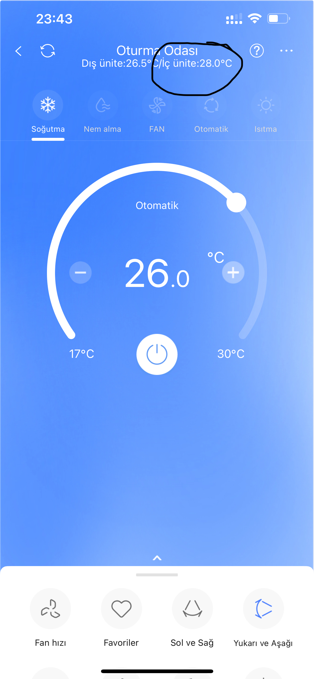

Merhaba Arkadaşlar uygulamada klimayı 26 C olarak ayarlıyorum ama iç sıcaklık klimada ölçülen 28 C’den aşağı inmiyor uygulamada nedendir . İç sıcaklık uygulamada ortam sıcaklığından 2 C yüksekte görüyorum sizde de durum böyle mi . < Resime gitmek için tıklayın >
