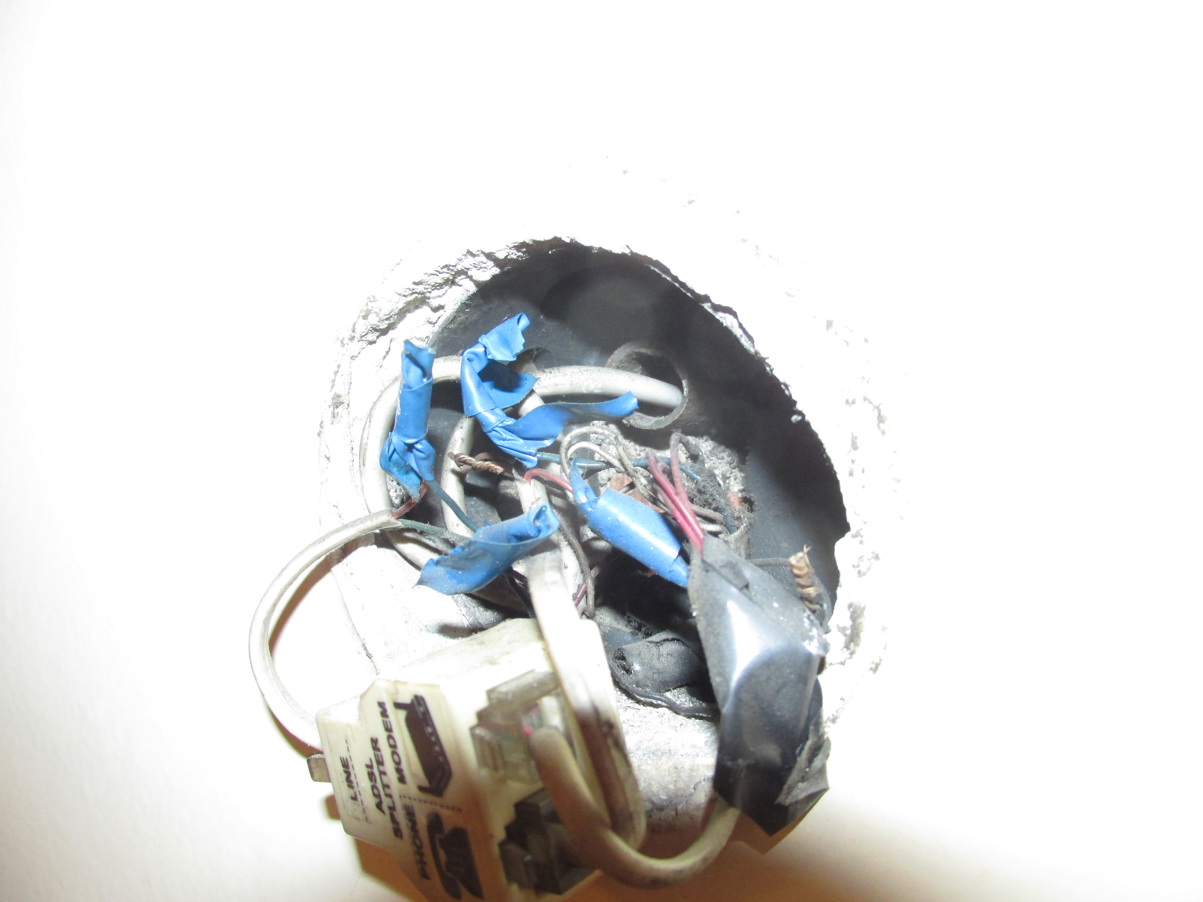

arkadaşlar biraz değişik bi sorunum var, elektrik bilgisi olanlar yardımcı olabilir diye umuyorum.
evde interneti telefon girişinden direkt olarak modeme gelen (arada splitter yok) dsl kablosu ile alıyorum. 3 tane telefon girişi var evde, bunların sadece birinden alabiliyorum interneti. bunu farklı bir telefon girişine yönlendirmem lazım şimdi.
splitter evin girişindeki telefon buatının içinde. buattan çıkan bir kablo yok, modeme giden dsl kablosu bu buatın hemen altındaki telefon girişine bağlı. o girişten iki kablo geliyor, biri telefona diğeri modeme gidiyor
bu buata göre biri evin sol tarafında diğeri sağ tarafta olmak üzere 2 telefon girişi var, bunlardan sağ taraftakine yönlendirmem lazım interneti. splitter'ı modem yanında takılacak şekilde bir bağlantı da yapabilirim, böyle buatın içinde kalması şart değil yani. nasıl yapacağım bağlantıları? epey karışık geldi burada yapılan bağlantılar, bu konularda çok bi bilgim de yok ama elektrikçi çağırmadan biraz yardımla yapabilecekmişim gibi geliyor.
herhangi bir ölçüm aletim falan yok. sıkma pensim de yok. yapabilir miyim ne dersiniz?
Kabloları aynı renkler ile direk bağla diğer uç taraftan RJ11 takman(Telefon ucu splittere takılacak) ve takman için çakma pensesine ihtiyaç var.Telefon 2 kablo olarak gelir direğ kablolar yedek olarak tutarsın bağlaman şart değil Sonra siplettrendenmodeme kısa cat 6 kablo atarsın mis gibi kullanırsın
hocam penseye ihtiyaç olmadan da yapabilirim mevcut takılı jacklerden işime yaramayanları kesip bağlayıp falan. birkaç tane yedek kablo da var jackları takılı. cevabınız için teşekkürler ama daha açıklayıcı ve sade olması lazım yapabilmem için. kabloları direkt aynı renkleri bağla dediniz, buattaki splitterı çıkarıp tüm kabloları birbirine mi bağlayayım demek istiyorsunuz?
bu arada splitter'ın buatta kalması şart değil demiştim ama sanırım şart, çünkü evde 2 farklı telefon var, benim internet bağlantısını almak istediğim telefon girişinde ise telefon bağlı değil. yani orada bi işime yaramayacak splitter.
Siplitteri çıkart modemin yanına koy hangi odaya götürmek istiyorsan hattı direk o kabloya bağla sadece telefon kablolarını bu 2 tane olur
Odaya geç gelen 2 kabloyu siplittere tak (Burada çakma pensesine ihtiyacın alacak RJ11 uç ile RJ45 aynı değildir) RJ11 sipittere taktıktan sonra modeme kablo yap veya taktelefon yazan yerede telefona ver (Eğer diğer odayada telefon götürmek istiiyorsan veya aynı anda2 telefonda olsun dersen)
Daire girişinden gelen 2 kablonun haricinde diğer 2 kablo seç hattı ona yönlendir.Durum bu kadar kolay
