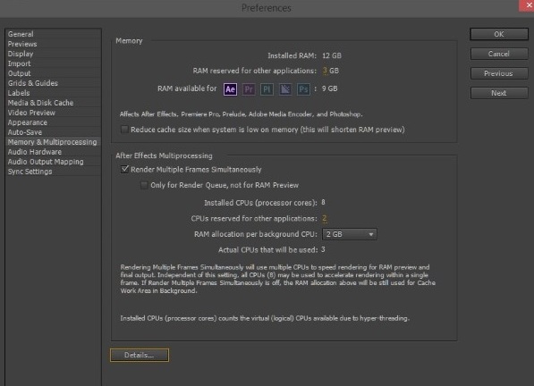

< Resime gitmek için tıklayın >undefined@cobi

ayarların yanlış şu an render alırken 3 çekirdek kullanıyor bunun nedeni çekirdek başına düşen ram miktarın raminden fazla şöyle ki çekirdek başına düşen ram miktarını 2 gb ayarlarmışsın 8 çekirdeğin var 8x2 16Gb eder sistem de kullanacağından minimum 20 Gb, hadi 6 çkeridek için de 16 Gb hatta 18 ram lazım sana :)
2 çekirdek diğer uygulamalara ayırmışsın onu 0 a düşür ki 8 çekirdeğin de çalışsın bu durumda ne yaparsan yap 6 çekirdek render aldır, o yüzden işlemci başına düşen ram miktarını azalt ( RAM allocation per bacground CPU) bunu yaptığında aşağıda "Actual CPU'S that will be used" kısmında çekirdek sayısının artacağını göreceksin orada 8i gördüğünde çıkardığında render sürelerinde önemli oranda düşme olduğunu göreceksin :)
bunun mantığı şu makinan aynı anda 3 frame renderi alıryor bu işlemi yaparsan aynı anda 8 frame renderi alabilecek......
sonra da bana dua edersin :)

teşekkürler şu an işlemci ancak 7 oluyor ama render ilk 5 saatden 2 saate düştü sonra gene 18 saate çıktı
bi açıp kapatım gene deneyim bakım.
genede çok teşekkürler hızlandı bol bol dua edicem sğl

after effect ram canavarı sistemi kullandık sıra ram düşüyor yani 12 olan ram ilk açılışta sistem 3 gb kullanıyorsa sana kalıyor 9 sonra iş yaptık sıra ram düştükçe düşüyor hali ile kullandığın çekirdek de düşüyor bu yüzden after effecti hızlandırmak için öncelikle cpu yerine ramini 32 yap 3 çekirdekde hızlı cpu ile render de 4 saat bekleyeceğine yüksek ram yavaş cpu ile 2 saatte al derim....
sonra yine istersen 4770 alır daha da hızlanırsın.... daha yoğun kullanıyorsan 4930k filan almanı tavsiye ederim ram sıkıntın olmadığında...
ha tabi bu arada after minimum 1.5 gb rami diğer programlar için rezerve eder. Sende bu ayarda 3 gb bıırakılmış dolayısı ile sana kullanacak 9 Gb ram kalıyor bunun da 3 gb nı sistem kullanıyorsa sana kaldı 6 gb ondan 7 çekirdek açık kalıyor :)
aynı menüde RAM reserved for other application kısmını minimum olan 1.5 a indir
