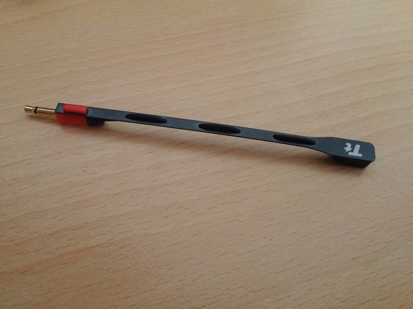

-Çıkartılabilen mikrofon 10-11 cm uzunluğunda. Mikrofonun iskeleti ince, metal malzameden yapılmış ve kablo metal parçanın üzerinde açılmış deliklerden geçerek sağlı sollu bir desen izlemekte. Esnemeye izin vermeyen metal parça normal kullanım senaryosunda yanağınızın üzerinde ağzınıza çok da uzak olmayan bir noktada duruyor.

-Fakat burada belirtmek istediğim bir negatif madde var. Ürün kablosunun hantallığı (daha sonra değineceğim) ve 10-11 cm uzunluğundaki esnemeye elvermeyen çıkarılabilir mikrofon taşıma çantasına ucu ucuna sığıyor. Keşke mikrofonu dikine rahatça sığdırabileceğimiz bir çanta olsaymış demeden geçemeyeceğim.
