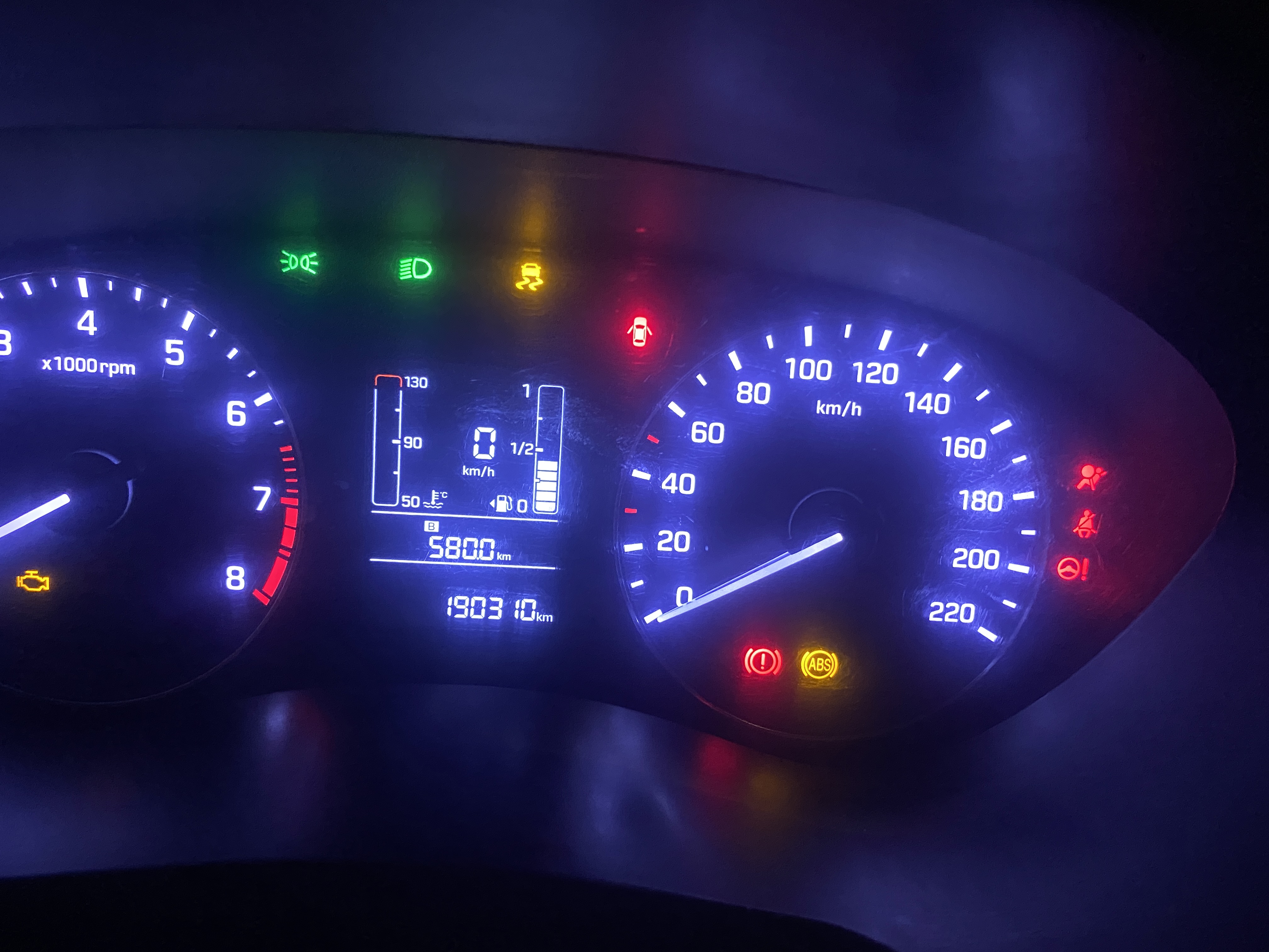

Arkadaşlar merhaba aracı yaklaşık olarak 3 ay önce satın aldım Hyundai i20 Otomatik 2015 Elite Panorama OV. Araç da hiç bir sorun yok idi son 2 haftadır görsellerini yüklediğim hatalar çıkmaya başladı. Araca 2 ay önce yeni multimedya ve orjinalini söktürüp yeni model geri görüş kamera sistemi taktırdım ondan mı acaba diye aklıma da takılıyor. Araba özellikle sabahları nadiren de olsa bu hataları veriyor. Bu şekilde vites e geçmiyor araba çalışıyor ama vites e geçmediği için hareket etmiyor tabi ki. Bazen 3 5 dakika bekleyince düzeliyor. Bazen Hiç hata vermiyor. Bazen yolda giderken yanıyor tekrar kendine geliyor. Kısa süreli olarak çıkıyor. Ama yolda pek karşılaşmadım. Anlamadım bir türlü bu işi. Kaputu açip kapatınca düzeldiği de oldu. Motoru çalıştırıp 4 5 dakika bekleyip düzeldiği de oldu. Araba da ilk çalıştırma da özellikle sabahları nadiren bu da. Airbag hatası- Direksiyon hatası- Lastik basınç ve eSP hatası veriyor. Bunun sebebi ne olabilir. Direksiyonda sertleşme filan yok sürüşünde filan problem yok ama bu durum can sıkmaya başladı artik. Yeni yeni olmaya başladığı için daha bir yere götürmedim baktırmaya. Saygılar iyi FORUMLAR.

Önce akünüzü ölçtürün. Sonrasında arıza cihazına bağlayıp kodlara baktırın. Böyle saçma arızaları aküden de yapabilir. Hatta herhangi bir lastiğinizin ebatı diğerlerinden farklı olsun esp asr abs arızası dahi verebiliyor. ( Toyota proace city aracımızda yaşandı sorun lastiklerden birinin 60-16 değilde 55-16 olmasından kaynaklı olduğu ortaya çıktı. Tekerlerde ister istemez dönüş sayıları orantılı olmadığı için aracın beyni arıza veriyordu )

Hocam lastikler de problem yok ebatlar tmm. Basınçlarıda tmm. Zaten araç sabahları ilk çalıştırmada veriyor bu arızaları daha sonra 3 5 dakika bekleyince arızalar sönüyor hareket edebiliyor. Akü ye baktırmadım ama dışarıdan bakınca dolu gözüküyor. Sanırım bize servis yolu göründü en azından bir elektrik ustası. Elektrik le ilgili bir problemi var diyorum benimde aklıma başka birşey gelmiyor. Çünkü 4 5 tane arızayı birden vermesi saçma. Hadi verdi kendi kendine geçiyor araç ısınınca 3 5 dakika sonra.

Ya akü ya da sizin multimedyaci kasapmış.

Yeni takılan multimedya sistemi direksiyon üzerinde bulunan tuşları kullanmak için CanBus sistemine bağlanıyor. Multimedya CanBus hattına parazit basıyor olmalı.
Daha kaliteli bir multimedya veya orijinal multimedya ile değişiklik sağlayın.

Geçici bi arıza veriyor anlaşılan. Bunu herhangi bir sensör de yapabilir yada dediğim gibi kapasitesi düşmüş aküde yapabilir. Basitten zora, akü ölçümü arıza tespit cihazı.

Önce aküye baktırın. Genelde akü bitmeye yakın böyle salak saçma arıza ışıklarını yakıyor. Akü sağlamsa teypten. Elektriksel bir sıkıntı var.
8 ay (12147 mesaj)
Güncel araçlarda zayıflayan akü böyle saçmalamalara neden oluyor. BU araç 10 yaşında ilk oraya bakmak lazım. Çalıştığı sürede akü bir miktar toplar bu arızalar kaybolur.

Hyundai modellerinde CanBus çok hassas diğer araçlara göre kendileri ürettiği için kontrolcüleri. Motor ışığı söndüren LPG beyinleride problem yapar bu araçlarda genelde. Sorun multimedya emin olabilirsiniz. Servis akünüz zayıfladı dese bile sebebi yine muyltimedyanın CanBus hattını meşgul etmesi ve aracı uyku moduna geçirmemesi.
Size tavsiyem orijinale dönün, direk CarPlay veya Android Auto olarak çalışan tabletler var. Gücü ve ses çıkışını güzelce kablolayın ve onu kullanın. Hem aracı satarken geri alabilirsiniz, hem orijinal teybin amfisinden yararlanmaya devam edersiniz. Taktırdığınız multimedya ne kadar pahalı olursa olsun inanın amfi entegreleri beş para etmez. Genelde para verip almayacağınız telefonlarda kullanılan en dandik çipsetler ve ekranlardan bir araya getirilen kalitesiz ürünlerdir.

Arkadaşlar cevap veren herkese çok teşekkür ederim. Bugün akü yü ölçtürdüm çöp olmuş bu şekilde çalışması bile olası değil pek dediler araç a da zarar verebilir bu artık bir an önce değiştirin dedi ölçüm yapan arkadaş. Akü yü değiştircem yarın. Ayrıca Canbus da da abs arızası gösterdi buda aküden yapıyor olabilir dedi beyinci arkadaş. Akü değiştikten sonra arıza çıkarmaz ise kesin sonuç AKÜ.

Geçmiş olsun. Akü değişimi sonrası arıza tespit cihazıyla arıza kodlarını sildirip deneyin. Belki akü sebepli arıza kodunu geçici değilde sabit arıza olarak verdiyse silinmeden sönmeyebilir arıza lambaları. Sildirin bir süre deneyin
