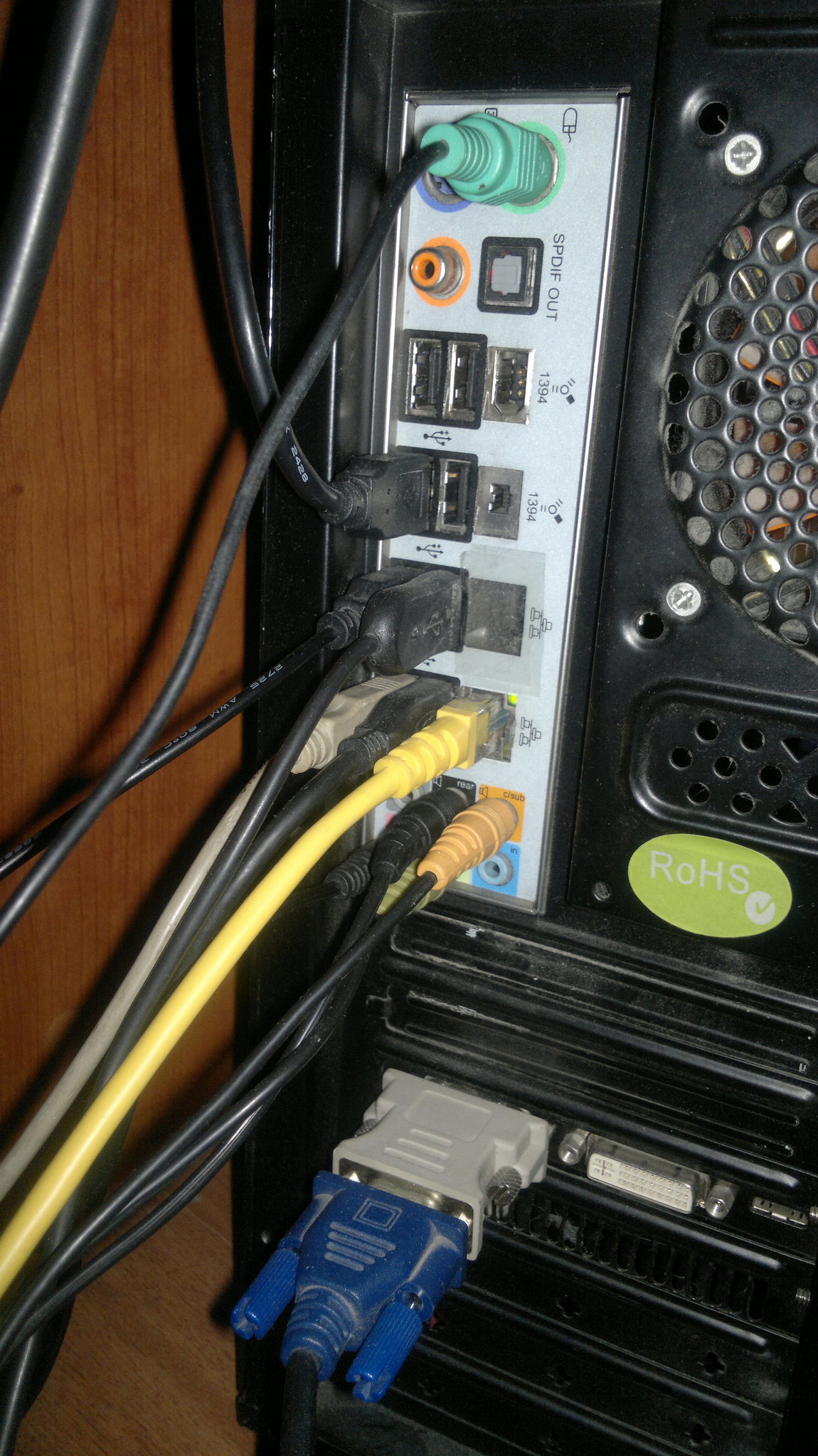

Misal HDMI çıkışlı ekran kartımız var ve monitörü, iki tarafı da HDMI uçlu kablo ile bu ekran kartına bağladım. Monitörün ses çıkışına da 5+1 hoparlörümü bağladım (artık nasıl bağlayacaksam. Zira ön, arka, sağ, sol, subwoofer uçlarını tek aux kablosunda birleştirip öyle mi monitöre takacağım?). O vakit 5+1 sistemimde sesi, ekran kartından mı almış oluyorum? Yani ekran kartı, anakart üzerindeki AGP slotundan aldığı sesi mi kendi üzerinden monitöre veriyor? Monitörde oradan hoparlöre tabi. Eğer öyle ise, bu iş için ekran kartımın da bu olaya uyumlu olması mı gerekiyor?
Yani aşağıda gözüken anakartımın ses girişleri ile hiç bir işlem olmadan yukarıda ki olay gerçekleşiyor mu?
Bu konuda da bilgi verirsen sevinirim.

HDMI kablo üzerinden ses iletilirken 8 kanala kadar ses sinyali de taşınabiliyor. Şayet monitörünüzde Optik (Dijital) ya da Coaxial (Analog) ses çıkışı özelliği var ise HDMI üzerinden iletilen 8 kanala kadar olan sesi harici ses sisteminize 5+1 ya da 7+1 olarak aktarabilirsiniz. Ses ekran kartından direkt HDMI kablo vasıtasıyla monitörünüze & tv 'nize oradan da Optik (Dijital) ya da Coaxial (Analog) ses çıkışı özelliği ile harici ses sisteminize aktarılmış olur. Monitör üzerinde sadece kulaklık çıkışı ya da Audio In soketleri bulunuyor ise bu soketlerden yapılacak bağlantılarda monitörün dahili hoperlörüne ya da kulaklığınıza ses iletilecektir. Kullandığınız kulaklık 5+1 ya da 7+1 sanal dijital ses desteğine sahip olsa dahi monitör kulaklık girişinden yapılan bağlantılarda ses kulaklığa Stereo olarak iletilecektir. Dijital sesleri tam olarak alabilmek için anakartınızın Optik (Dijital) ya da Coaxial (Analog) ses çıkışından çıkış almalısınız.
