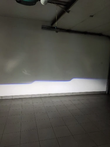

Ayrica bir sorunum mevcut, uzunlara zes cipli led taktim, iki nokta şeklinde odaklıyor, normalde cizgi seklinde olmasi gerekmez mi?
Bildiğiniz duvara aracı yakinlastiriyorum, uzunu açınca iki halka oluşuyor duvarda.. (20-30 cm çapında)
Not mercek yok uzunlarda
